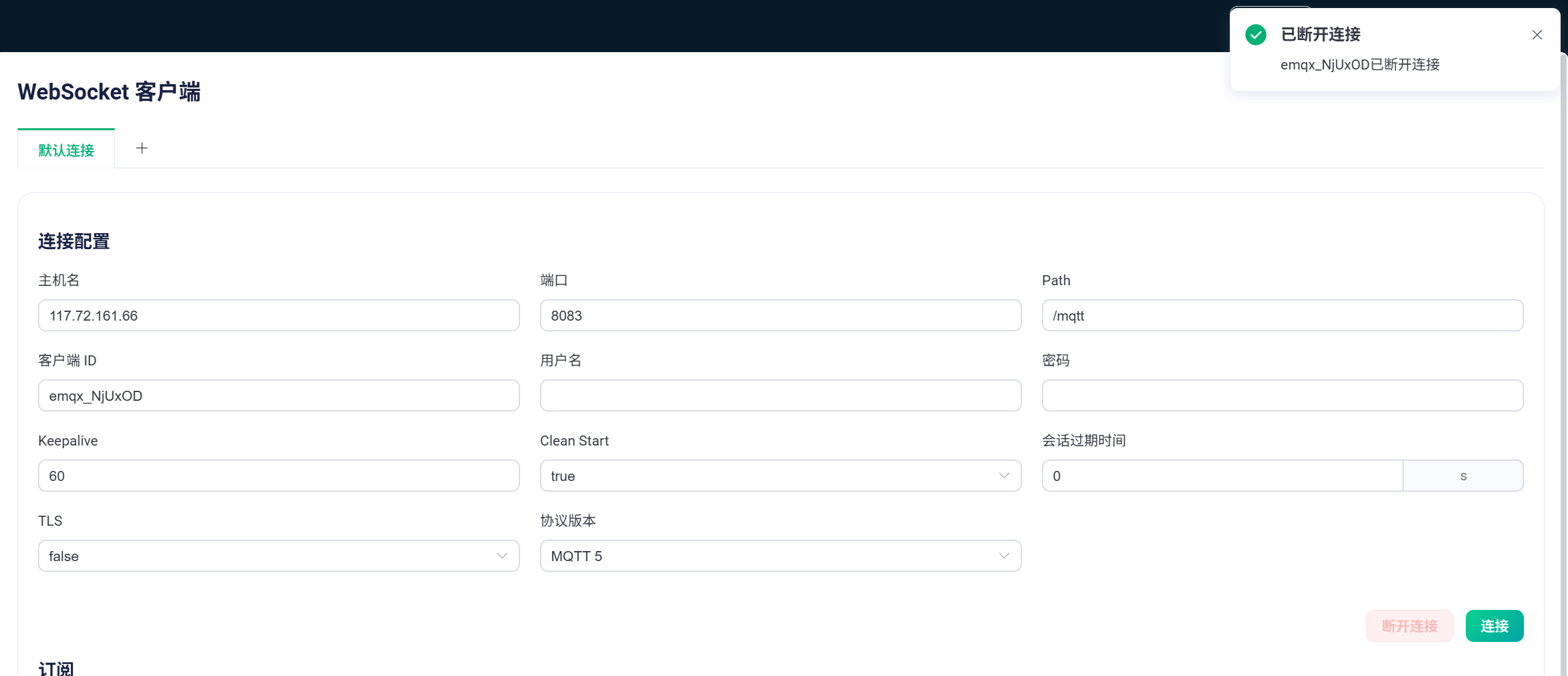

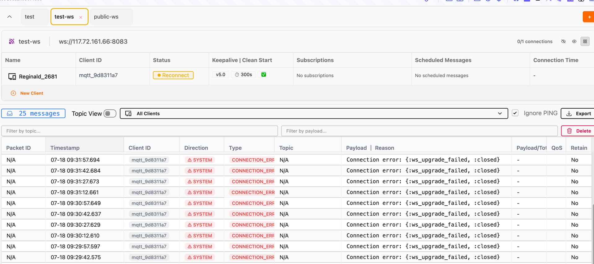

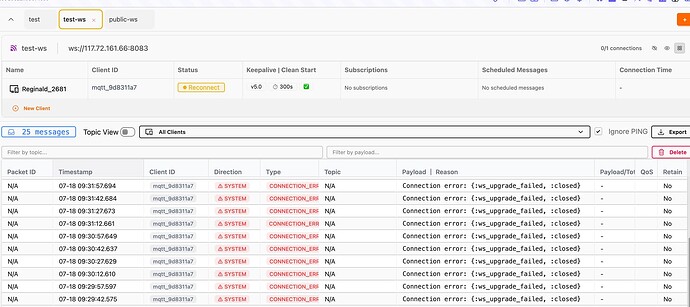

安装完emq后使用 WebSocket和mqttx进行连接服务器,都无法连接。有试过重新安装,也没解决,没有进行任何修改,完全默认的情况
这个图没有什么信息,我也看不出来。用了 5.8.6 是没有问题的。

您好 ip可以确定是没有错的 并且mqttx用这个ip也没办法连接 您可以根据我的ip试试看
我试了一下 telnet 是通的,说明网络没有问题。

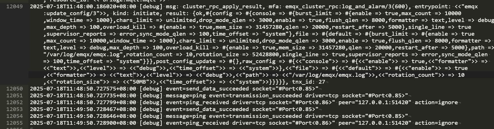

但是mqtt 的 connect 包都发不出去。你可以看看 emqx 日志中有什么异常的报错。
emqx.log.zip (134.1 KB)

我没看出来,这些错和 ws 无法登录有什么必然的关系。

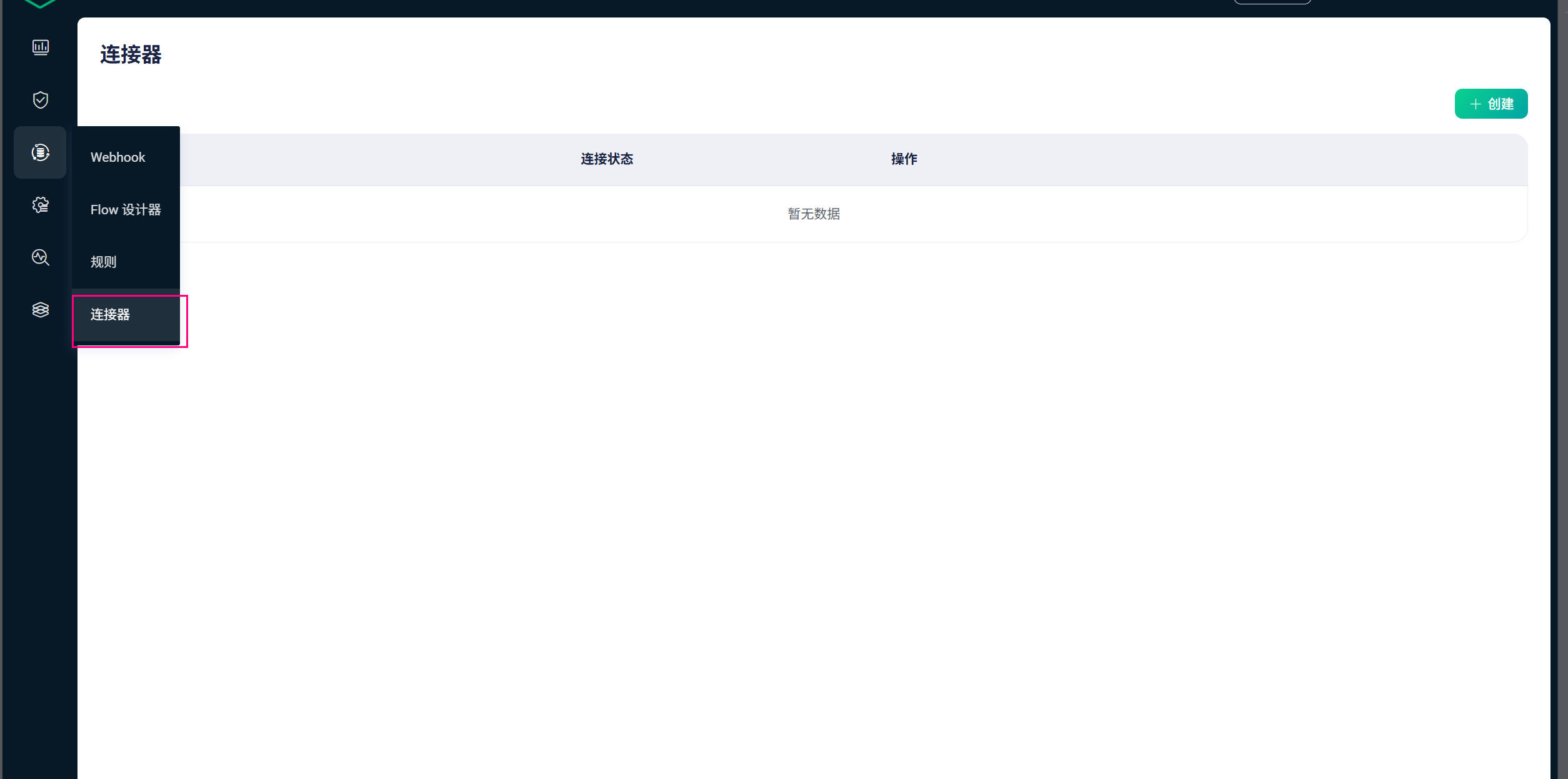

不过你可以把这个 MQTT bridge 先关了试试。
您所说的MQTT bridge是否为这个 如果是 我已经关闭 这个是昨天连接不上 试了这个能不能行 但是关闭删除后 依旧无法连接
对的,你日志里面全是这个报错。
没有看到与 ws 相关的报错。你可以开 debug 日志 然后登录看看
debug日志
看不出来。。。这也和 ws 没什么关系。是不是请求都没到服务器,你用 tcpdump 看看。
