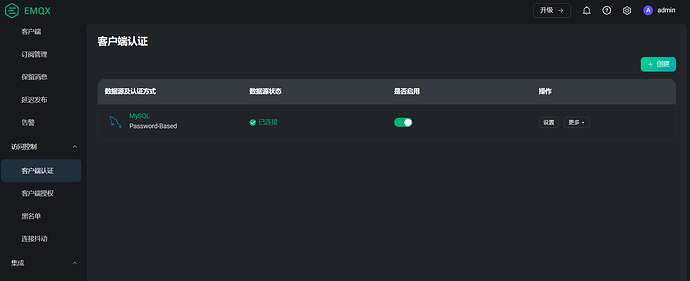

客户端认证
黑名单

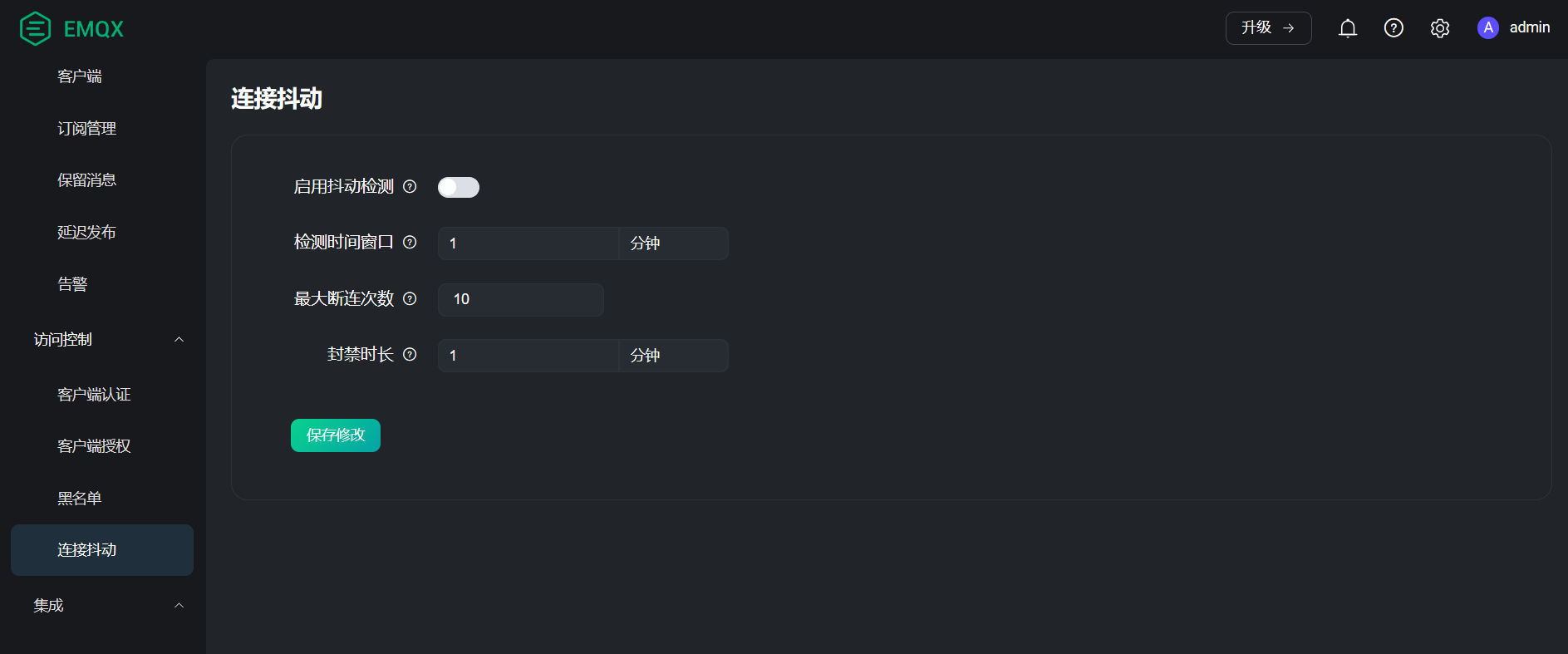

你把抖动检查拉长一点。
或者直接关掉。
我已经关闭了连接抖动了,还是会拒绝连接。

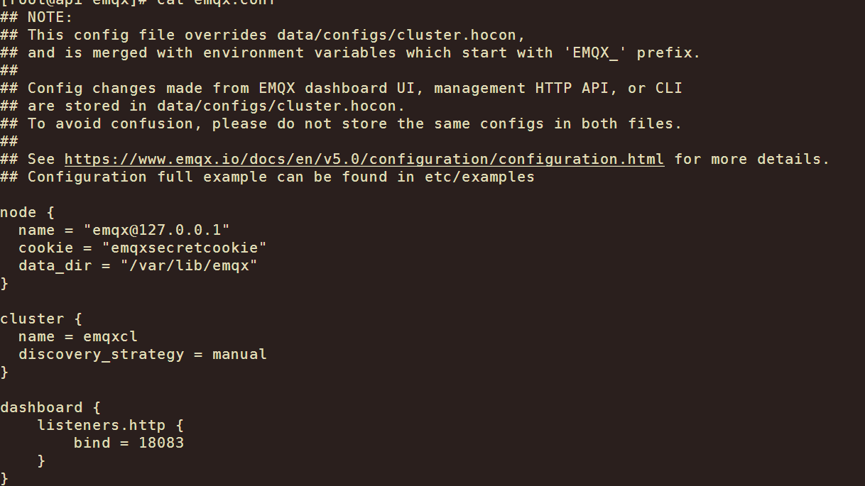

路径:/var/lib/emqx/configs
路径:/etc/emqx
在Web界面:

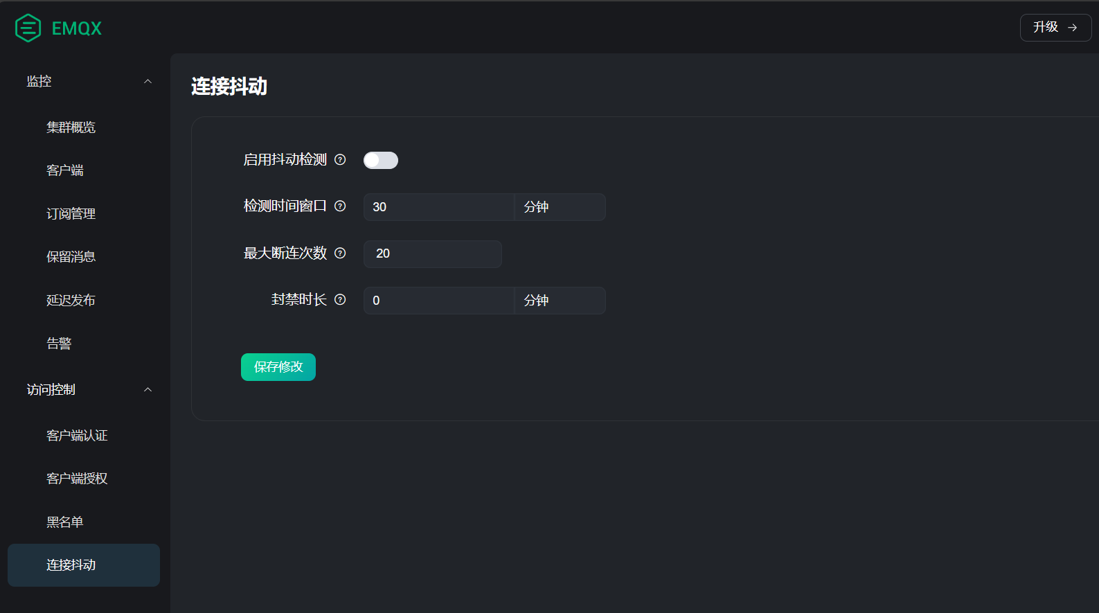

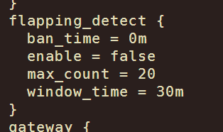

哦哦,我明白你已经关掉了,就是想问下,关掉后的ban emqx 日志是怎么样的。
2024-01-11T16:02:28.378882+08:00 [warning] msg: flapping_detected, mfa: emqx_flapping:handle_cast/2(149), clientid: D3HJJU-AcsRS, detect_cnt: 20, peer_host: 192.168.50.82, wind_time_in_ms: 1800000
2024-01-11T16:02:28.379055+08:00 [warning] msg: kick_session_due_to_banned, mfa: emqx_banned:on_banned/1(296)
