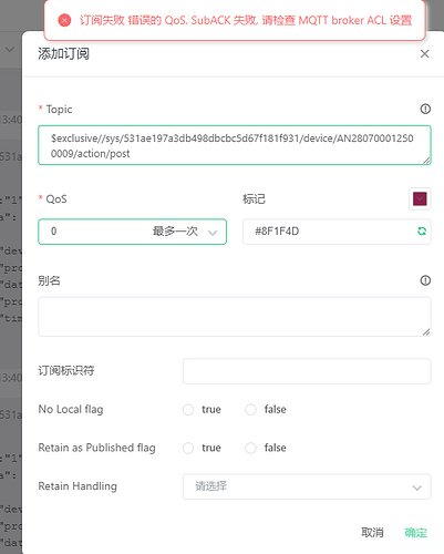

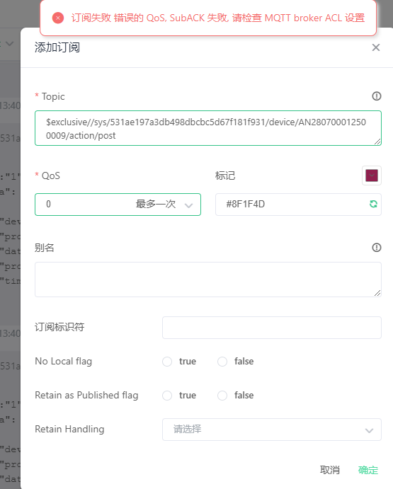

你好,我这边复现是指突然客户端被强制关闭后复现出来的,但我另外搭建的一个环境上是没法复现,所以这种复现存在随机性,不知在非正常取消订阅下触发了什么导致的,这是出现问题的那台的日志,目前使用该主题没法订阅上,$exclusive//sys/531ae197a3db498dbcbc5d67f181f931/device/AN280700012500009/action/post,而我在Dashboard 是查不到/sys/531ae197a3db498dbcbc5d67f181f931/device/AN280700012500009/action/post有在被订阅的,mqttx工具报
另外我只有一个授权文件,而且是默认的
我换成另一个主题,$exclusive//sys/531ae197a3db498dbcbc5d67f181f931/device/AN280700012500009换成$exclusive//sys1/531ae197a3db498dbcbc5d67f181f931/device/AN280700012500009
是能够订阅上的,所以说原主题/sys/531ae197a3db498dbcbc5d67f181f931/device/AN280700012500009被锁了,但确找不到哪里锁住了他。
