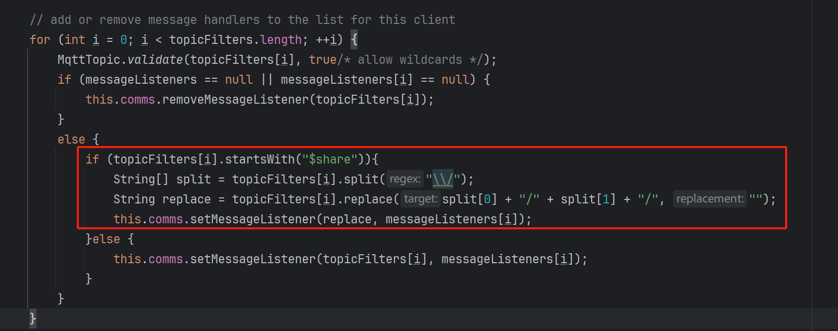

请问你们解决了么?我们遇到的问题是自定义的监听器无法监听共享订阅的topic,都被callback捕获了。
请问这个问题你们解决了吗?
源码层面不支持,当时是换了其他的解决方案。
我调试源码,发现客户端收到消息正常,只是因为初始化的时候维护的callbackTopicMap,key是带着$share的,与实际推送过来的不匹配,所以没有执行后续的逻辑。
方便问下你们后面换了什么方案吗?
重写MqttAsyncClient#subscribe(String topicFilters, int qos, Object userContext,IMqttActionListener callback,IMqttMessageListener messageListeners)方法 修改内容如下
