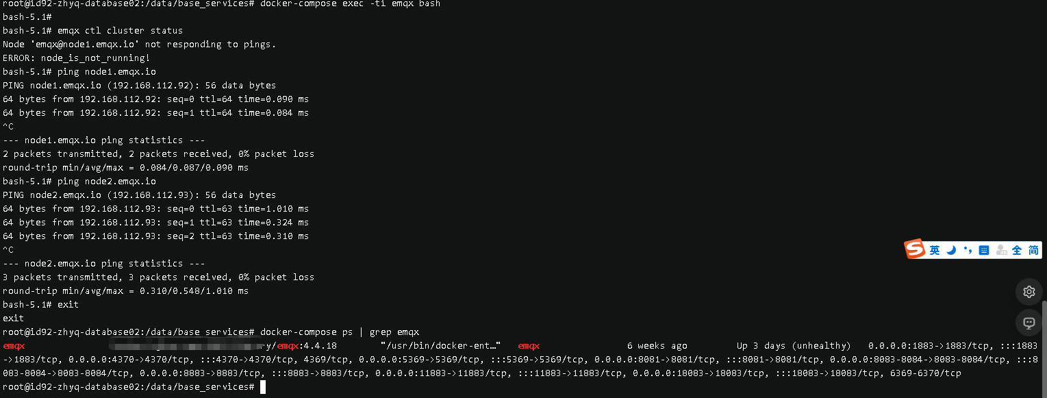

1、使用集群查询命令发现节点并没有注册成功
2、down掉某一台机器,emqx组件不可用,客户端注册、订阅都不正常了
请问下是那块儿没做对,按理来说双节点任意节点down机,应该都不影响的

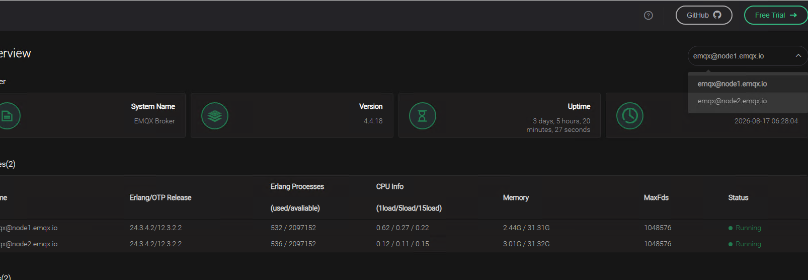

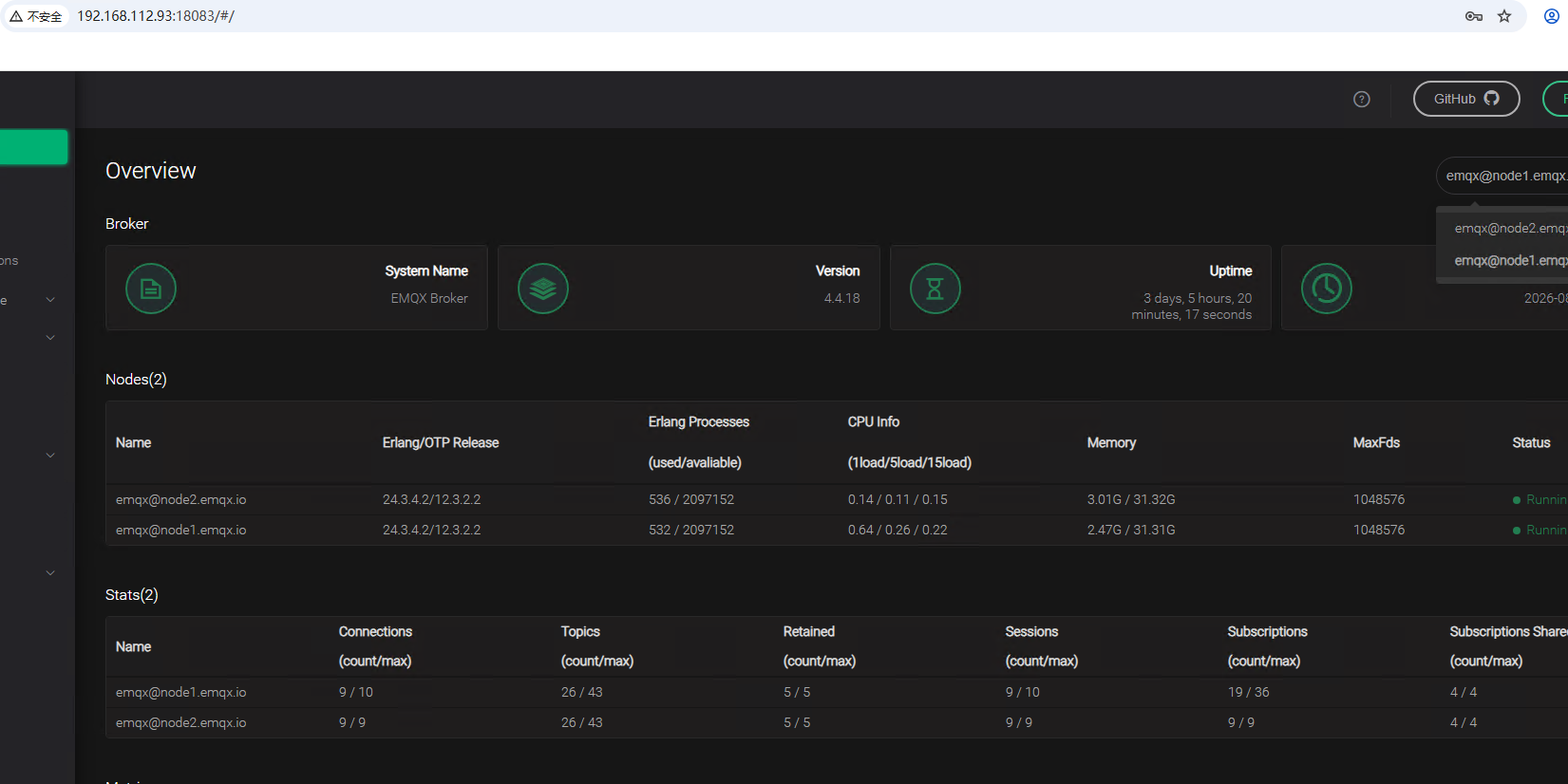

图看出来,集群已经加入成功:两个 Dashboard 都能看到 emqx@node1.emqx.io 和 emqx@node2.emqx.io 为 Running。

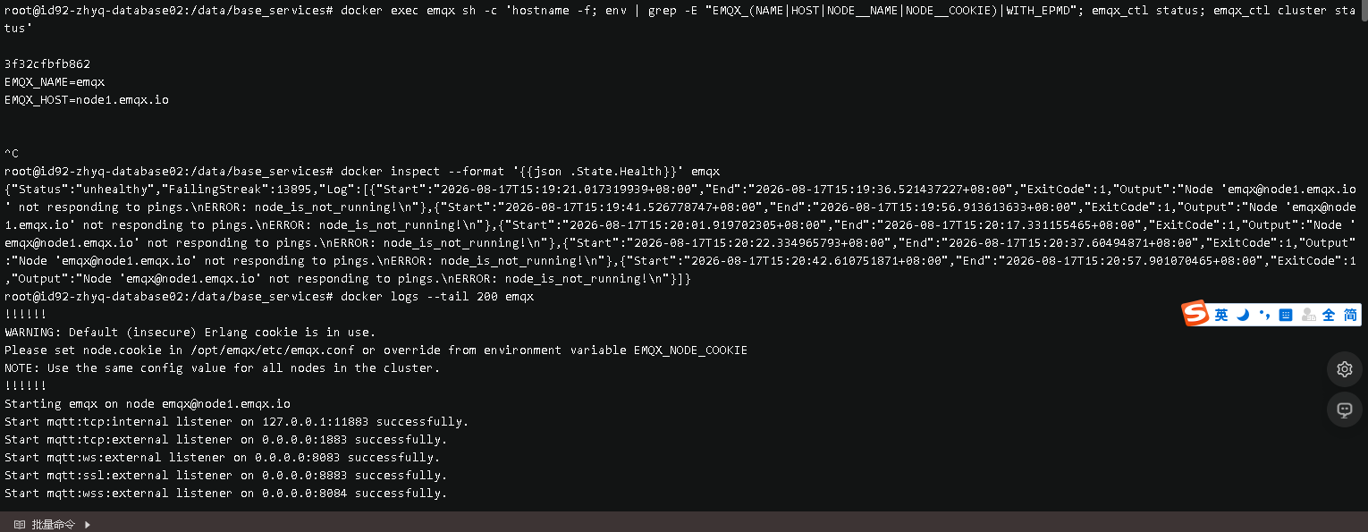

第一张图是 emqx_ctl 无法连接本机 Erlang 节点,而且容器状态已经是 unhealthy;
这和客户端故障转移是两个问题。
先在两台宿主机分别执行下面这些命令,把输出贴出来:
docker exec emqx sh -c 'hostname -f; env | grep -E "EMQX_(NAME|HOST|NODE__NAME|NODE__COOKIE)|WITH_EPMD"; emqx_ctl status; emqx_ctl cluster status'
docker inspect --format '{{json .State.Health}}' emqx
docker logs --tail 200 emqx

  • node1.emqx.io、node2.emqx.io 在两个容器内都要解析到对端地址;
  • 默认 ekka 模式下,两台主机之间的 TCP 4370、5370 要双向可达;只有启用了 WITH_EPMD=1 才额外检查 4369 和 node.dist_listen_min/max。ping 通只说明 ICMP 正常,不能证明 Erlang/RPC 端口可用。

现在可以定位了:unhealthy 的直接原因是容器节点名配置不一致,不是 Dashboard 里的集群没有加入。
截图里 hostname -f 返回容器 ID 3f32...,但 EMQX_HOST=node1.emqx.io;健康检查同时报 Node emqx@node1.emqx.io not responding to pings。EMQX 容器的健康检查就是执行 emqx_ctl status,节点名在容器内不能正确解析时就会出现这个结果。
先备份两台机器挂载的 /opt/emqx/data 和配置,再把每台容器的 hostname 与 EMQX_HOST 对齐。例如 node1:
