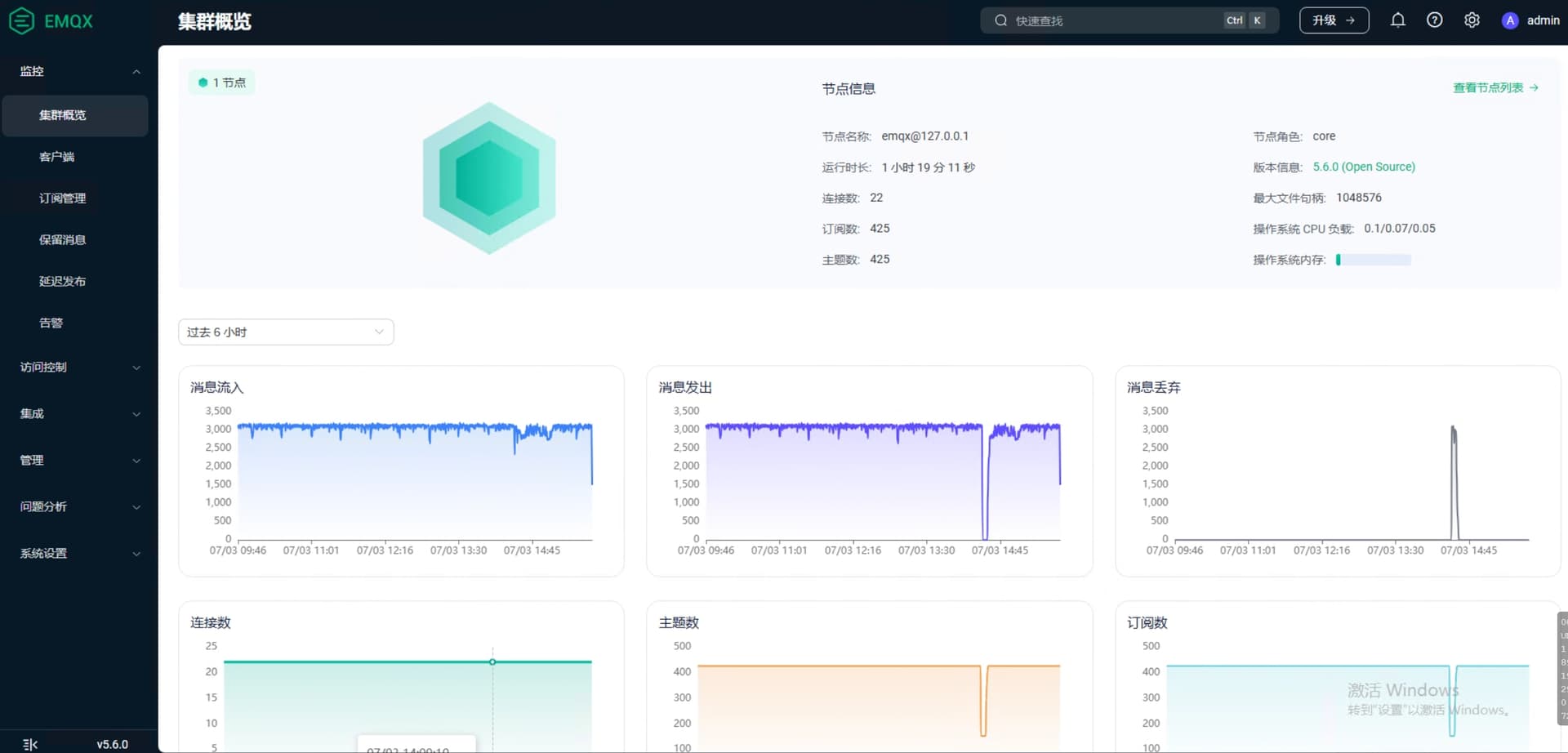

订阅大概率没丢,是会话恢复后你又用同一批 Subscription Identifier 重新订阅了。
截图里重连后 Clean Start=false,订阅数还有 425;日志里的 The Subscription Identifier ... already exists 也说明 EMQX 侧还保存着原订阅/订阅标识,不是“断 7 秒后清空”。
你现在是 MQTT v5、Clean Start=false、Session Expiry=120,同一个 Client ID 在 120 秒内重连会恢复原会话。这时不要无条件重新订阅。先看 CONNACK 的 Session Present:为 true 就跳过全量订阅;为 false 才订阅。

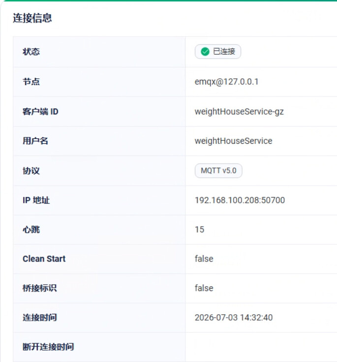

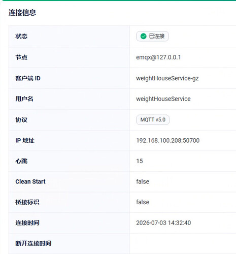

Dashboard 上断线时看不到在线客户端/订阅,不能直接当成会话被删。用同一个 clientId 重连后,看连接详情里的 Clean Start=false、会话是否 resumed,以及消息是否还能按原 topic 下发。

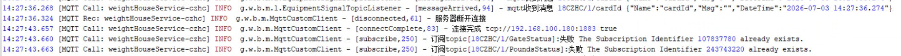

这个是当时的现场日志
从这看 重连之后进行了订阅,之前是这样写的

基本明确了:旧会话恢复后,原来的订阅还在,但代码又用同一个 Subscription Identifier 重新订了一遍,所以 EMQX 拒绝了这次 SUBSCRIBE。
你这里不是“不同 topic 共用同一个 ID”这么简单,而是每个 topic 用 hashCode() 算出固定 ID。会话恢复后,服务端还保存着这个 topic 的旧订阅和旧 Subscription Identifier;重连后再次订阅同一个 topic、带同一个 ID,就会触发日志里的:
