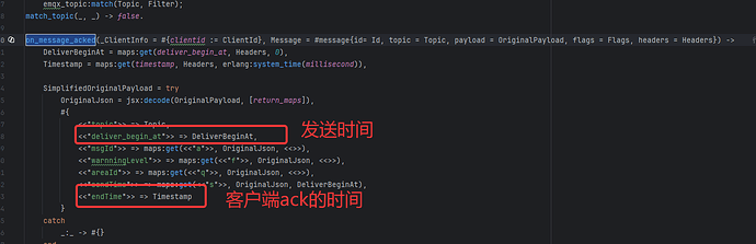

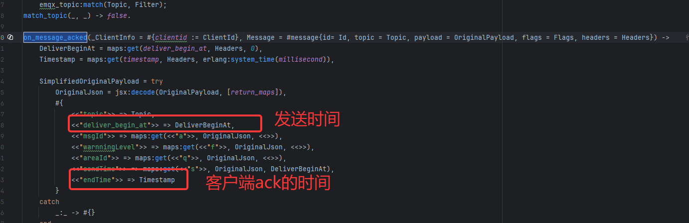

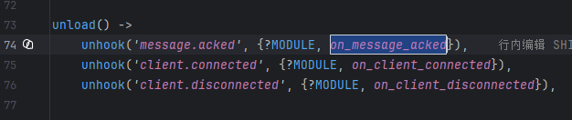

插件功能
通过注册message.acked 事件,
我是通过ack消息头中的deliver_begin_at时间与钩子触发的时候的时间差计算的延迟时间。求老板帮忙分析一下

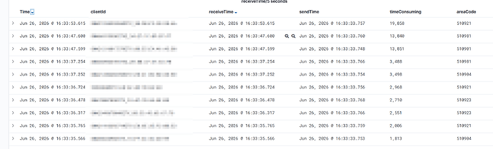

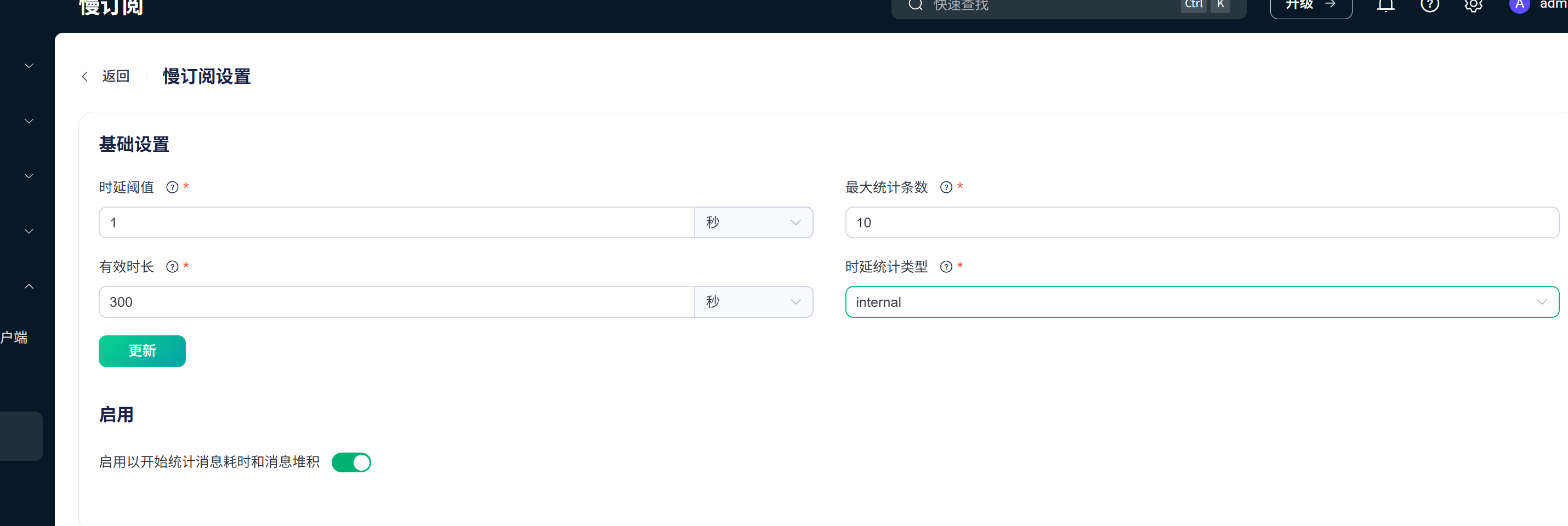

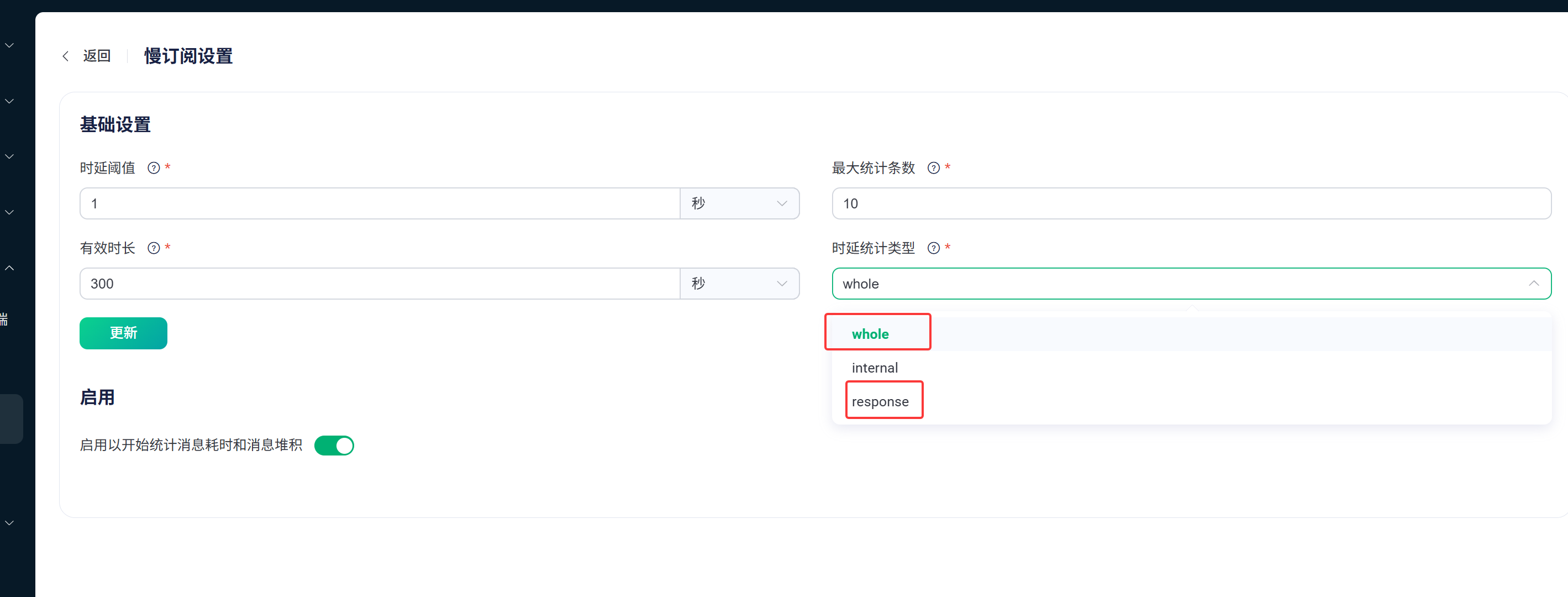

1.
我这么设置的时候慢订阅是空的。

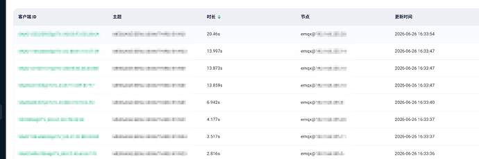

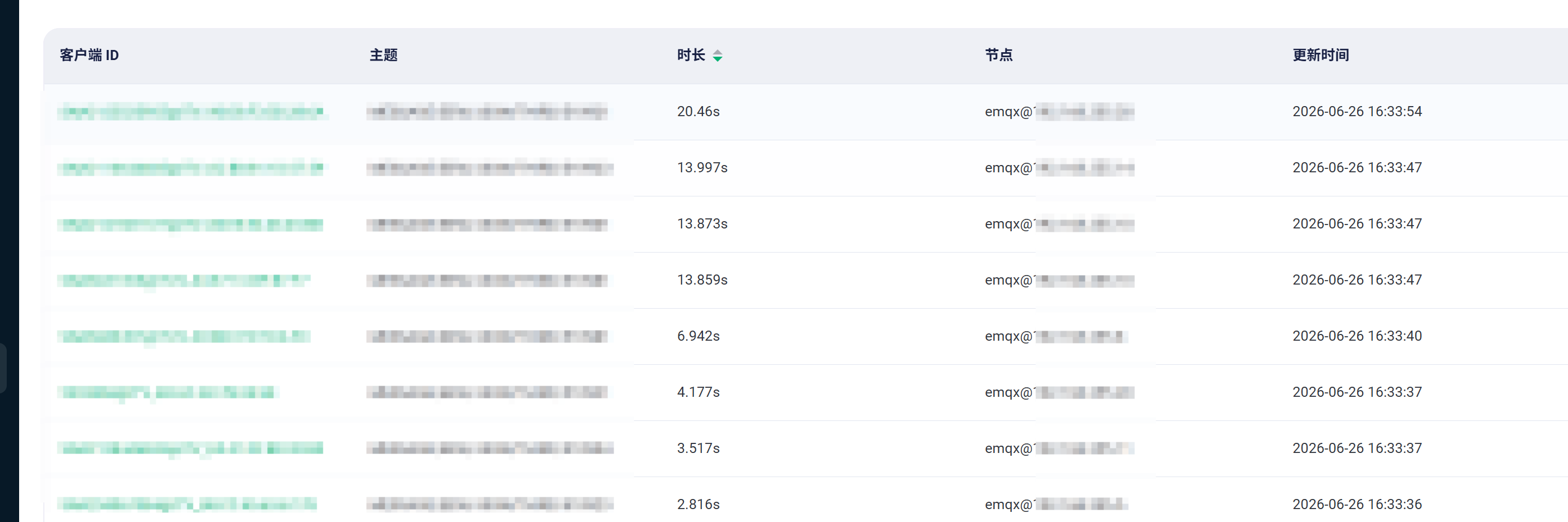

2.

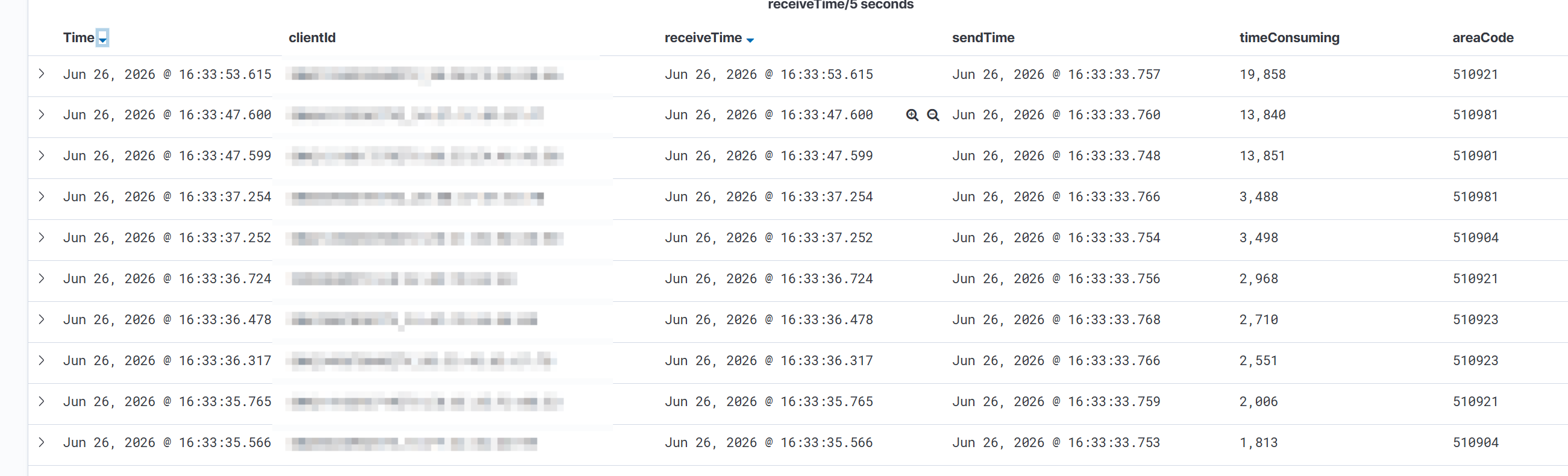

当我设立设置为whole和response的时候慢订阅的时间和我统计的延时时间基本一致的如下图。
慢不在 EMQX 内部扇出,主要在客户端响应段。
慢订阅 internal 为空,而 whole/response 和你插件统计基本一致。按慢订阅的定义:internal 是消息到达 EMQX 到开始投递;response 是开始投递到完成传输。QoS 2 的“完成传输”是 EMQX 收到客户端的 PUBCOMP。所以 20s/60s 主要是在 PUBLISH 发出后到 PUBCOMP 回来这段,不是路由表或集群内部转发慢。
