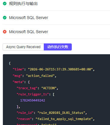

sql依旧是动作执行失败
“time”: “2026-06-26T15:34:29.315291+08:00”,
“msg”: “action_failed”,
“meta”: {
“trace_tag”: “ACTION”,
“rule_trigger_ts”: [
1782459269241
“rule_id”: “rule_020101_DL01_Status”,
“reason”: “failed_to_apply_sql_template”,
“namespace”: “global”,
“clientid”: “020101_DL01”,
“action_info”: {
“type”: “sqlserver”,
“name”: “DL01_Status_Current”
“level”: “debug”
3、同一个规则下的另一个动作sql ,是insert into插入语句。该动作 的高级设置都是默认值。

emqx报的错是 无法应用sql模板,即未能生成sql语句。始终未能找到不套用模板的原因的日志
