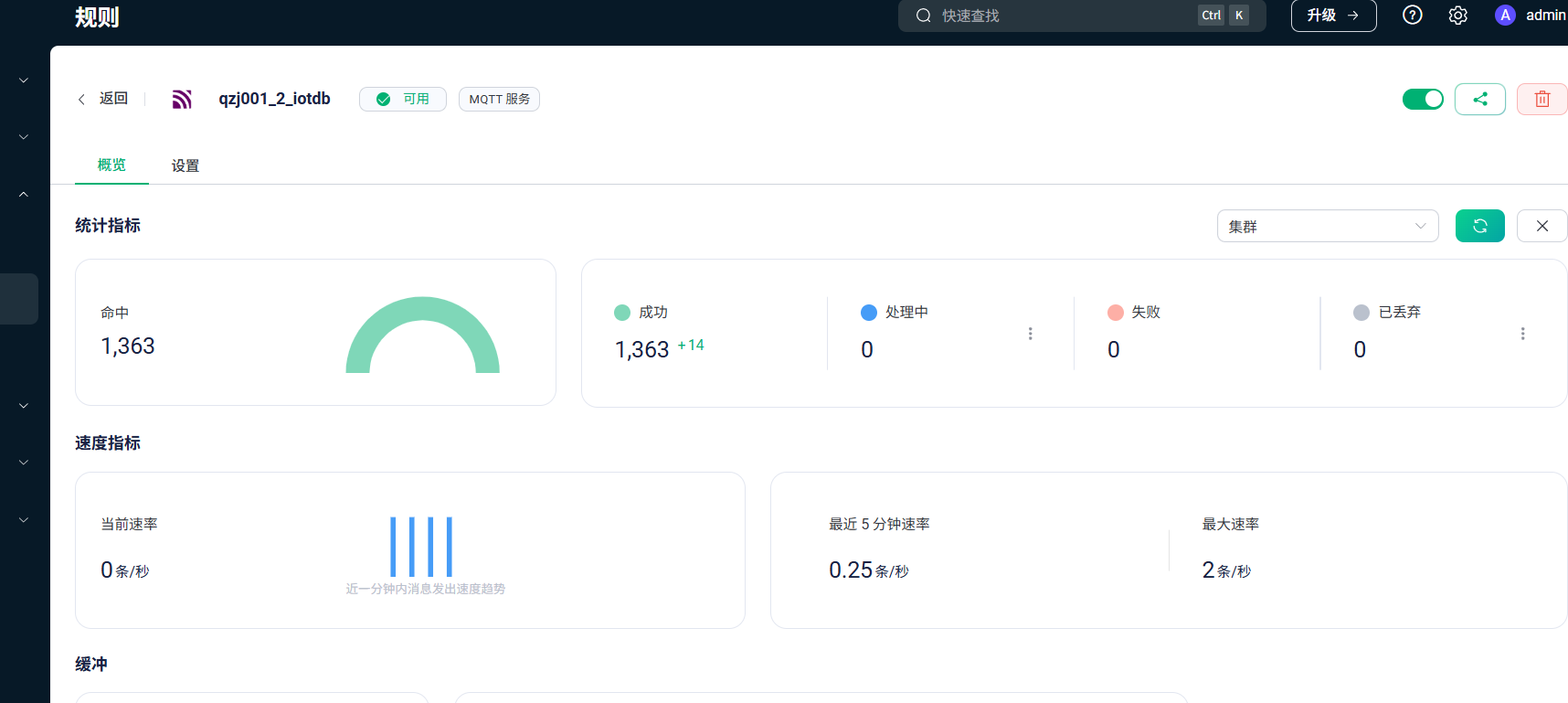

emqx无法写入到iotdb内置mqtt
配置了规则:
SELECT
now_timestamp(‘millisecond’) as now_ts_ms,
payload.start_signal as start_signal,
payload.small_car_left_east as small_car_left_east
FROM
“qzj/001/telemetry”
动作输出:
“device”:“root.device_collector.pat.qzj001”,
“timestamp”:${now_ts_ms},
“measurements”:[
“start_signal”,
“small_car_left_east”
“values”:[
${start_signal},
${small_car_left_east}
单独连接iotdb内置的iotdb是可以测通的;
但是iotdb无法自动创建表,无法收到数据

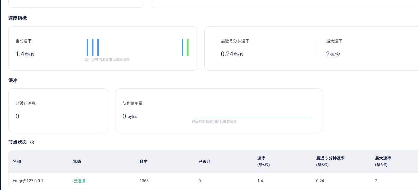

先看 EMQX 动作指标,不是先看 IoTDB 表。
截图里命中 1363、成功 1363、失败 0、丢弃 0,说明 EMQX 已经把消息发布到你配置的 MQTT 动作了。现在问题更可能在 IoTDB 内置 MQTT 服务解析 payload / 建模这边。

  4. 看 IoTDB server 日志。EMQX 这里的成功只代表 MQTT publish 成功,不代表 IoTDB 已经落库。
    如果直连 IoTDB MQTT 能写入,再回头查 EMQX 动作的 topic、payload 模板和值类型;如果直连也写不进去,就是 IoTDB MQTT 服务配置或 formatter 问题。
