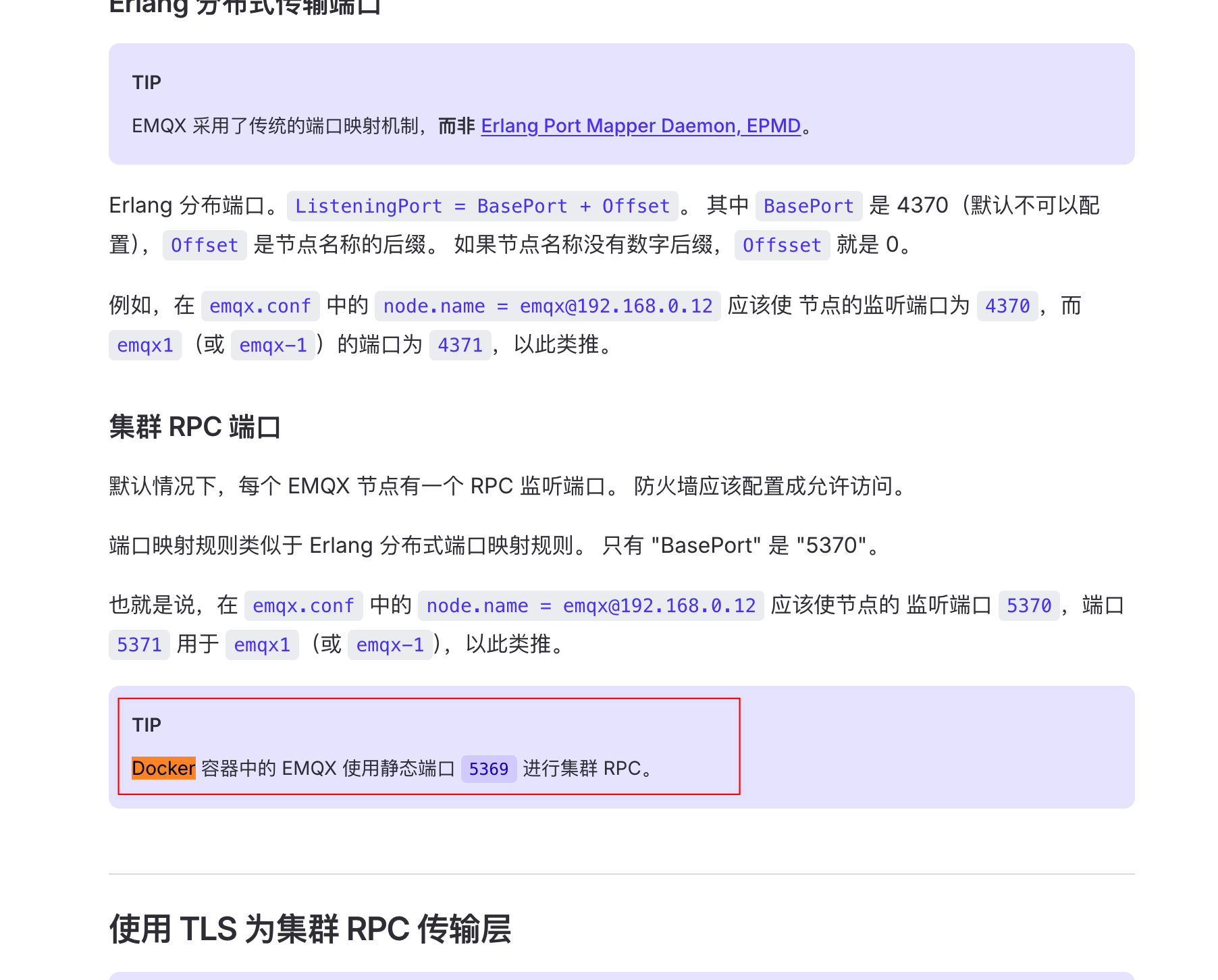

不要按“自定义端口映射”配置,集群端口是从 node.name 推导的,static.seeds 里也不能写端口。
B2 识别 A1 的方式只有 node@host,不是 host:port:
EMQX_CLUSTER__STATIC__SEEDS=[emqx1@a-host,emqx1@b-host]
端口规则是固定的:
  • Erlang 分布式端口:4370 + 节点名前缀里的数字后缀,emqx@host 是 4370,emqx1@host 是 4371,emqx2@host 是 4372。
  • 集群 RPC:Docker 场景文档里是 5369;普通部署是 5370 + offset。
  • static.seeds 不会携带端口,所以把容器内 5369/437x 映射成宿主机任意端口,远端节点不会知道。
    所以你这个 A 宿主机跑 A1/A2/A3、B 宿主机跑 B1/B2/B3,再分别跨宿主机组 3 套双节点集群,如果所有节点都用同一个宿主机 IP,只靠 Docker -p 改端口,基本走不通。
    要试只能满足这几个条件:
  1. 每个 EMQX 节点有独立、对端可直连的地址,node.name 的 host 部分要从所有对端解析到这个节点本身,不是同一个宿主机 IP。
  2. 不做任意端口 NAT,开放 EMQX 按节点名推导出来的集群端口。
  3. 同一组集群的 node.cookie 一致,不同组最好隔离 cookie 和数据目录。
  4. emqx2 这种节点名要按 4372 查,不是 4371。
    如果只是验证方案,别在 WSL + Docker bridge + 跨宿主机端口映射上搞了。换成每个节点独立 VM/IP,或者用 macvlan/overlay 网络让容器拿到可路由 IP,再测集群会省很多时间。
