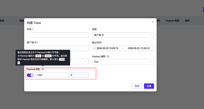

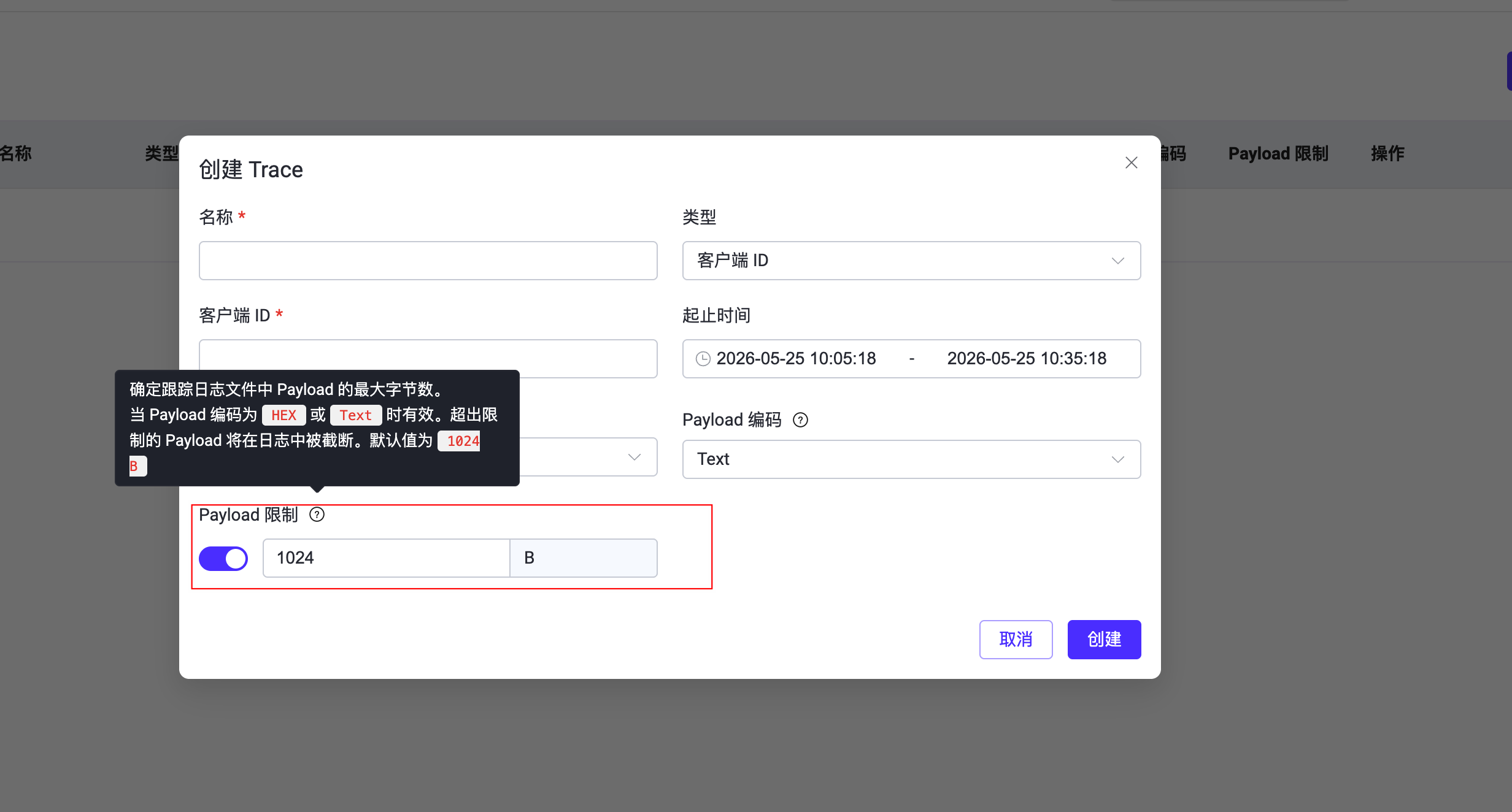

这是日志追踪的打印限制,不是消息本身被 Broker 截断。The 1801 bytes of this log are truncated 表示 trace 输出超出上限。
先在 Dashboard 里新建一条 Trace(诊断工具 → 日志追踪),把这两个参数调一下再复现:
  • Payload 编码:Text(JSON payload 用这个)
  • Payload 限制:调大到 8192 或直接关闭限制(默认是 1024 B)
这个是最新版本上的图,如果你没有看到这个选项,应该就是旧版本上还没有这个功能。可以考虑升级版本。
