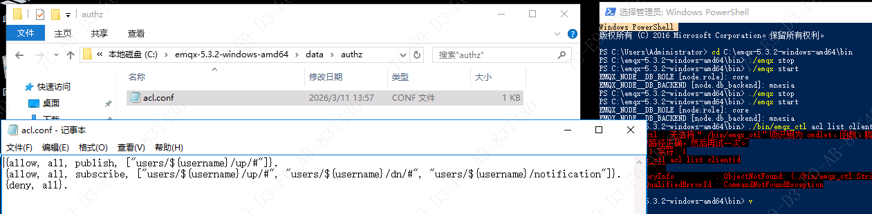

改完后重载并验证:
  1. 确认实际生效文件是 data/authz/acl.conf(如果你在 Dashboard 改过,EMQX 不再读 etc/acl.conf)。
  2. 用 mqttx 让同一用户名的发布端发 users/<用户名>/up/test,订阅端订 users/<用户名>/up/#,应能立即收到。
  3. 再用另一个用户名订阅 users/<你的用户名>/#,应被拒绝。

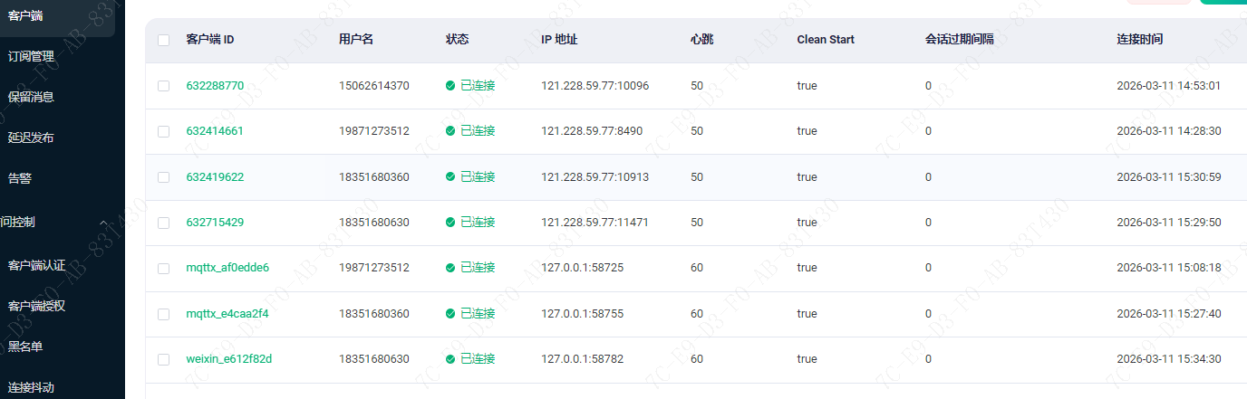

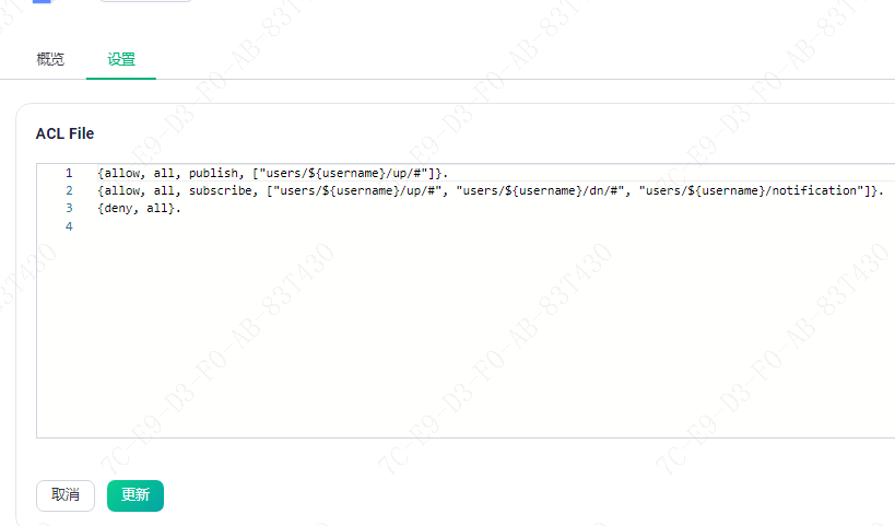

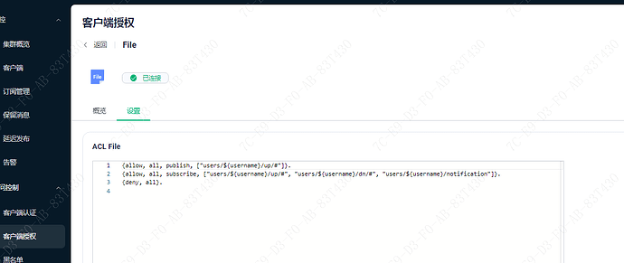

非常感谢,按照您的指导修改了ACL文件,重载后,现象依旧(除了超级用户,普通用户看不到自己的数据),还请老师帮忙分析是哪里没有设置对
如上图所示,尾号4370的用户和3512的用户是超级用户,可以看到数据,普通用户0630看不到自己的数据,如果把ACL文件的最后一句去掉,三个客户端各种都能看到所有数据(但是没有达到每个用户只能看到自己的数据的目的)
结论:普通用户现在是 ACL 规则没命中,然后被最后一条 {deny, all}. 拦截了;超级用户会绕过授权,所以看起来“只有超级用户正常”。
先按这个最小规则核对一遍(注意全部使用英文半角引号):
{allow, all, publish, ["users/${username}/up/#"]}.
{allow, all, subscribe, ["users/${username}/up/#", "users/${username}/dn/#", "users/${username}/notification"]}.
{deny, all}.
重点检查 3 件事:
  1. 占位符和引号:必须是 ${username},不能是 %u,也不能是中文引号 “”。
  2. 实际生效的授权源:你现在到底在用 file 还是 Dashboard 里的 built-in authorization。不要一边改 acl.conf,另一边实际命中的是别的 source。
  3. 普通用户登录身份:认证 user_id_type = username 时,主题里的 ${username} 必须和登录用户名完全一致(比如 0630)。

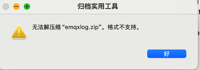

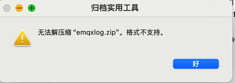

麻烦把日志压缩后上传一下。
两个 zip 包都打不开。
不过从最新贴出的原始日志看,根本原因已经比较明确了:,也不是“普通用户收不到订阅”本身,而是普通用户在发布阶段就已经被 ACL 拦截了。**
  1. 当前实际生效的授权源就是 File ACL
    你贴出的 emqx_ctl conf show authorization 显示:
    • sources = [{ enable = true path = "data/authz/acl.conf" type = file }]
    • 这说明当前生效的是 data/authz/acl.conf,不是最开始配置里的 etc/acl.conf。

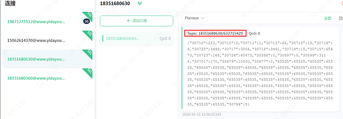

  2. 客户端实际发布的主题,和 ACL 规则设计的主题结构对不上
    你最新日志里已经有明确记录:
    • packet: PUBLISH(... Topic=18351680360/632419622, ...)
    • cannot_publish_to_topic ... topic: 18351680360/632419622, reason: not_authorized
    这说明客户端真正发布的主题是:
    • 18351680360/632419622

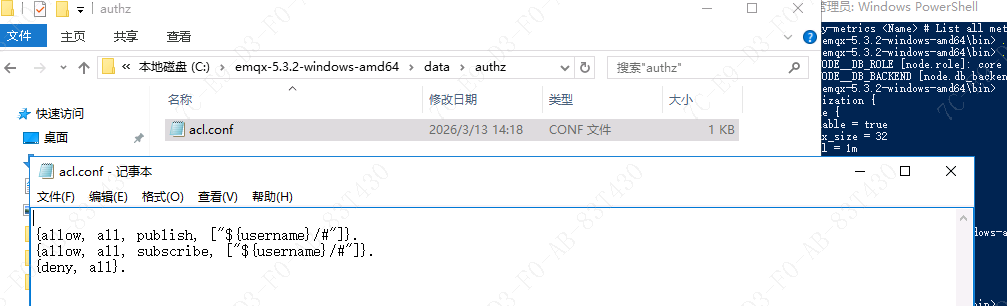

非常感谢EMQX官方的详细解答,如果我客户端是确定 18351680360/632419622这种格式(前面是用户名,后面是设备S/N码),如下设置 ACL规则正确吗?
{allow, all, publish, [“${username}/#”]}.
{allow, all, subscribe, [“${username}/#”]}.
{deny, all}.
这个方向对,按你现在的主题格式可以这么配。关键是把no_match 设成 deny,并确认生效文件还是 data/authz/acl.conf。
先用这版最小规则:
{allow, all, publish, ["${username}/#"]}.
{allow, all, subscribe, ["${username}/#"]}.
{deny, all}.
如果你的真实业务是“用户名/设备SN”固定两层,建议再收紧,避免误放大权限:
{allow, all, publish, ["${username}/+"]}.
{allow, all, subscribe, ["${username}/+"]}.
{deny, all}.
验证方式:
  1. 用户 18351680360 订阅 18351680360/#,自己发布 18351680360/632419622,应通过。
  2. 另一个普通用户订阅 18351680360/#,应被拒绝。
    如果第 2 步没拒绝,把 emqx_ctl conf show authorization 和 data/authz/acl.conf 当前全文再贴一下来看看。
成功了,按照您的指导,达到了预期目的(1,2验证正确),不同账号之间的设备隔离开了,非常感谢贵司的耐心指导!
