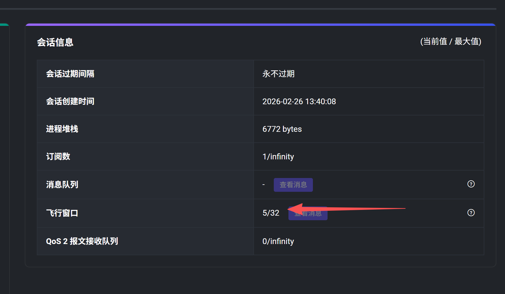

问题:
客户端处理消息失败 , emqx 存在客户端的飞行窗口中.
什么时候emqx会再次推送给客户端?
之前用V5.x版本是很快会再次推送的.
发现飞行窗口一直在增加.

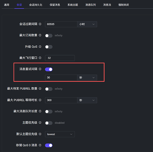

v6.1.0 有消息重试间隔配置. 我使用了默认infinity. 现在改成了30s . 保存. 未重启docker
之前飞行窗口里的数据,30s之后是否会重新发送.

  1. 改完之后, 发现飞行窗口30s没有再次发送 .需要重启docker 才生效吗?
  2. 有1条消息未返回ack . 堆飞行窗口 . 一段时间有5条消息流入broker, 有2条 未推送客户端,直接堆飞行窗口, 3条推送并消费成功.
这是什么逻辑?使用上有问题吗

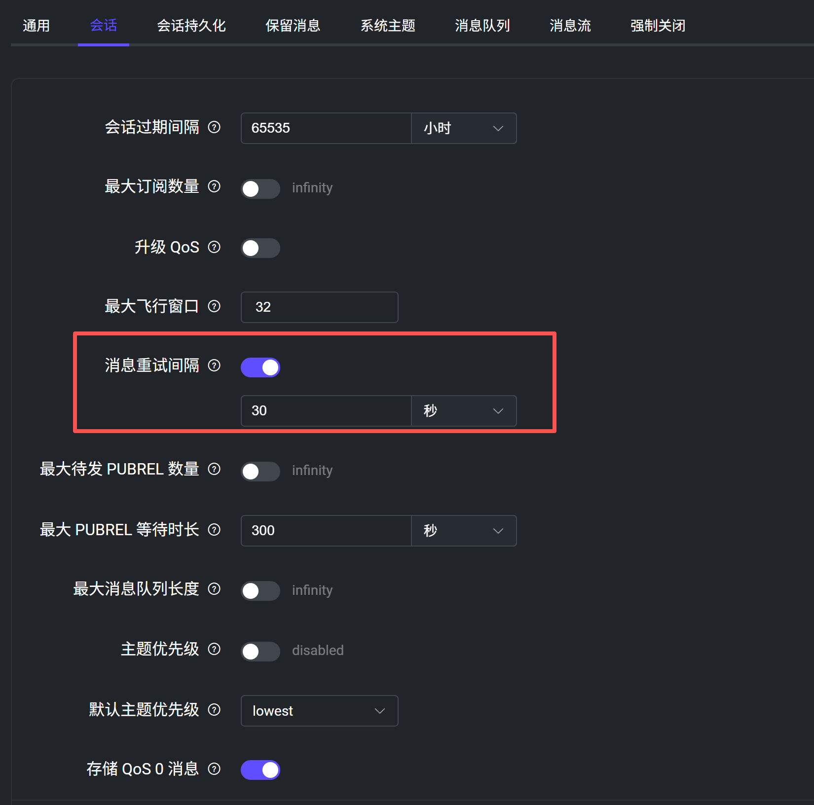

retry_interval 改成 30s 后,通常不会“追溯处理”你改配置前已经卡住的 inflight,会话重连后最容易观察到新配置效果。
你现在这个现象(开了 durable session 后,inflight 堆积、重推不符合预期)和你配置的 retry_interval = infinity 是对得上的:从 5.8 开始默认就是 infinity,默认不做周期重投。你改成 30s 后,建议先让问题客户端断开并重连,再观察新进入 inflight 的消息是否按 30s 重投。

emqx.conf 配置里没有 retry_interval. 所以没输出.
Emqx 的mqtt配置 设置了30s 这两应该是同一个意思吧.

是30s.
是同一个配置项:你在 Dashboard 里改的 MQTT 配置本质上就是 mqtt.retry_interval
