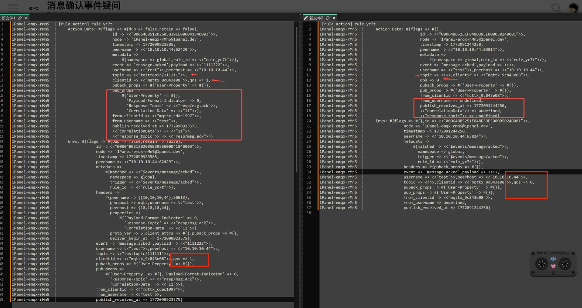

消息确认事件疑问
使用场景
emqx docker 6.1.0

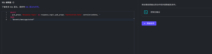

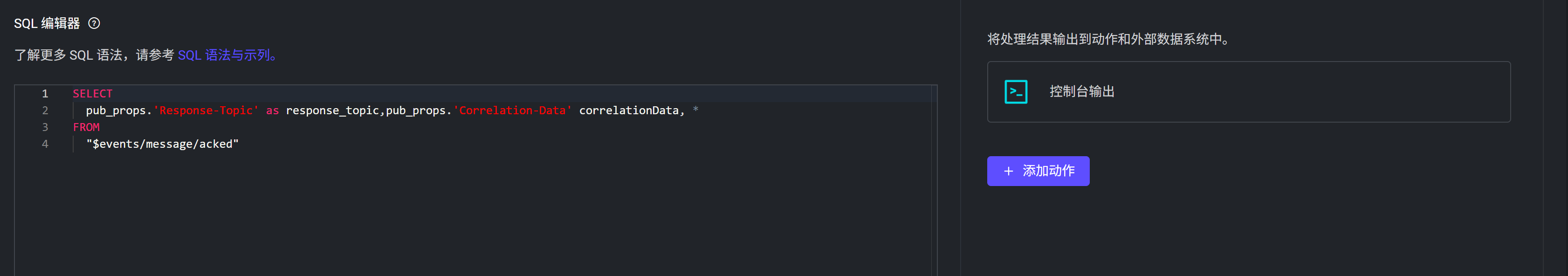

1: 通过建立规则$events/message/acked 获取响应主题和对比数据. 然后重发布响应主题
2: mqttx 建立发布A和订阅B 2个客户端
订阅客户端B 设定 clear start = true时 . 规则能够命中
订阅客户端B 设定 clear start = false 时 . 规则无法命中. 如果emqx 关闭持久化 .又可以命中规则
是设定如此吗? 还是bug

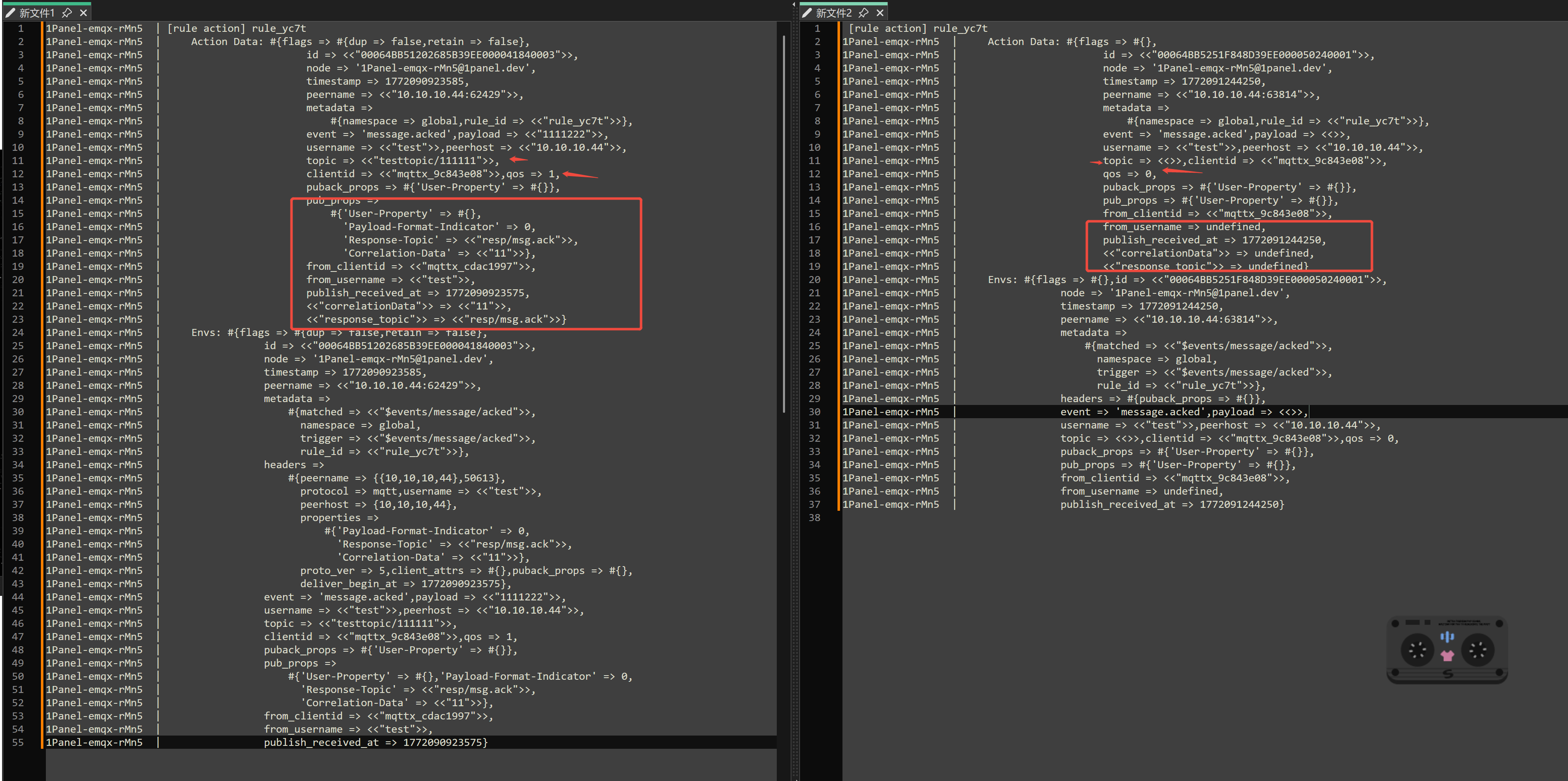

调试规则:

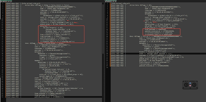

控制台输出结果: 左边是clear start =true ,右边是 clear start=false
QOS 是 0 的话,没有 ack 的。
2次操作是一样的. 唯一不同就是 clear start 不一样.

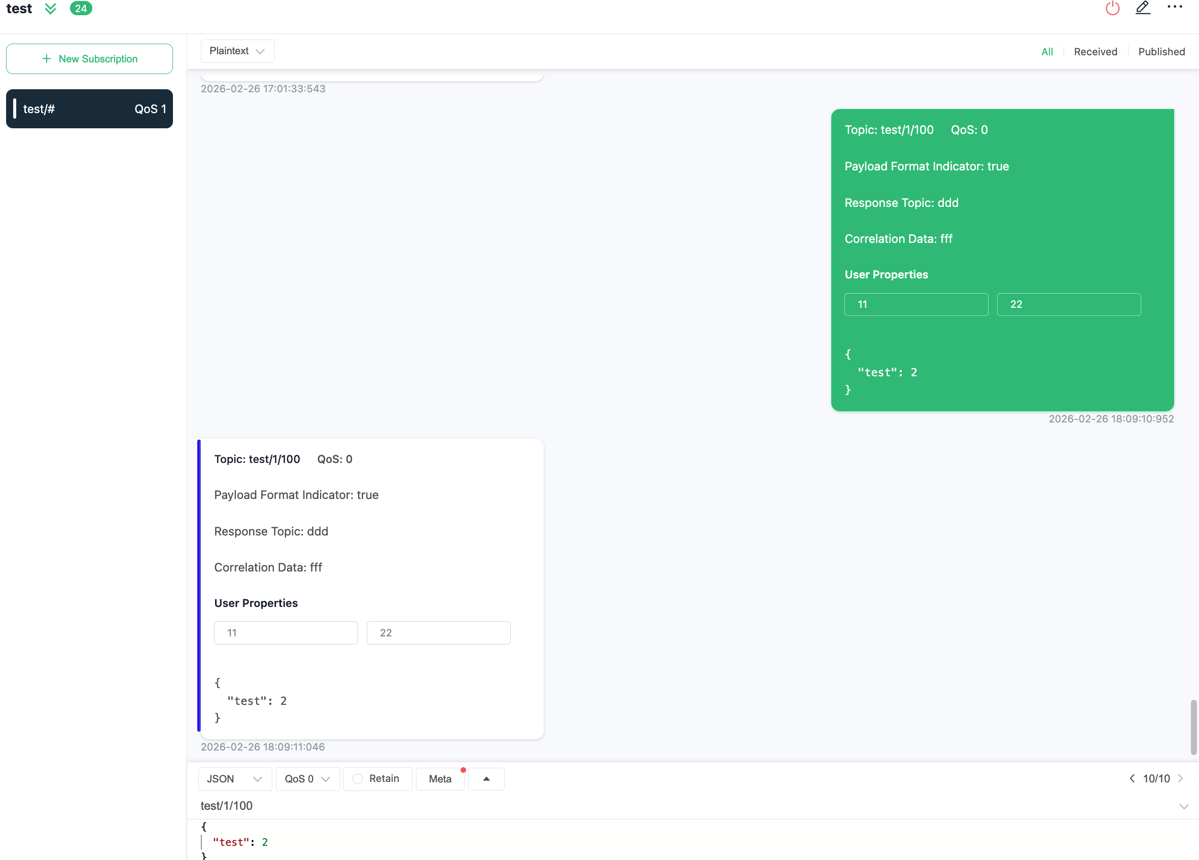

发布的消息都是qos1 . 日志里出来的是qos 0 .
建议你用 tcmpdump 下来用 wireshark 看看消息。
我的认知里面日志的内容,上面写的QOS 不一样,99.999% 就是不一样。EMQX 的日志不会去改消息格式的。

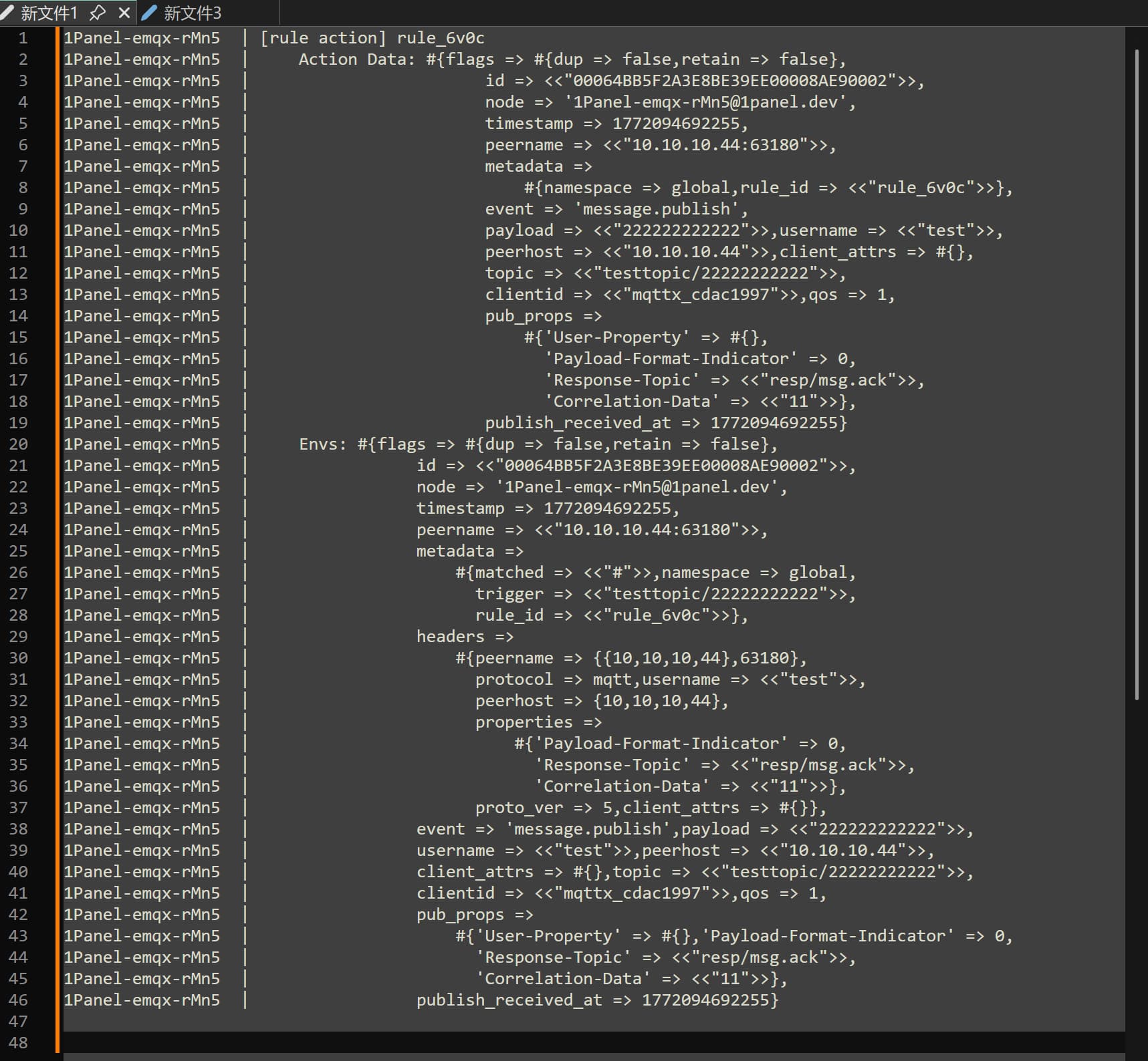

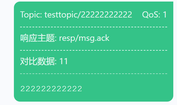

mqttx 发布消息
  1. 输出主题
    结果 qos =1 正确

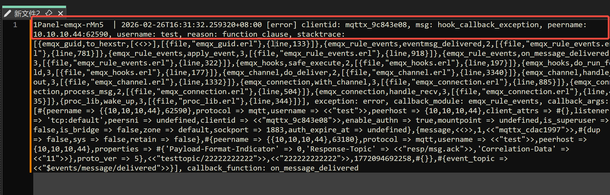

  2. 消息投递

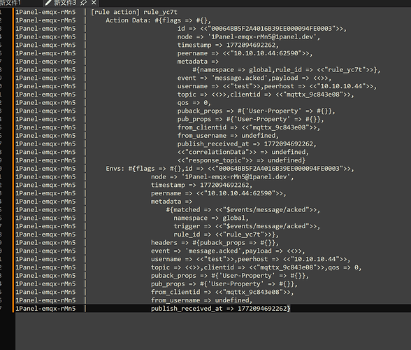

    结果: 出现异常

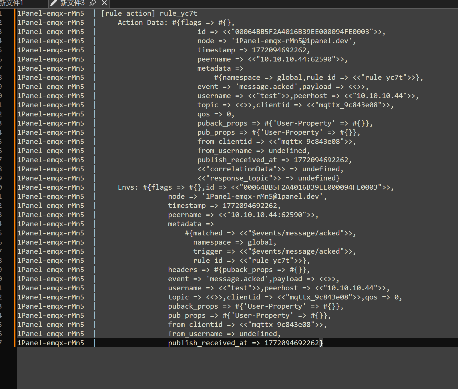

  3. 消息响应
    结果 : qos=0 不正确

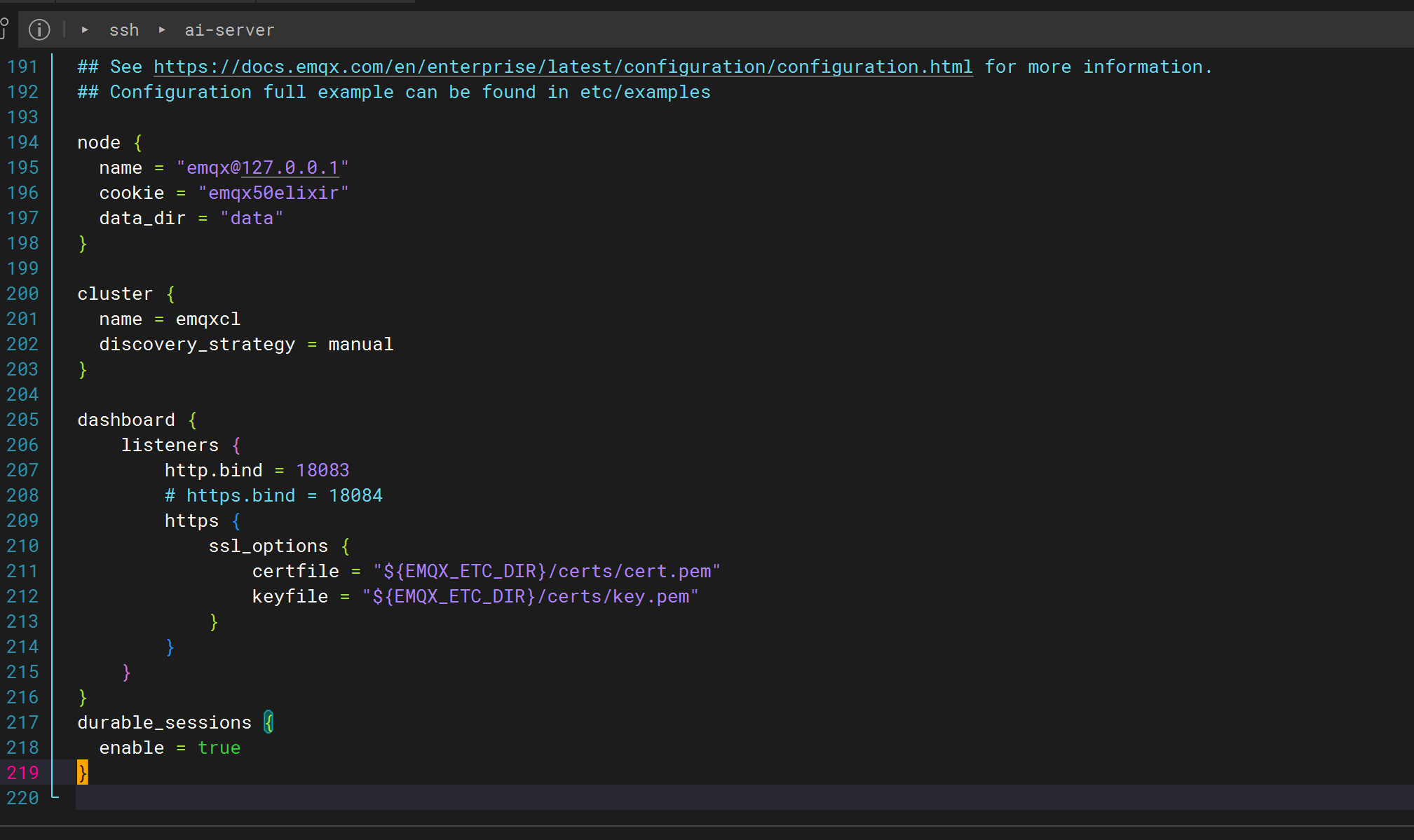

docker v6.1.0 启用了 持久化
其他未修改任何配置.

不是 bug,本质是 QoS 被降到了 0,所以 $events/message/acked 不会触发。规则里这个事件只在 QoS1/2 收到 ACK 时触发。
clean_start=false 会复用旧会话,订阅也沿用旧的 QoS。你之前如果订阅过 QoS0,后面即使发布 QoS1,实际投递 QoS=0(min(pubQoS, subQoS)),所以你看到日志里是 qos 0,规则也不命中。clean_start=true 会新建会话+新订阅,所以正常。
先确认订阅 QoS:
  • 在 EMQX 看:emqx ctl subscriptions list <clientid>
  • 或 MQTTX 里重新订阅时明确 QoS1
    修复方式(选一):
  • 删除旧会话/订阅:用新的 clientid,或 emqx ctl clients kick <clientid>,或连接时把 session expiry 设为 0 清掉会话
  • clean_start=false 但重新订阅 QoS1(先 UNSUB 再 SUB)
    如果还有问题,贴一下规则 SQL 和 clientid(不要贴图,贴规则 text)。

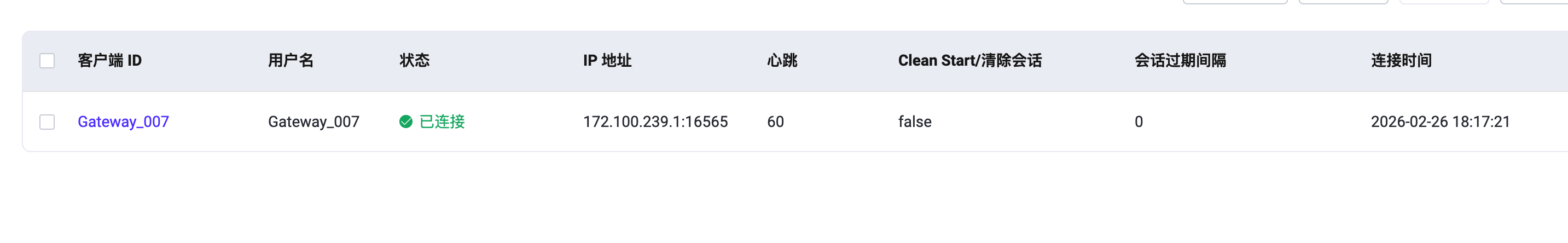

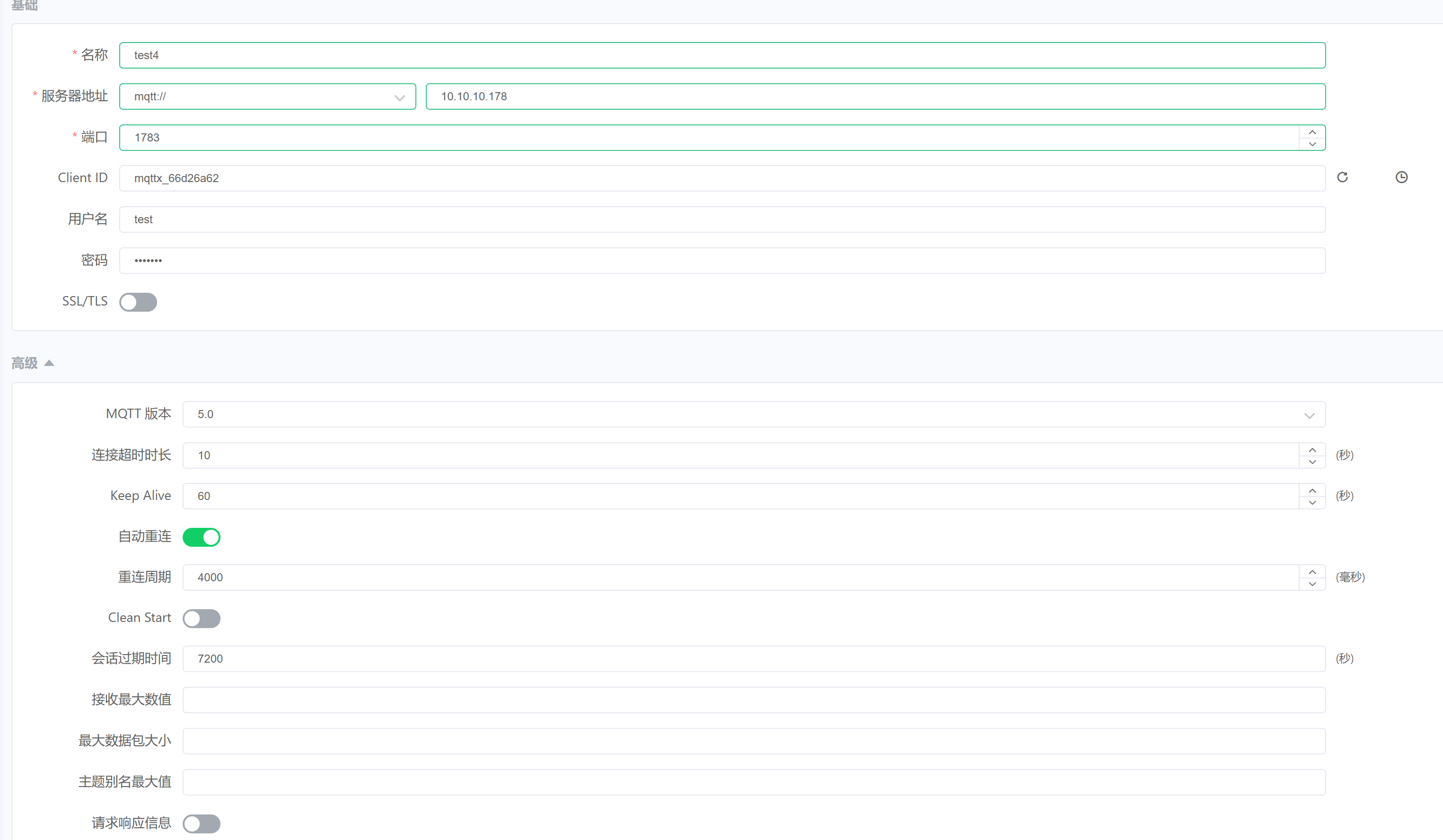

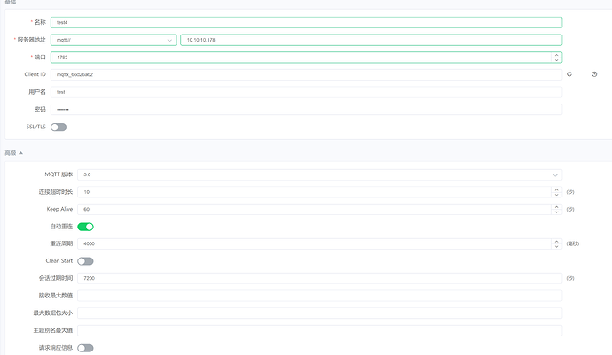

mqttx 新建客户端 mqttx_66d26a62 ,订阅主题qos1 .问题依旧. (一直都是qos1 没用过qos 0)

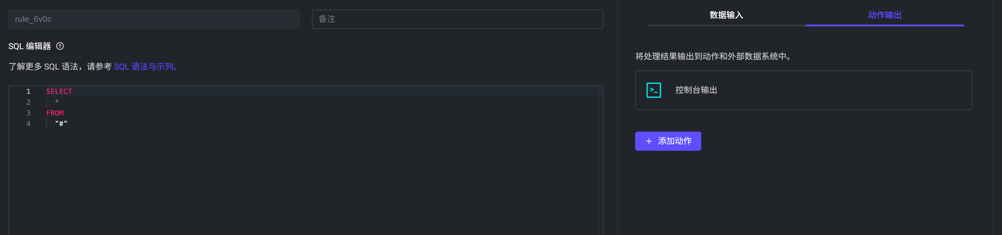

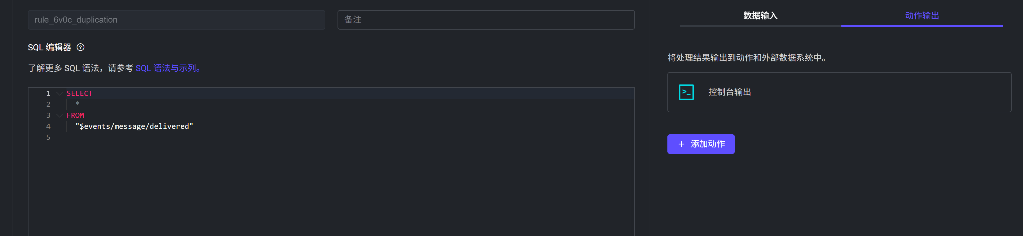

规则 1 :SELECT * FROM "#"

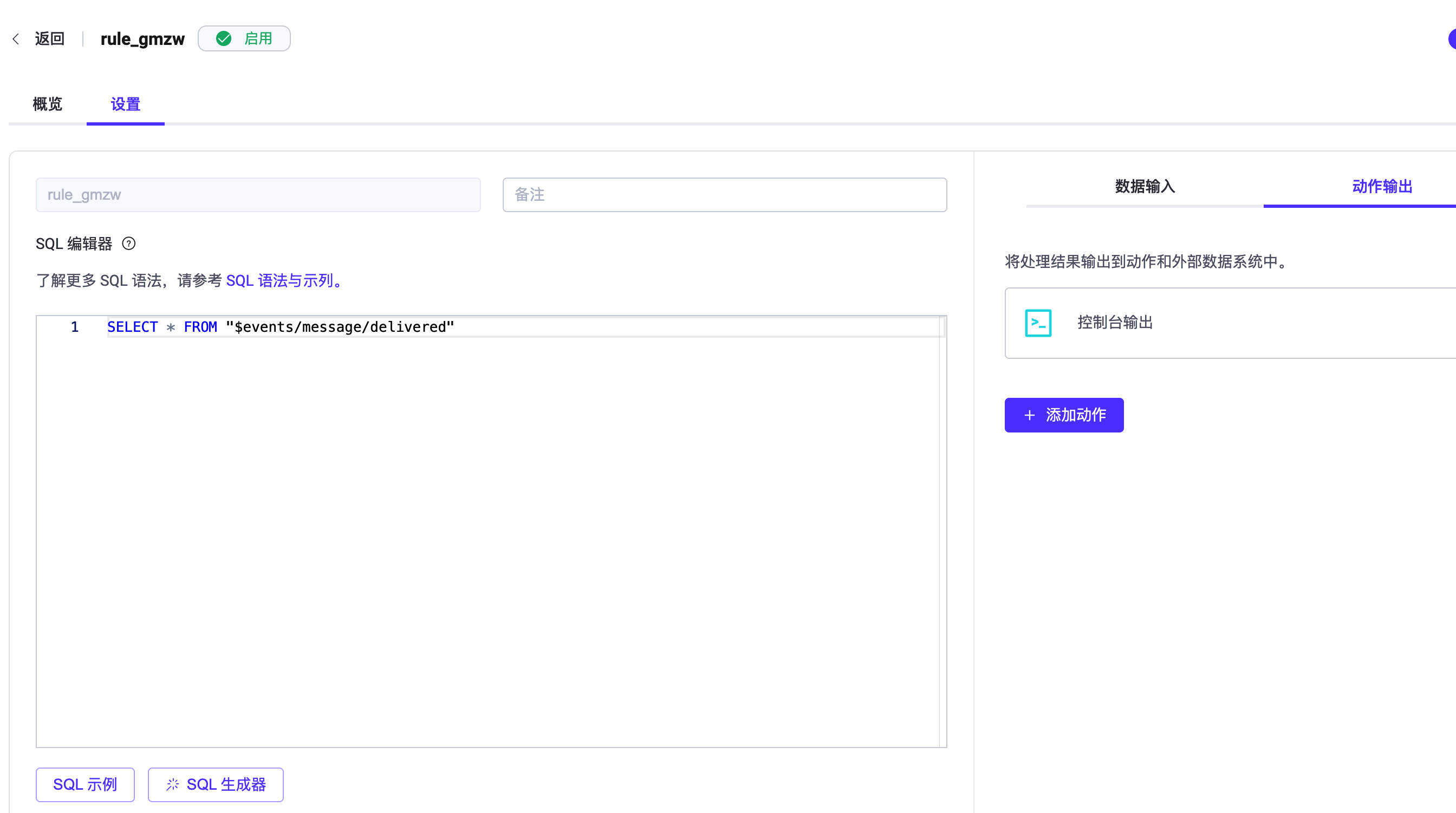

规则2 : SELECT * FROM "$events/message/delivered"

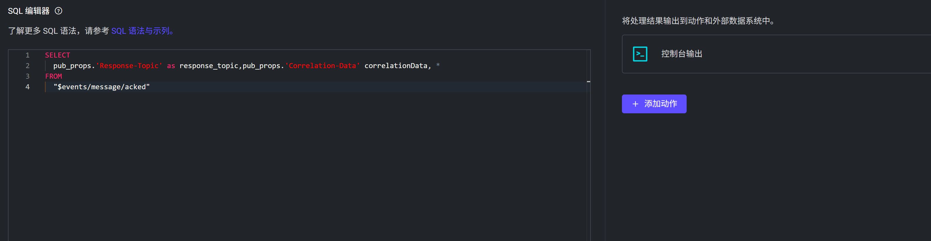

规则3 :SELECT pub_props.'Response-Topic' as response_topic,pub_props.'Correlation-Data' correlationData, * FROM "$events/message/acked"
规则2 输出报异常
不好意思,规则 2 的报错,无论是QOS1,还是 0,都没有复现,能提供一下完整的 debug 日志么。
2026-02-26T10:17:24.253753+00:00 [debug] tag: RULE_SQL_EXEC, clientid: Gateway_007, msg: SQL_yielded_result, mfa: emqx_rule_runtime:trace_rule_sql/3(991), peername: 172.100.239.1:16565, username: Gateway_007, pid: <0.84303.0>, result: #{flags => #{dup => false,retain => false},id => <<"00064BB76D3FA1E5F4450001494F0002">>,node => 'emqx@127.0.0.1',timestamp => 1772101044249,peername => <<"172.100.239.1:16565">>,metadata => #{namespace => global,rule_id => <<"rule_gmzw">>},event => 'message.delivered',payload => <<"{\n  \"test\": 2\n}">>,username => <<"Gateway_007">>,peerhost => <<"172.100.239.1">>,topic => <<"test/1/100">>,qos => 0,clientid => <<"Gateway_007">>,pub_props => #{'User-Property' => #{<<"11">> => <<"22">>},'User-Property-Pairs' => [#{value => <<"22">>,key => <<"11">>}],'Payload-Format-Indicator' => 1,'Response-Topic' => <<"ddd">>,'Correlation-Data' => <<"fff">>},from_clientid => <<"Gateway_007">>,from_username => <<"Gateway_007">>,publish_received_at => 1772101044249}

有没有配置 启用持久化?
[rule action] rule_6v0c
1Panel-emqx-rMn5  | 	Action Data: #{flags => #{dup => false,retain => false},
1Panel-emqx-rMn5  |                        id => <<"00064BB77B62D1A139EE000112C20001">>,
1Panel-emqx-rMn5  |                        node => '1Panel-emqx-rMn5@1panel.dev',
1Panel-emqx-rMn5  |                        timestamp => 1772101281436,
1Panel-emqx-rMn5  |                        peername => <<"10.10.10.44:49975">>,
1Panel-emqx-rMn5  |                        metadata =>
1Panel-emqx-rMn5  |                            #{namespace => global,rule_id => <<"rule_6v0c">>},
1Panel-emqx-rMn5  |                        event => 'message.publish',
1Panel-emqx-rMn5  |                        payload => <<"222222222222">>,username => <<"test">>,
1Panel-emqx-rMn5  |                        peerhost => <<"10.10.10.44">>,client_attrs => #{},
1Panel-emqx-rMn5  |                        topic => <<"testtopic/22222222222">>,
1Panel-emqx-rMn5  |                        clientid => <<"mqttx_cdac1997">>,qos => 1,
1Panel-emqx-rMn5  |                        pub_props =>
1Panel-emqx-rMn5  |                            #{'User-Property' => #{},
1Panel-emqx-rMn5  |                              'Payload-Format-Indicator' => 0,
1Panel-emqx-rMn5  |                              'Response-Topic' => <<"resp/msg.ack">>,
1Panel-emqx-rMn5  |                              'Correlation-Data' => <<"11">>},
1Panel-emqx-rMn5  |                        publish_received_at => 1772101281436}
1Panel-emqx-rMn5  | 	Envs: #{flags => #{dup => false,retain => false},
1Panel-emqx-rMn5  |                     #{matched => <<"#">>,namespace => global,
1Panel-emqx-rMn5  |                       trigger => <<"testtopic/22222222222">>,
1Panel-emqx-rMn5  |                       rule_id => <<"rule_6v0c">>},
1Panel-emqx-rMn5  |                 headers =>
1Panel-emqx-rMn5  |                     #{peername => {{10,10,10,44},49975},
1Panel-emqx-rMn5  |                       protocol => mqtt,username => <<"test">>,
1Panel-emqx-rMn5  |                       peerhost => {10,10,10,44},
1Panel-emqx-rMn5  |                       properties =>
1Panel-emqx-rMn5  |                           #{'Payload-Format-Indicator' => 0,
1Panel-emqx-rMn5  |                       proto_ver => 5,client_attrs => #{}},
1Panel-emqx-rMn5  |                 event => 'message.publish',payload => <<"222222222222">>,
1Panel-emqx-rMn5  |                 username => <<"test">>,peerhost => <<"10.10.10.44">>,
1Panel-emqx-rMn5  |                 client_attrs => #{},topic => <<"testtopic/22222222222">>,
1Panel-emqx-rMn5  |                     #{'User-Property' => #{},'Payload-Format-Indicator' => 0,
1Panel-emqx-rMn5  | 2026-02-26T18:21:21.440001+08:00 [error] clientid: mqttx_66d26a62, msg: hook_callback_exception, peername: 10.10.10.44:63208, username: test, reason: function_clause, stacktrace: [{emqx_guid,to_hexstr,[<<>>],[{file,"emqx_guid.erl"},{line,133}]},{emqx_rule_events,eventmsg_delivered,2,[{file,"emqx_rule_events.erl"},{line,781}]},{emqx_rule_events,apply_event,3,[{file,"emqx_rule_events.erl"},{line,918}]},{emqx_rule_events,on_message_delivered,3,[{file,"emqx_rule_events.erl"},{line,322}]},{emqx_hooks,safe_execute,2,[{file,"emqx_hooks.erl"},{line,197}]},{emqx_hooks,do_run_fold,3,[{file,"emqx_hooks.erl"},{line,177}]},{emqx_channel,do_deliver,2,[{file,"emqx_channel.erl"},{line,3340}]},{emqx_channel,handle_out,3,[{file,"emqx_channel.erl"},{line,1332}]},{emqx_connection,with_channel,3,[{file,"emqx_connection.erl"},{line,885}]},{emqx_connection,process_msg,2,[{file,"emqx_connection.erl"},{line,504}]},{emqx_connection,handle_recv,3,[{file,"emqx_connection.erl"},{line,435}]},{proc_lib,wake_up,3,[{file,"proc_lib.erl"},{line,344}]}], exception: error, callback_module: emqx_rule_events, callback_args: [#{peername => {{10,10,10,44},63208},protocol => mqtt,username => <<"test">>,peerhost => {10,10,10,44},client_attrs => #{},listener => 'tcp:default',peersni => undefined,clientid => <<"mqttx_66d26a62">>,enable_authn => true,mountpoint => undefined,is_superuser => false,is_bridge => false,zone => default,sockport => 1883,auth_expire_at => undefined},{message,<<>>,1,<<"mqttx_cdac1997">>,#{dup => false,sys => false,retain => false},#{peername => {{10,10,10,44},49975},protocol => mqtt,username => <<"test">>,peerhost => {10,10,10,44},properties => #{'Payload-Format-Indicator' => 0,'Response-Topic' => <<"resp/msg.ack">>,'Correlation-Data' => <<"11">>},proto_ver => 5},<<"testtopic/22222222222">>,<<"222222222222">>,1772101281438,#{}},#{event_topic => <<"$events/message/delivered">>}], callback_function: on_message_delivered
1Panel-emqx-rMn5  | [rule action] rule_yc7t
1Panel-emqx-rMn5  | 	Action Data: #{flags => #{},
1Panel-emqx-rMn5  |                        id => <<"00064BB77B62FB0C39EE0001139B0001">>,
1Panel-emqx-rMn5  |                        timestamp => 1772101281446,
1Panel-emqx-rMn5  |                        peername => <<"10.10.10.44:63208">>,
1Panel-emqx-rMn5  |                            #{namespace => global,rule_id => <<"rule_yc7t">>},
1Panel-emqx-rMn5  |                        event => 'message.acked',payload => <<>>,
1Panel-emqx-rMn5  |                        topic => <<>>,clientid => <<"mqttx_66d26a62">>,
1Panel-emqx-rMn5  |                        qos => 0,
1Panel-emqx-rMn5  |                        puback_props => #{'User-Property' => #{}},
1Panel-emqx-rMn5  |                        pub_props => #{'User-Property' => #{}},
1Panel-emqx-rMn5  |                        from_clientid => <<"mqttx_66d26a62">>,
1Panel-emqx-rMn5  |                        from_username => undefined,
1Panel-emqx-rMn5  |                        publish_received_at => 1772101281446,
1Panel-emqx-rMn5  |                        <<"correlationData">> => undefined,
1Panel-emqx-rMn5  |                        <<"response_topic">> => undefined}
1Panel-emqx-rMn5  | 	Envs: #{flags => #{},id => <<"00064BB77B62FB0C39EE0001139B0001">>,
1Panel-emqx-rMn5  |                     #{matched => <<"$events/message/acked">>,
1Panel-emqx-rMn5  |                       namespace => global,
1Panel-emqx-rMn5  |                       trigger => <<"$events/message/acked">>,
1Panel-emqx-rMn5  |                       rule_id => <<"rule_yc7t">>},
1Panel-emqx-rMn5  |                 headers => #{puback_props => #{}},
1Panel-emqx-rMn5  |                 topic => <<>>,clientid => <<"mqttx_66d26a62">>,qos => 0,
1Panel-emqx-rMn5  |                 publish_received_at => 1772101281446}
感谢提醒,我刚打开试了下,也没有重现,不过我大概知道原因了。应该是个 bug。
https://github.com/emqx/emqx/pull/16836
同事说不能这么修。已经有其他同事在跟进了。更新请留意官网的 changelog
