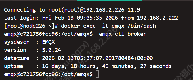

  3. 连接数压不上去时,emqx ctl broker 里 connections/max_connections 是多少?监听器里有没有 connection_limit 之类的限制?

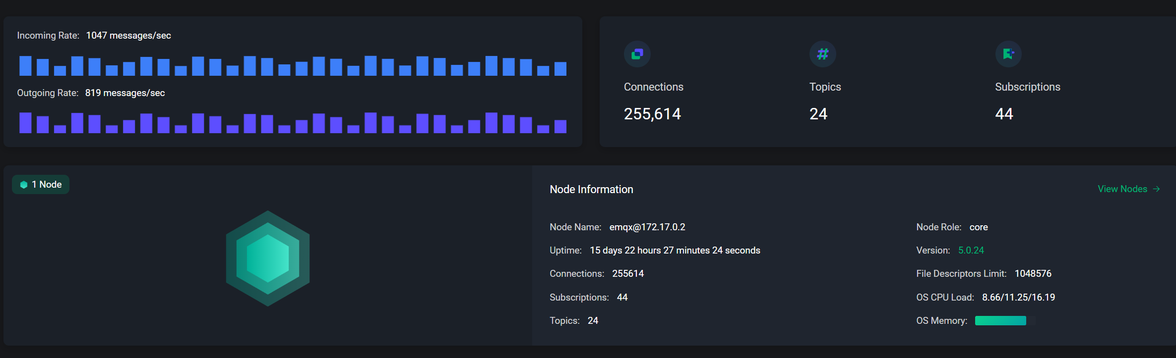

我看了你发的截图,先给结论:现在更像是单节点接入能力/CPU瓶颈,不是文件句柄上限。
图里关键点是:EMQX 5.0.24、1 个节点、连接数 255614、File Descriptors Limit 1048576、CPU Load 8.66/11.25/16.19。

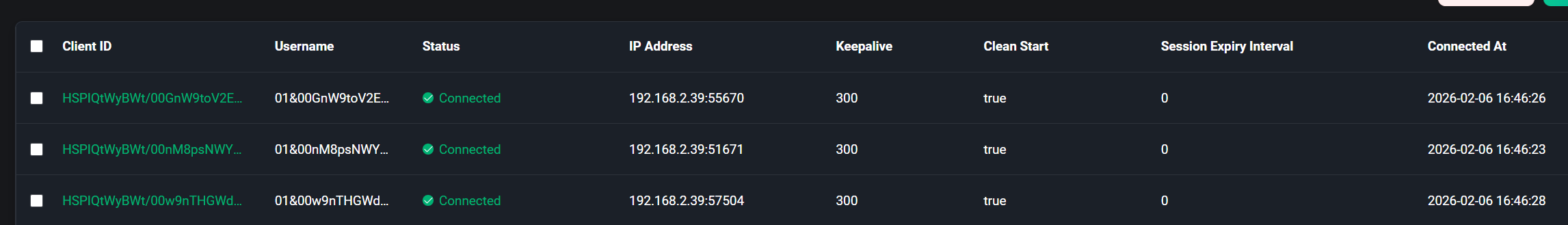

客户端压测工具:Jemter
参数:5台压测机,每台6万,速率没有控制,keepalive:300

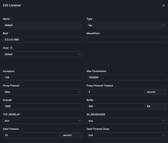

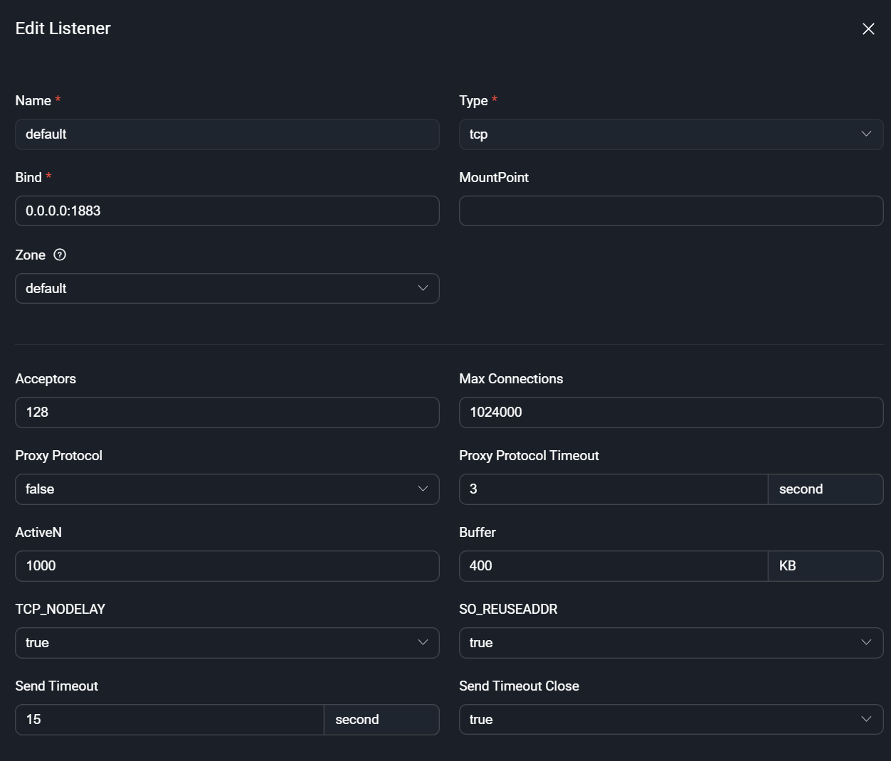

看配置里 listeners.*.max_connections 已经拉大,但 listeners.tcp.default.acceptors 和 node.max_ports 没配,Docker/宿主机的 sysctl/nofile 也没贴,这会卡在 acceptor/端口/内核队列上。试试这样:在 emqx.conf 加 listeners.tcp.default.acceptors = 64、node.max_ports = 2097152(按 20C 可先 64 或 128),并确认宿主机/容器里 nofile、fs.file-max、net.core.somaxconn、net.ipv4.tcp_max_syn_backlog、net.core.netdev_max_backlog 已调到官方建议值;压测端也要调 ip_local_port_range 和 nofile,否则单机 6 万连接很容易耗尽端口或打满 SYN backlog。
好的,感谢,我们测下

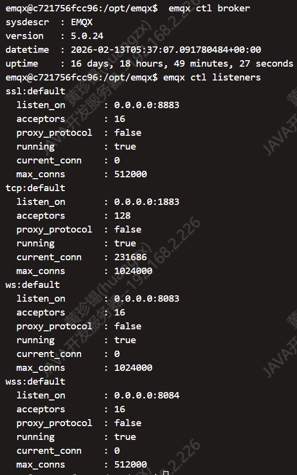

OK,测完把结果贴一下:连接数峰值/建连速率/失败率,EMQX 的 和 ,宿主机 sysctl 关键项(somaxconn/tcp_max_syn_backlog/netdev_max_backlog)以及压测机 /。acceptors/node.max_ports 生效后若还卡在 25 万,多半需要加节点做集群。
补一下上条被吞的命令:EMQX 的 emqx ctl broker 和 emqx ctl listeners;压测机的 ip_local_port_range/nofile。
1770961040443_040CFF8B-52CA-4b2a-BF7F-66B5B5FE859E

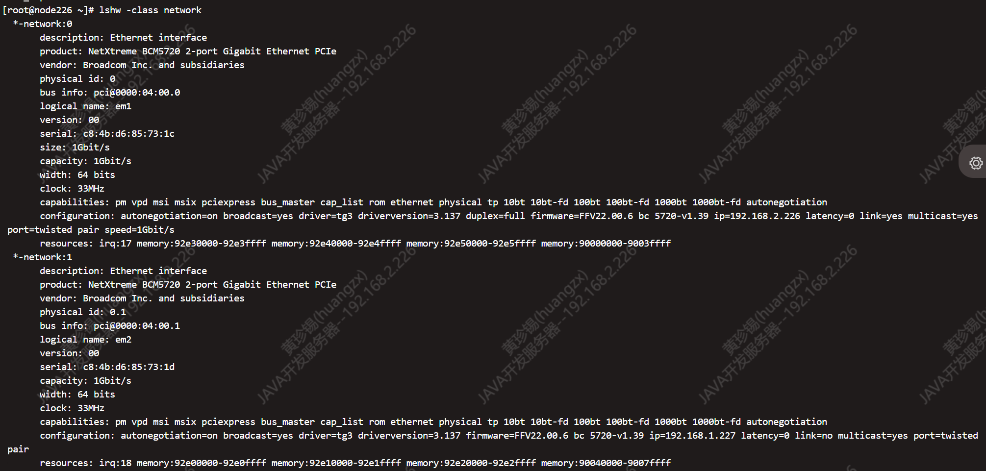

先说结论:现在更像是 acceptor/内核队列/压测端口瓶颈,不是 max_connections。你发的 listeners 是截图,麻烦用文本贴一下:emqx ctl listeners 和 emqx ctl broker。还需要这几个值:宿主机 ulimit -n、sysctl -n net.core.somaxconn net.ipv4.tcp_max_syn_backlog net.core.netdev_max_backlog fs.file-max;压测机 ulimit -n、sysctl -n net.ipv4.ip_local_port_range。如果 listeners.tcp.default.acceptors 和 node.max_ports 还没配,先设 acceptors=64、node.max_ports=2097152 再压一次;建连速率别全速打,建议分段升(比如每秒 5k~10k),否则 SYN backlog 很容易满。
