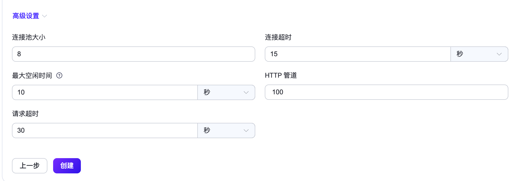

使用http外部授权(mq客户端和授权api在同一个服务),订阅小概率失败
  • EMQX 版本:v6.0.0
  • 操作系统版本:linux
认证、授权的http api与客户端在用一个服务。启动时,认证api调用成功后才会走订阅授权逻辑。
订阅会有小概率失败的情况,失败时emqx服务未曾调用授权api。且看日志这个http授权器有ignore的缓存(authorization_module_ignore),客户端error日志有”resource not connected“提示。
[error] clientid: system_local, msg: http_server_query_failed, peername: 192.168.56.1:52444, username: system, reason: {resource_error,#{reason => not_connected,msg => “resource not connected”}}, resource: <<“authz:http:3”>>
为什么先调用的认证api没有问题,而后调用的授权api会出现资源未连接的情况。
如果只看这一句原因了话,那应该是你的 http server 有问题。有时连不上。
不过你可以传一下完整的日志上来看看。

如果出了这个问题大概率就是你的 http server 有时是真连不上了。
你可以用 tcpdump 在你的 http server 上trace 一下。看看定期的 health check(emqx 会 tcp connect 过来检查的)和正常的 authenticate, authorization 2 个接口的请示是不是正常。
调试的时候把连接池设置为 1, http管道也设置为 1
