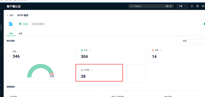

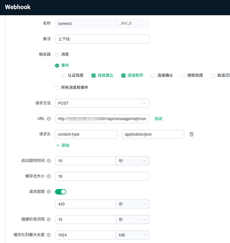

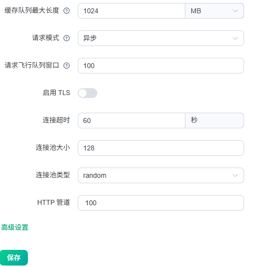

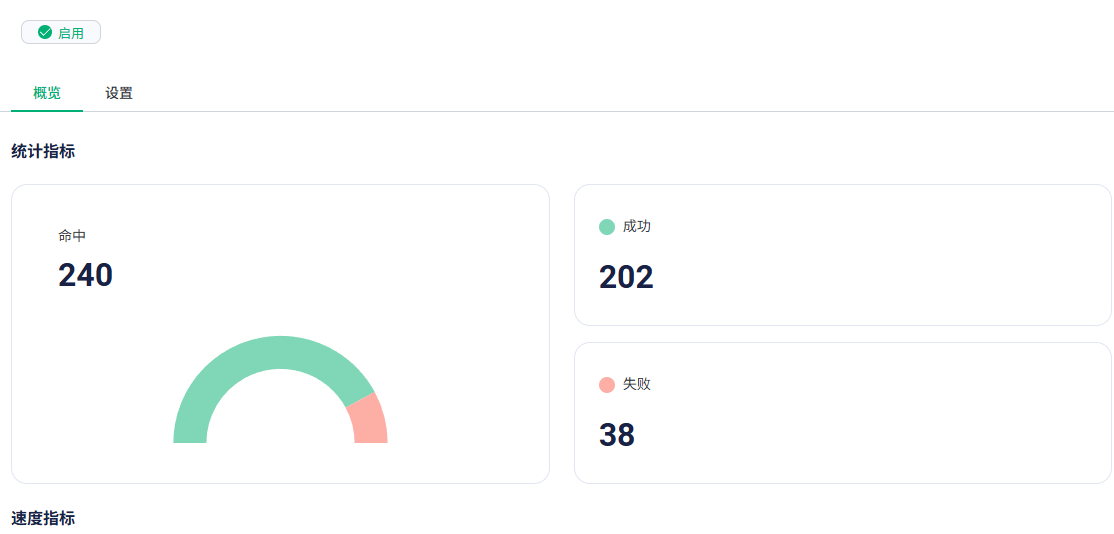

这是 webhook的统计和配置 webhook 转发的上下线事件 到 业务http服务 webhook的高级设置 怎么设置了都有失败的场景

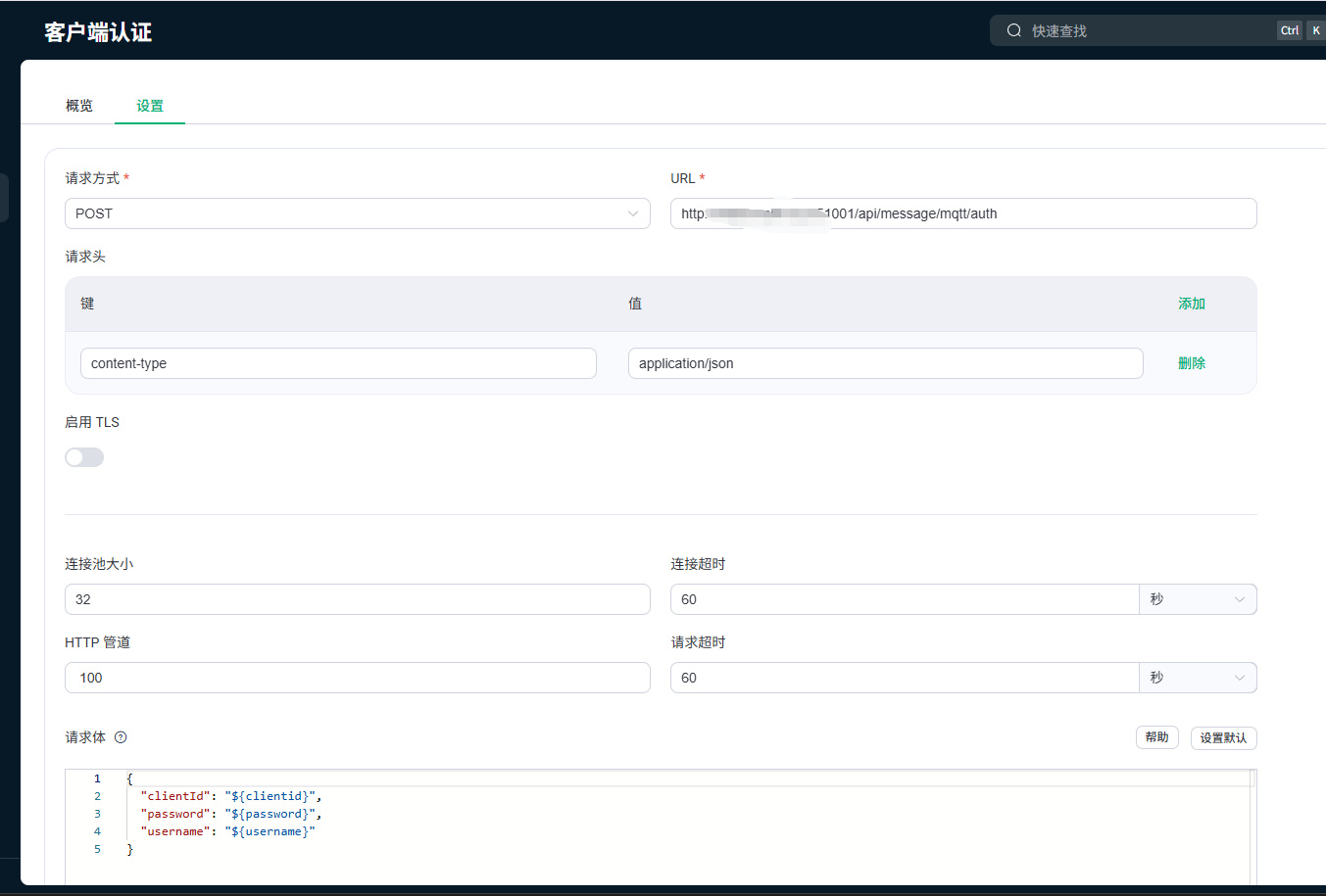

hhtp认证的概览和设置如下
能提供一下 优化思路吗
