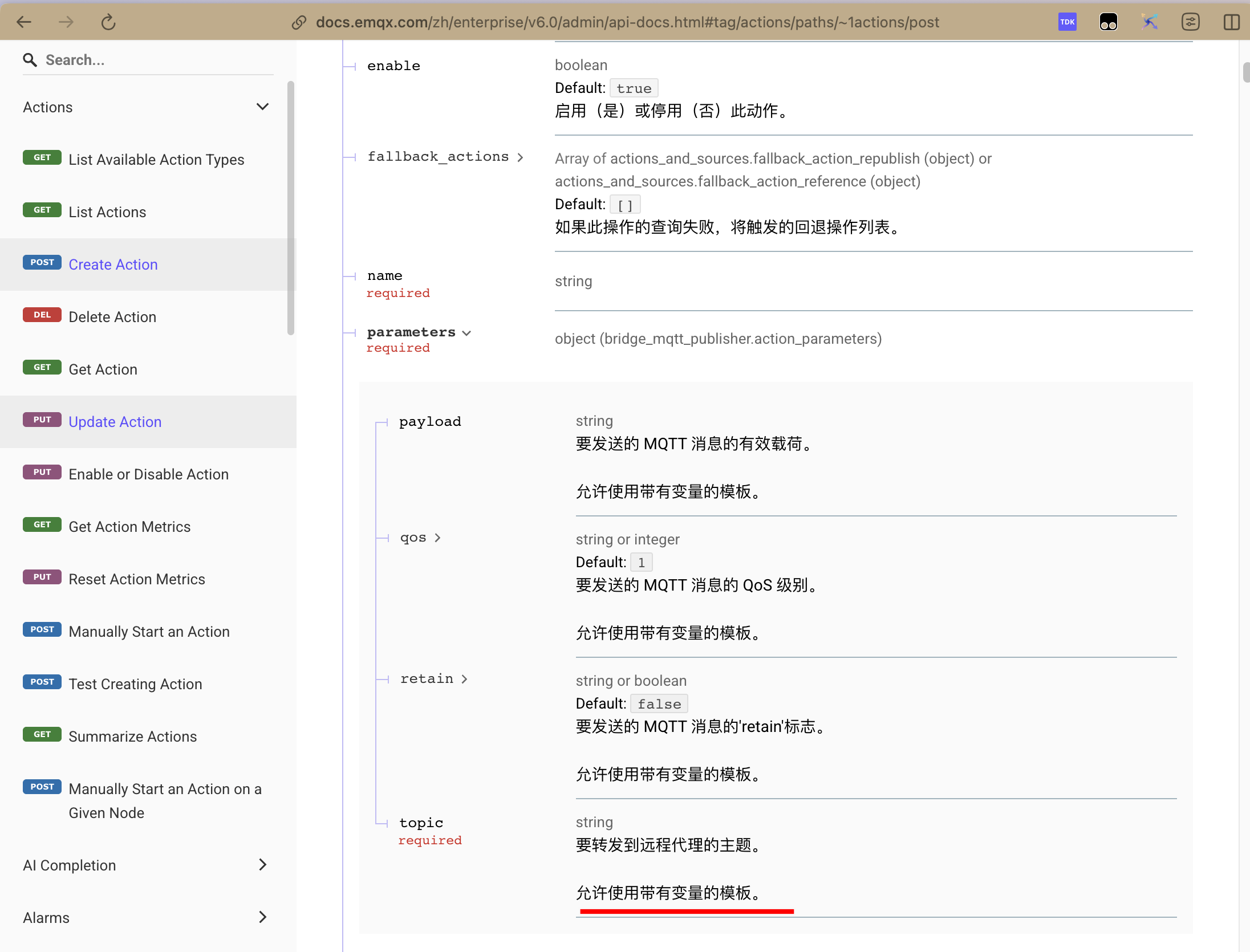

这个只能完成本地主题转发到外部,主题不变吗?
需要把本地主题转换成别一个主题再转发到外部,这个actions API可以吗,有这个功能吗,具体要修改哪些字段
支持:文档里面有。
测试了一下,远端收不到本地的数据转发,是不是在哪边配置这个转发要捕获的本地主题,是我操作的不对吗?
是需要比如本地主题是aaa/sss,转发到远端的主题是ddd/fff,action API中好像没有配置本地主题和远端主题的位置
