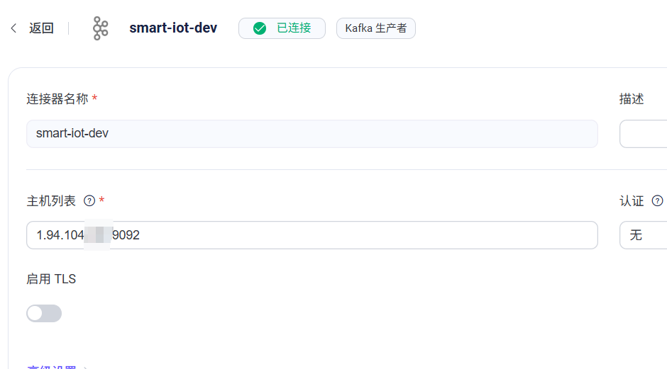

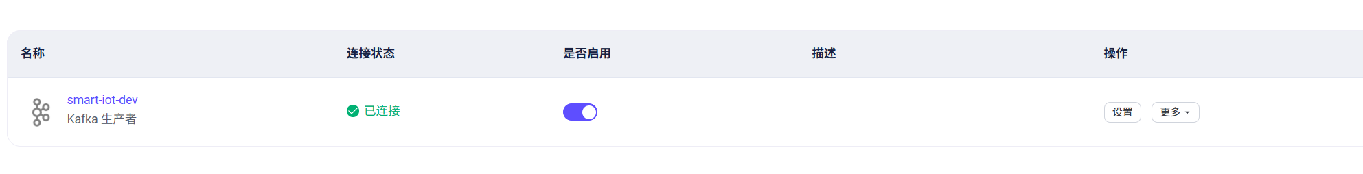

添加kafka生产者连接器成功,状态显示 已连接。

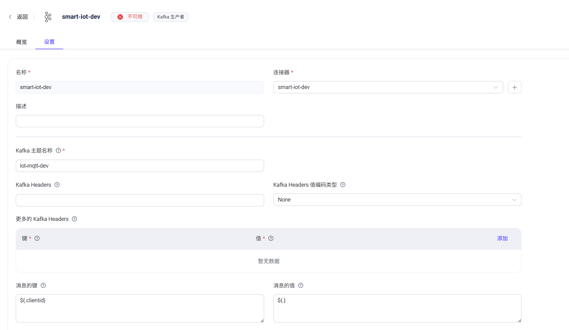

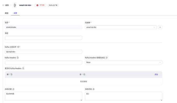

然后选择添加工作 - > 输入名称,连接器选择刚刚添加成功的那个,再填入kafka主题,其他都使用默认内容,保存就提示

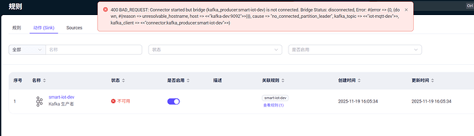

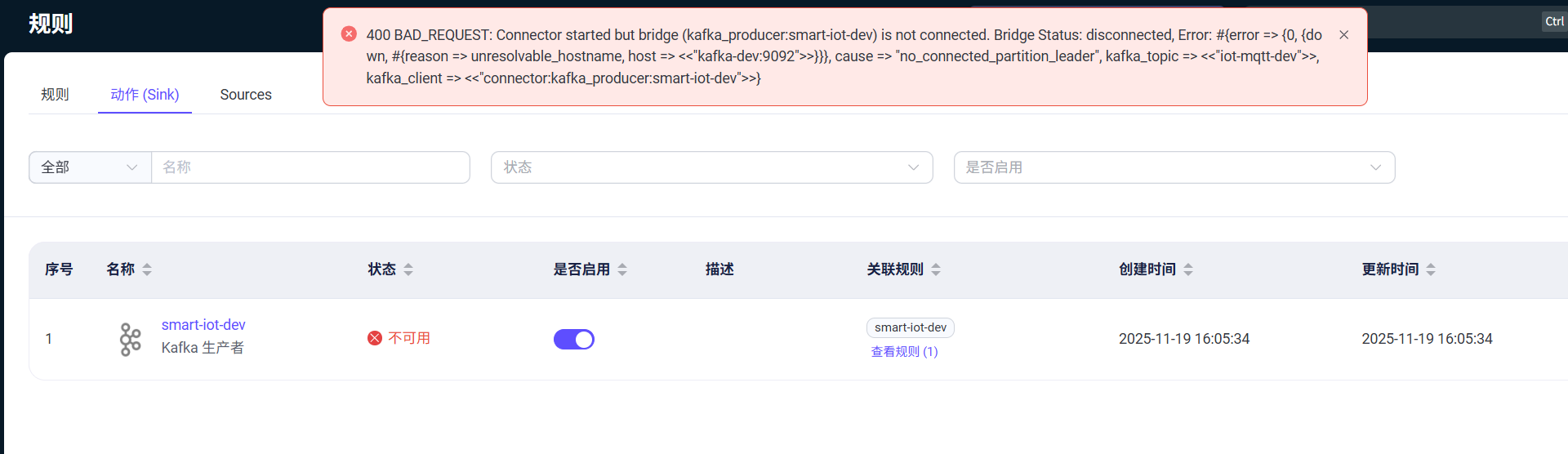

400 BAD_REQUEST: Connector started but bridge (kafka_producer:smart-iot-dev) is not connected. Bridge Status: disconnected, Error: #{error => {0, {down, #{reason => unresolvable_hostname, host => <<“kafka-dev:9092”>>}}}, cause => “no_connected_partition_leader”, kafka_topic => <<“iot-mqtt-dev”>>, kafka_client => <<“connector:kafka_producer:smart-iot-dev”>>}
请问是我哪里设置错了
你的 ip 错了,这个 hostname 就不对。
你可以直接用 ip 试试,或者使用 kfaka client cli 直接在 emqx 的机器上直接连一下。
这个hostname是指添加连接器的时候填写的ip吗? 我填写的就是ip
他这个显示的hostname我也不知道哪来的
那就是 kafka 返回的。你在 kafka 那连集群发现的时候配置了。
确实是kafka配置的问题。问题已解决,多谢
