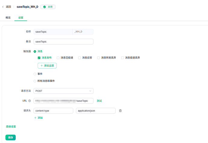

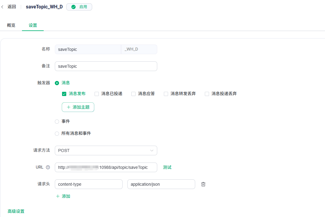

EMQX 的 webhook 配置成什么样子了,没有收到数据?
你的日志里面,可以看得出来,这几个客户端都连上来了,也在发数据。而且没有调用到 webhook 的hooks。
其它的我看不出来。可以展开说说具体什么问题么?
开源版(5.8.6)这个是指emqx的版本,我们是网关连接的,没有描述清楚
客户端在emqx的Dashboard里查看是连接上的。

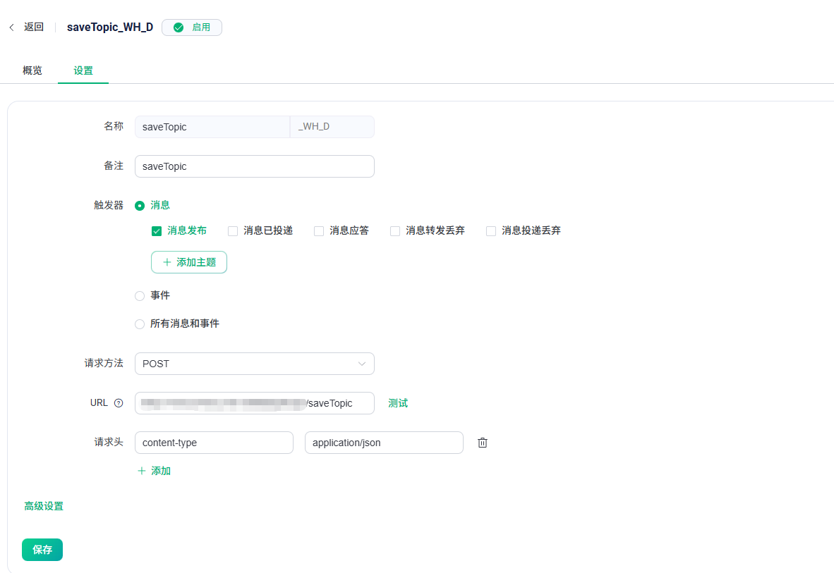

。我接口里是通过mysql来存储消息的,但是现在mysql里查看没有数据。
图片中接口没有问题。

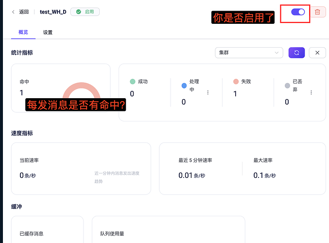

  1. 日志里面没有关于 webhook 的,正常配置了 webhook的 debug 日志 会出现CONNECTOR/WEBHOOK 之类的日志。这点非常奇怪,需要你再确定一下:webhook 界面的指标是怎么样的:
    你需要一步步调试,先确定数据能通 http 传到你的 http server,再确定是不是参数不对。

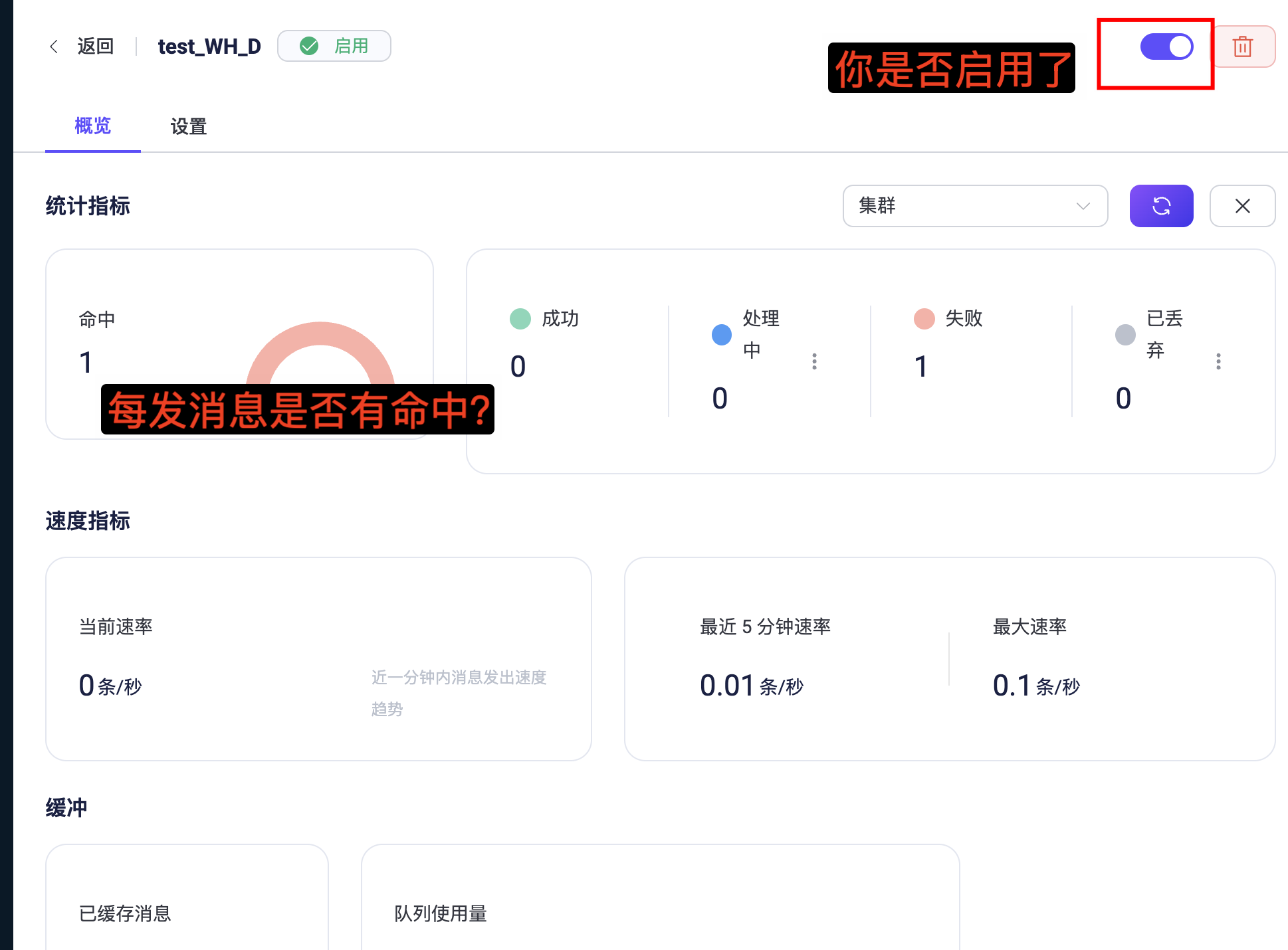

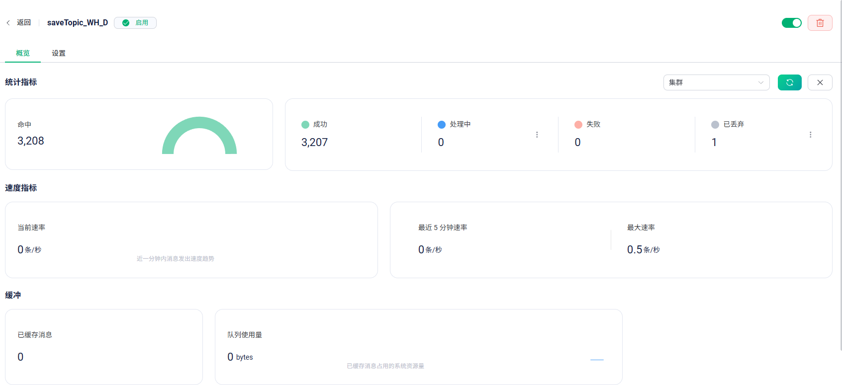

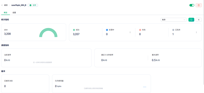

1、已经启用了,都成功命中。没有失败数。
2、会不会是由于2个相同设备一直在互相踢,导致一直报【shutdown,takenover】,导致EMQX就无法正常的接受主题数据啊?

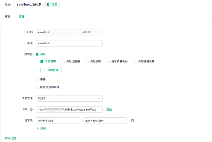

都已经成功命中了。说明就已经发了消息了,你可以在你的 http server 那排查一下:
  1. 排查一下 emqx 到你 http server 的网络通不。在 emqx 服务器上使用 curl 直接请示你的接口。
  2. 在 http server 打印出请求参数,是不是符合预期。
  3. 失败要回 500,或者其它不符合的格式才会有失败的。看是不是根本就没有回包。
    如果确定上面 2 步都没有问题,就把 webhook 界面把异步改成同步, HTTP 管道设置为 1.(遇到过有客户的 http server 不支持HTTP 管道的,)先用同步把他调通。
不会,都已经命中了,而且看日志都是有发消息。说明消息已经触发了。

为什么我配置的Webhooks一直没有执行。这个是我配置的
没看出来,从图中我只看到了命中 3208,成功 3207,并不是你说的
设备一开始连接上来的时候,Webhooks没有执行,要过1个多小时后,Webhooks里的配置才执行
建议您可以自己 debug 一下。看日志里面设备发布消息后是不是马上就有那个 action 的动作。
从你的日志里面看到的情况就是只要有客户端发了消息,都会有 action 动作的。
还有1个奇怪的现象,如果把emqx重启一下,然后让设备来连接的话,就不需要等很久,就能连上,并且Webhooks也能执行。
看你非常的纠结,从现象上看也非常像是emqx的bug。我觉得可以tcpdump在emqx侧抓一下到你web server的包,让我看看,否则你说的这些现象我在日志中完全没找到,无法定位问题
