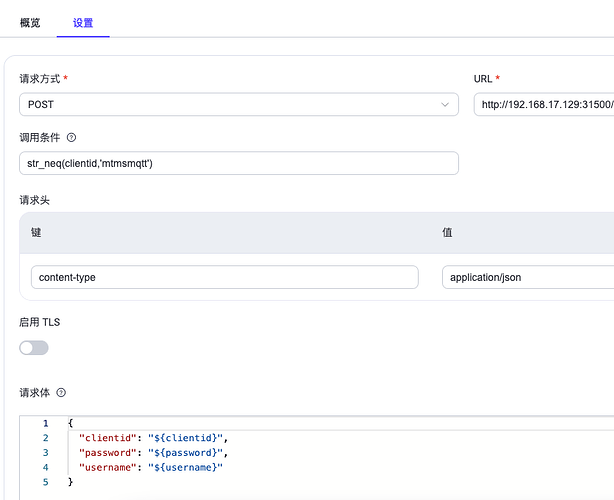

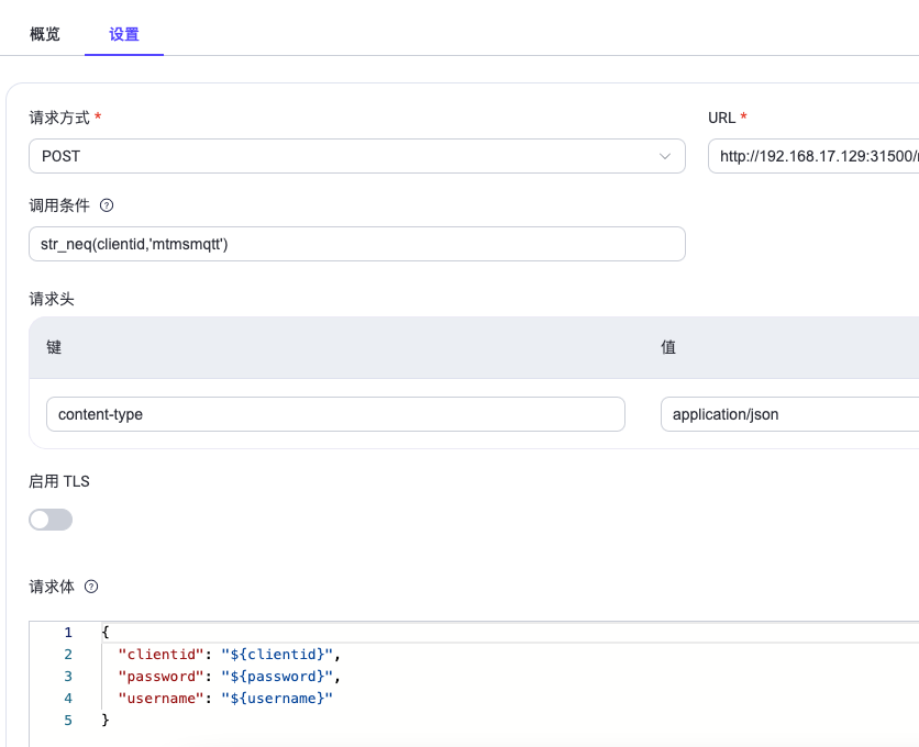

客户端认证时使用HTTP认证器时设置过滤条件
在后台添加使用客户端认证时,添加使用HTTP认证器时设置过滤条件
str_neq(clientid,‘mtmsmqtt’)

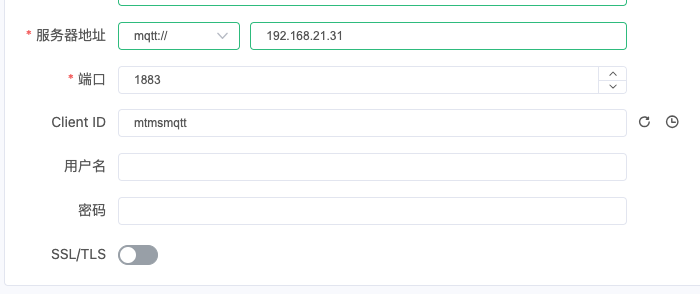

当使用工具(MQTTX)连接时clientid添mtmsmqtt,还是走了认证器,无法连接成功,提示认证失败
你看失败日志 里面应该会说不认得这个 str_neg
你试试:
not(str_eq(clientid,‘test’))
这样就不会再报不认识表达式了,但是你的 test认证还是不能过。
因为:
当有认证器后,如果所有的认证器都不过的话,就会认证不通过。(这个认证器为空时,允许所有客户端都能连接的行为是不同的。)

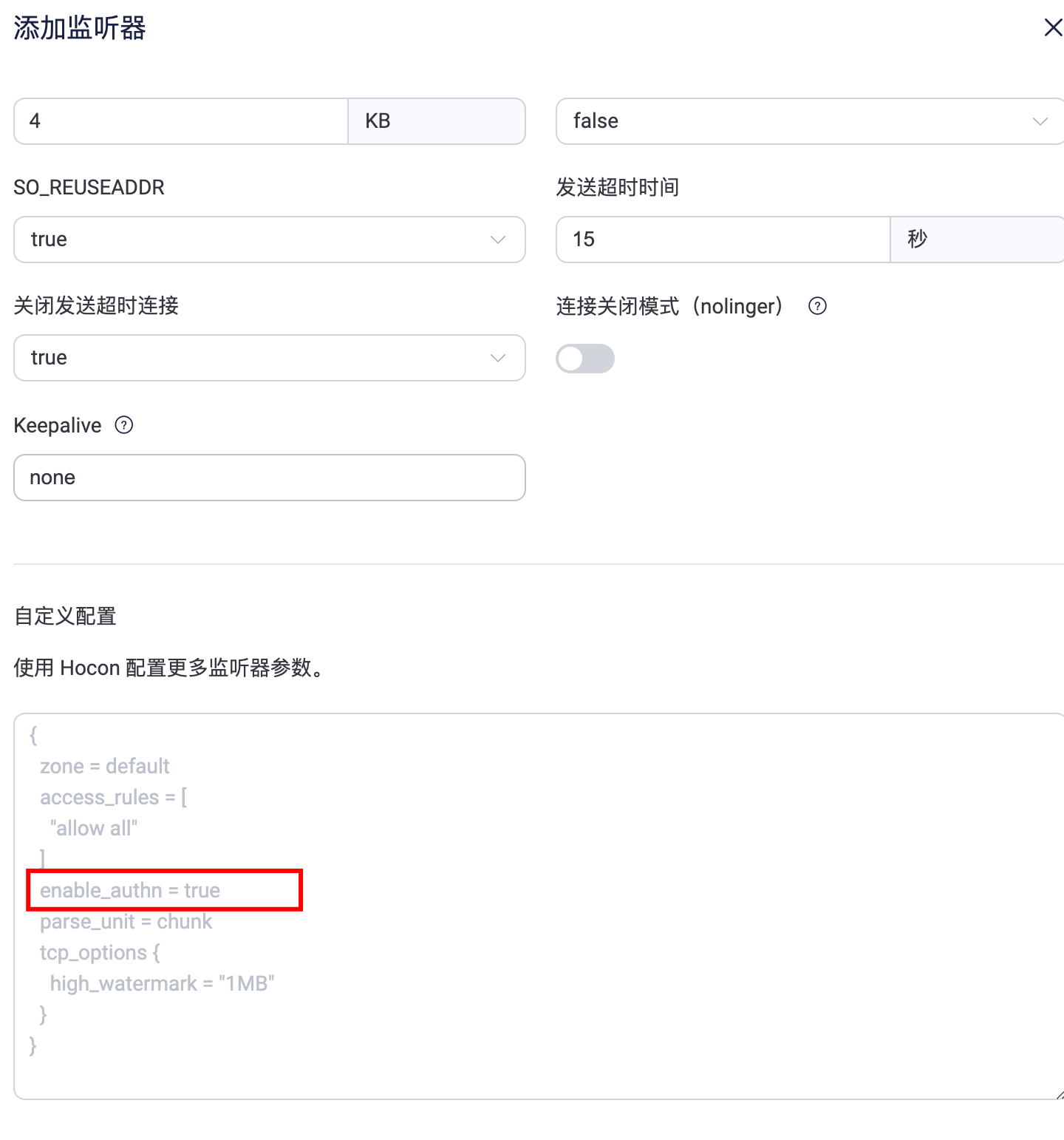

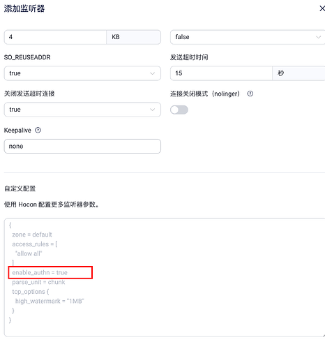

如果你非要让一部分服务器不用认证,就区分使用不同的监听器端口。
新建一个监听器:在高级选项中直接把 enable_authn=false
那这个端口就不需要认证了。
为了安全,最好加上防火墙限制,只让服务器的ip 来连。
