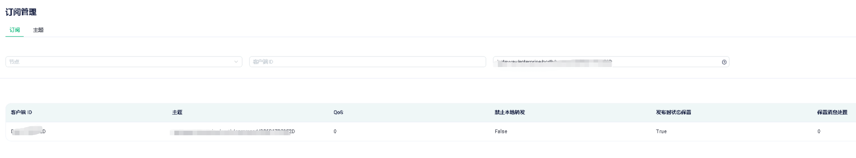

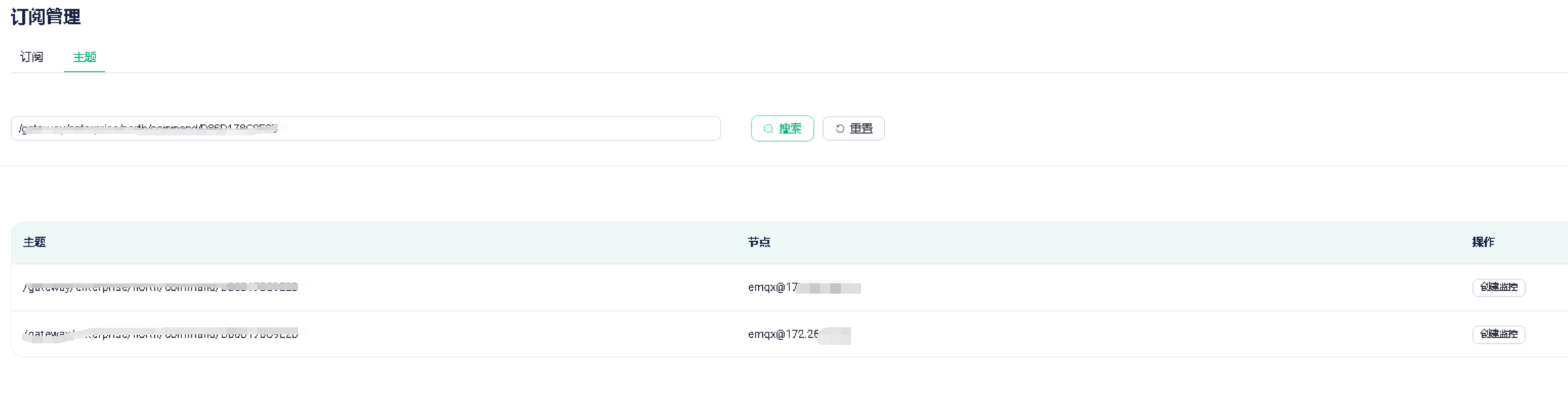

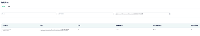

如图所示,搜索一个topic时出现两个node,而且发到这个主题上的消息有的会因为没有订阅者被drop,请问这个问题是什么导致的,如何解决?谢谢
而且只有一个订阅者在订阅这个主题
正常,没人订阅就会drop

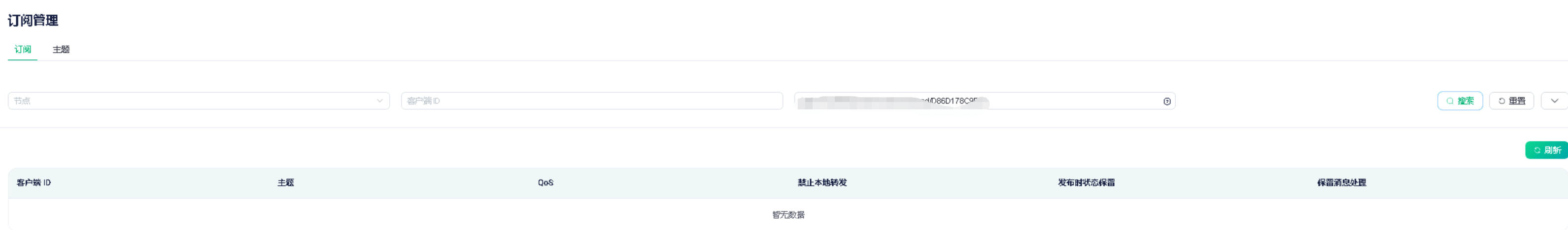

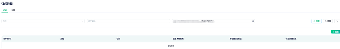

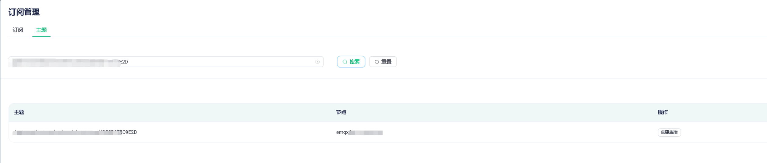

我把这个topic的订阅者都给停掉了,但是还能查到剩余一个topic没有删掉
这里已经查不到了,但是主题上能查到
