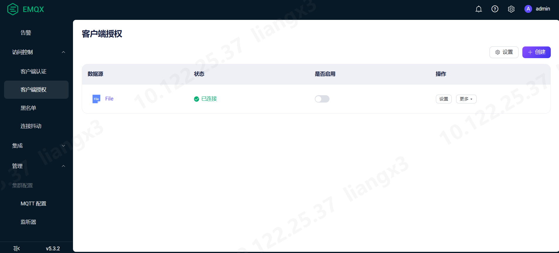

问题描述:我使用EMQX的Exhook来进行授权操作,但是无论结果是deny还是allow,日志中都会出现 “authorization_module_nomatch”。
请问:
1.出现authorization_module_nomatch,是不是说明授权链上前面的授权规则(ACL、MSQL等)均无法断定最终结果,所以会交由Exhook的onClientAuthorize来决定?
2.该日志对业务有什么影响吗?
3.能否去除该日志?
附件:
1.客户端授权配置
2.授权部分代码
