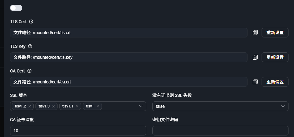

Pod已经按照官方文档封装TLS证书链到8085端口上面了
大概率是证书错了,
你可以先试一下把不加密的WS端口导出去,
如果成功的话,那就是证书错了。
目前更新证书secret后 经历一段时间后Pod内证书已经变更过来了 业务恢复正常。

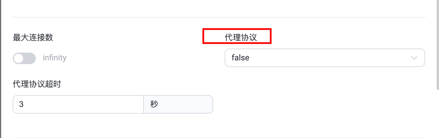

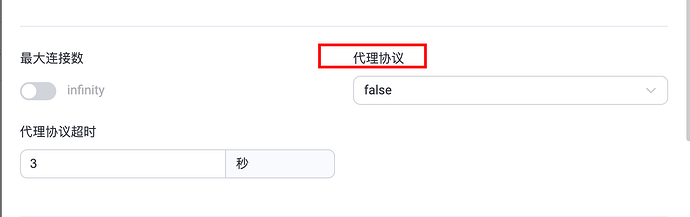

HAProxy直接透传真实IP到服务的WSS话(send proxy)EMQX不需要额外配置吧?

需要在监控器处打开 代理协议:详细步骤可以查看官方文档。
