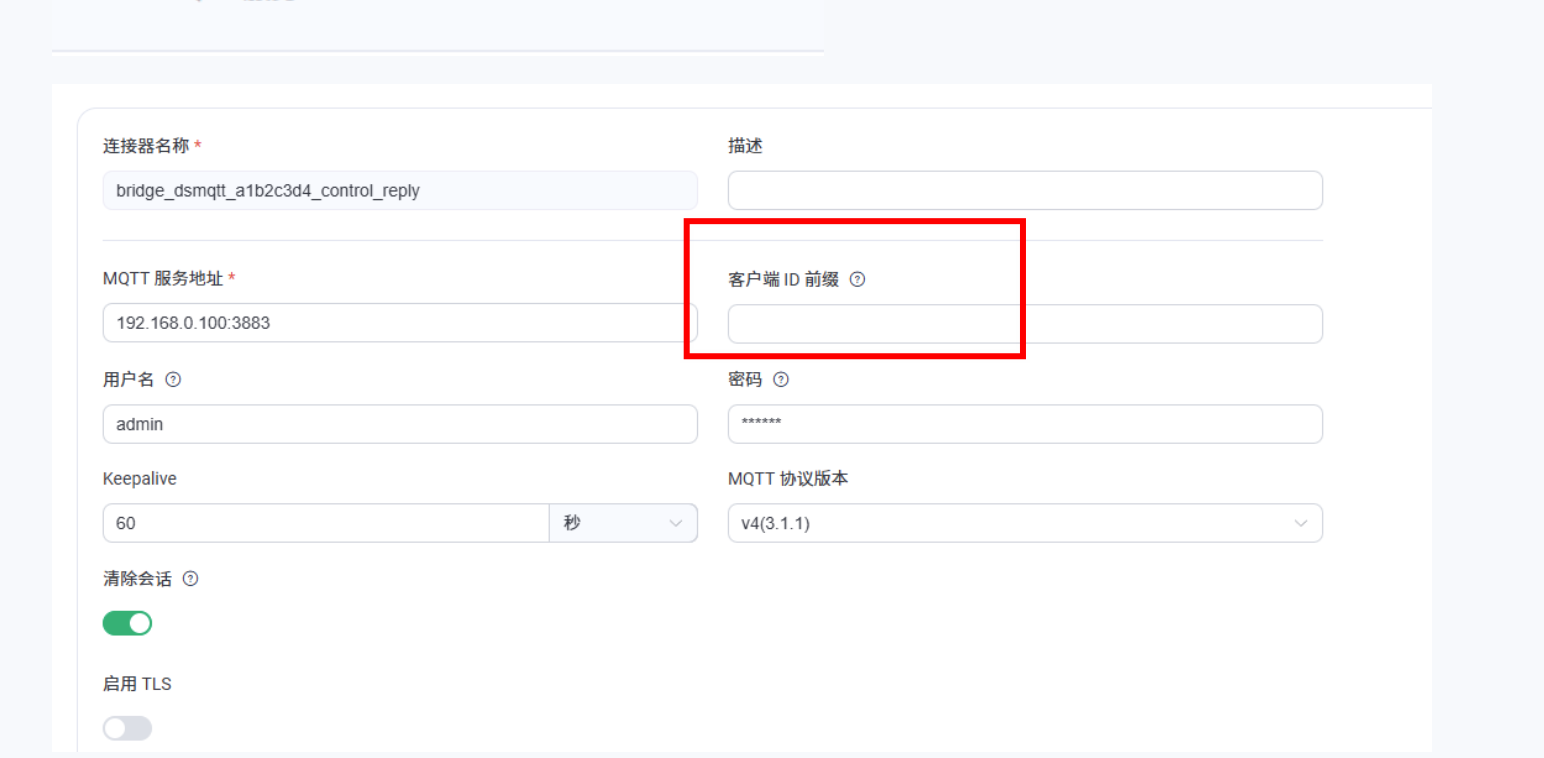

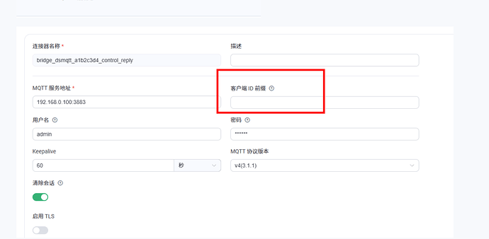

emqx 连接器为什么一直在连接断开,又重新连接的循环过程
如何修改配置,可以使mqtt连接器一直连接上,使用MQTTX测试,没有出现连接断开的情况

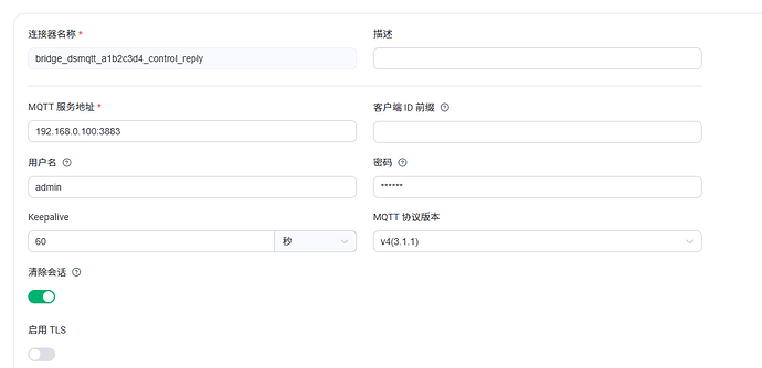

{client_identifier_not_valid,undefined}
你得设置一下 clientid。不能设置为空,没有 clientid,连不上的。

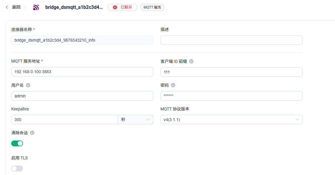

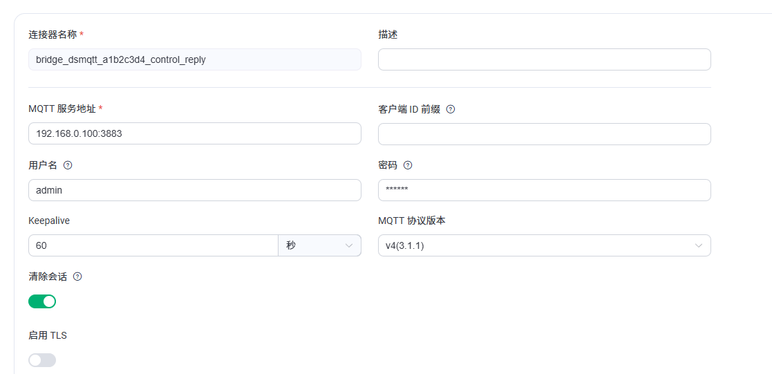

这个客户端id是不必填的,而且填了之后也是会出断连然后等会重新连接上
你日志里面显示client_identifier_not_valid, 那就是 id 有问题, 这个错是 connect 对端 MQTT broker时,conn ack 返回的错误码,你可以看看对端的 MQTT broker 的日志,排查一下。
最简单调试方法直接用这些参数,使用 MQTTX 连一看看看,就知道了。
