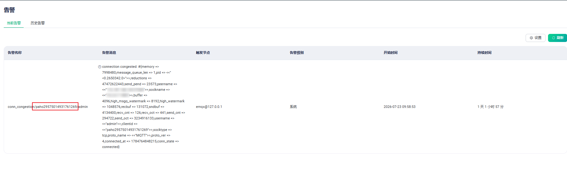

还有一个当前告警,查询客户端ID和IP都没有找到
这个 conn_congestion 告警:当时有一个订阅端的 TCP 发送队列排不出去
告警里的关键数据:
  • Client ID:paho29575014931761269;
  • send_pend=23573,说明 socket 仍有待发送数据;
  • send_cnt=294722、send_oct=3234916133,EMQX 已向它发送约 3.23 GB;
  • recv_cnt=126、recv_oct=441,它基本上只接收消息。
这和前面“QoS 1 大量发送、PUBACK 极少”的窗口能对上。先把这个 Paho 客户端当作慢订阅端排查:它是否停止消费、网络是否限速、进程是否卡住,以及订阅了哪些主题。
conf show stats 返回 stats {} 表示没有显式覆盖配置;5.5.0 的默认值是 stats.enable=true,不是关闭统计。
现在按 Client ID 和 IP 查不到,说明这条连接已经断开,或者 Paho 重连时生成了新的 Client ID。正常断开后拥塞告警应转入历史告警;如果刷新后它仍留在“当前告警”,那是残留告警,不代表旧连接仍在线,但告警中记录的拥塞现场仍然有效。

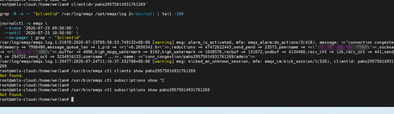

先查这个 Client ID 在告警时段的连接和断开日志:
clientid='paho29575014931761269'
grep -R -n -- "$clientid" /var/log/emqx /opt/emqx/log 2>/dev/null | tail -100
journalctl -u emqx \
  --since '2026-07-23 09:50:00' \
  --until '2026-07-23 10:50:00' \
  --no-pager | grep -- "$clientid"
下次出现同类告警时,不要等连接消失,马上执行:
/usr/bin/emqx ctl clients show '<告警中的 Client ID>'
/usr/bin/emqx ctl subscriptions show '<告警中的 Client ID>'
把匹配到的日志和订阅贴出来。现在应沿着这个慢订阅端查,不需要继续猜全局计数 Bug。
现在emqx上还是显示为当前告警,查找不到的
