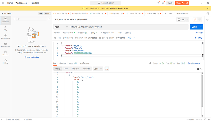

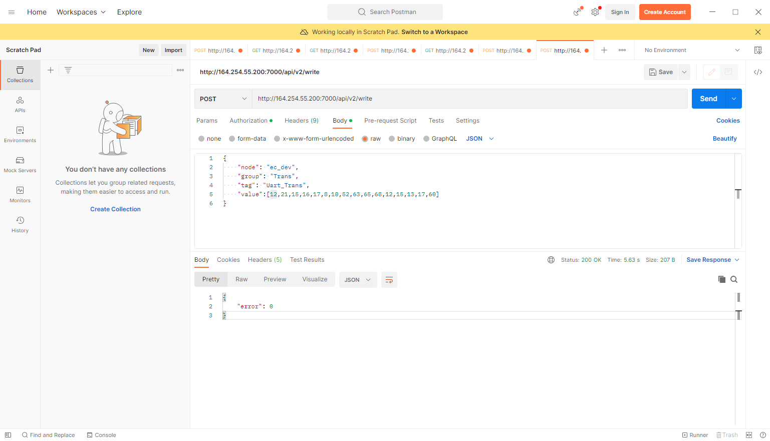

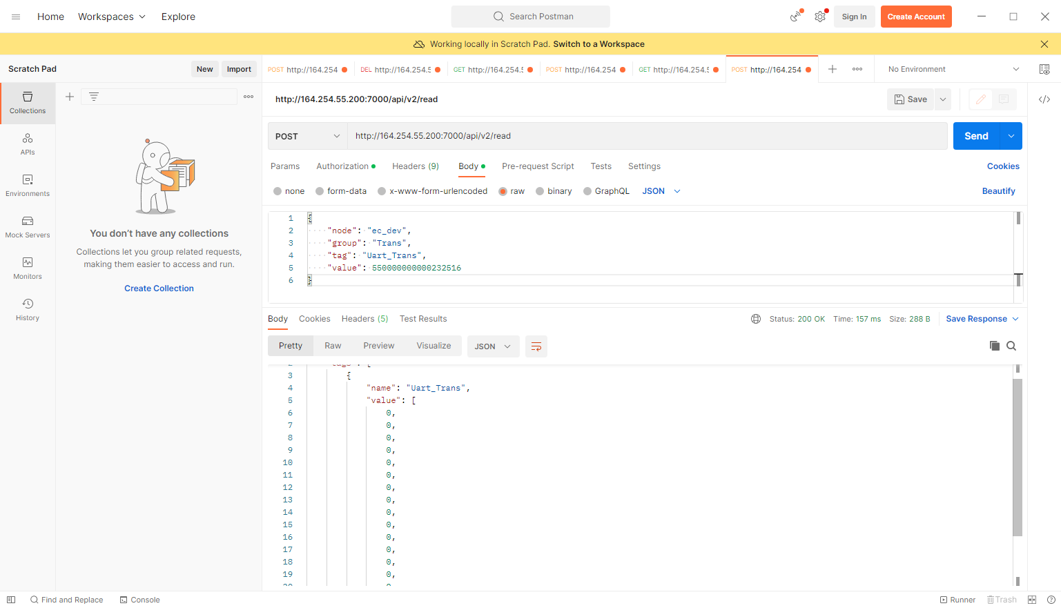

可以用读接口看下返回值,写值的格式和读一样是按字节展示的字符串,形如[1,2,3,4]

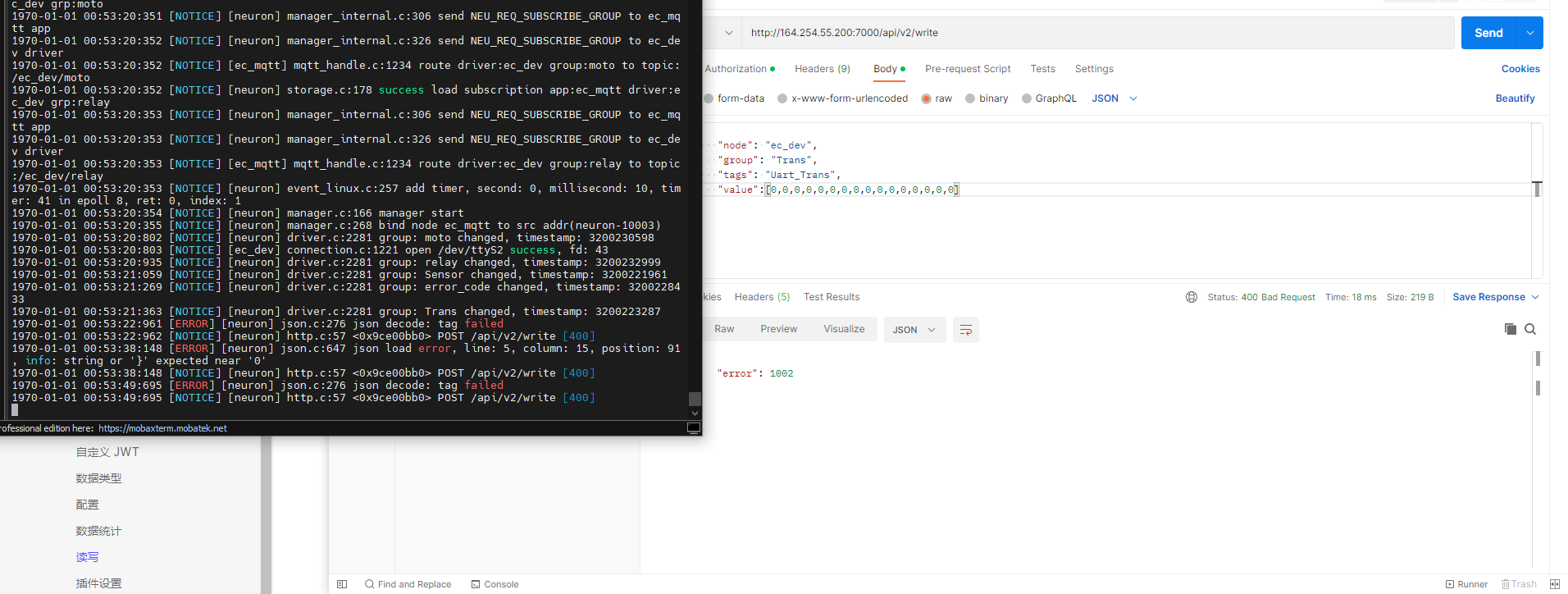

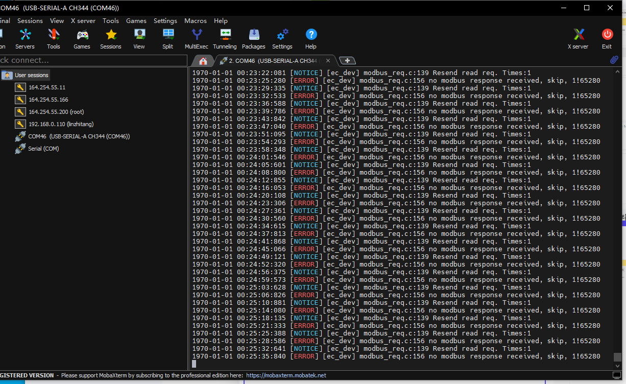

使用此方法直接报错,左边为终端打印日志

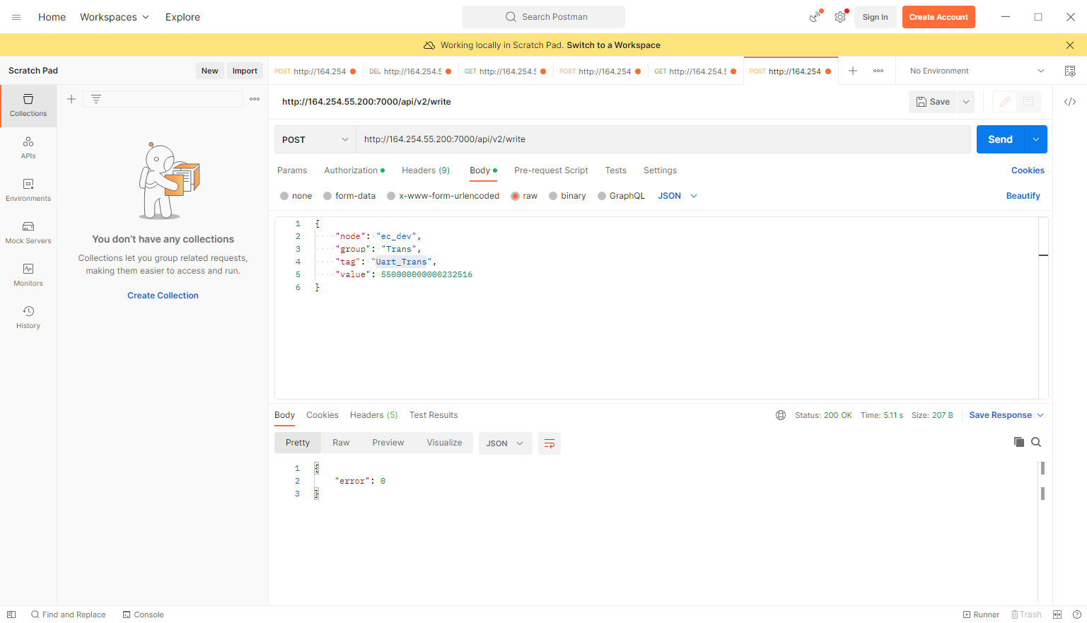

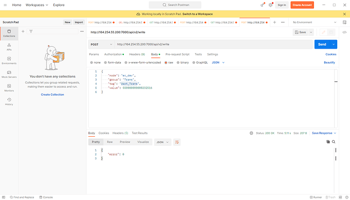

现在是字符串了吗?使用这种方法下发使用的MODBUS-RTU的协议是用的写多个寄存器的方法吗?现在显示可以发下去了,但是从机也是接收不到同时终端log打印没有回复,从机需要返回什么指令回复?是标准的写寄存器方法写回复吗?
你自己抓包看下吧
