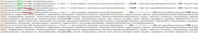

我发现一个现象,假设整个压测的时间是2分钟,那么前面的几十秒,收消息比较慢,从数据上看,出了了一批消息后延迟了几秒才收到下一批消息。但是后半部分的处理就没有这个问题,消息是源源不断得收到,当我结束一轮压测之后,再次开启下一轮(没有重启任何服务),还是会出现这个问题,不是线程预热问题也不是数据库预热问题,已经排查了。

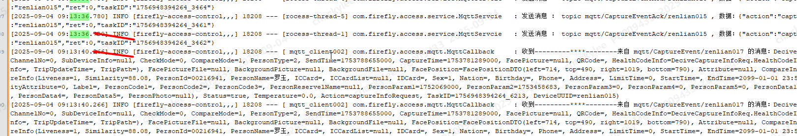

可以看到36秒的时候发出了消息,40秒才收到。接收和发送用的是同一个客户端,我尝试使用你们提供的公共mqtt,broker.emqx.io 也一样有这个问题。
发送端和接收端的qos 设置为0 和 2 都有这个问题。
建议你用 MQTTX 测试一下,我还没遇到过这种,给不出建议。可以先从你的客户端代码开始 debug 查起
我用EMQX5.10就没有这个问题。
那就真奇怪了,broker.emqx.io 就是 5.10 的
