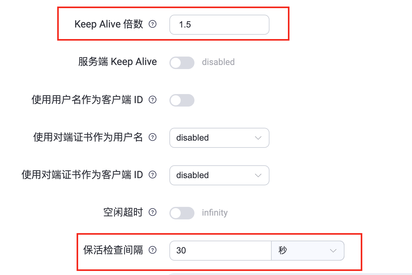

点保活检查间隔的那个问题,我觉得应该说得蛮清晰的。
你要非常精确也行的,你把保活检查间隔设置为 1 秒。多用点 cpu
我的意思不是要精确, 理论上客户端keepalive设置180s, 断电后, 应该在4分半到5分钟检测到离线, 但是现在, 我这边测试, 有的时候2分多,有的时候3分多, 我都懵逼了
keepalive * 1.5 到 keepalive * 1.5 + 30 这个计算方式没有问题吧
没问题,可以提供一下 emqx 的 debug 日志么

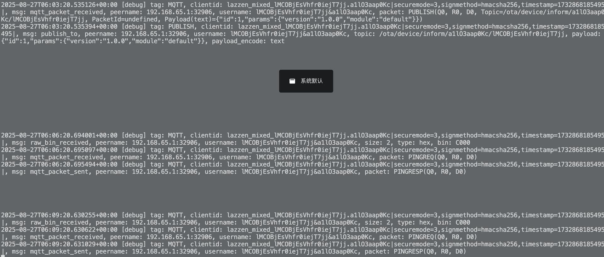

断电后, 出现这种日志, 2分钟左右就掉了
心跳是每3分钟检查一次, 很精准
这个是对端主动断开了tcp链接,和keepalive没关系的,如果是keepalive检测有问题了,断开原因是kerpalive_timeout,不是TCP closed。
说明你的设备断电了一会,tcp也断开了,如果你要测keepalive,就直接让设备不要发送ping,只保持tcp,等一会就有keepalive timeiut了

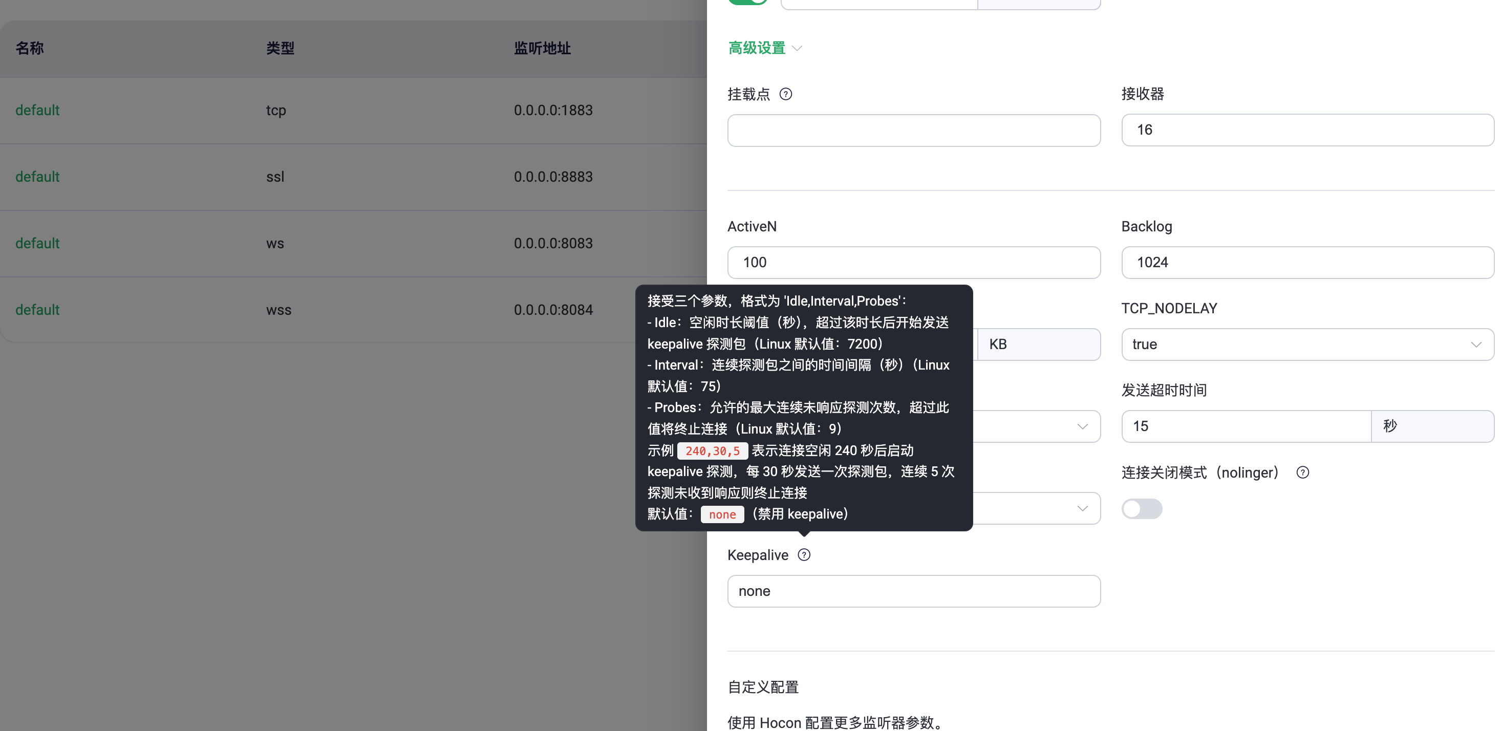

tcp_closed 这种情况时间不可控吗? 难道mqtt的心跳 和 tcp的心跳 都有的吗?
我们这边需求很简单, 就是设备断电后, 给个具体时间范围检测到离线, 不是一个不可控的时间区间
这个会不会有影响呢
刚好 4 分半,这就是由于 keepalive_timeout 下的线。
都有。
你可以调一个 tcp 的各种参数,问问 AI,这个不是 emqx 能控制的。
和 keepalive 为 none 也有一定的关系,文中的为 none 就是禁用 keepalive,应该是不准确,为 none 应该是不通过 emqx 来设置 tcp 的 keepalive(尊重操作系统的 tcp 参数设置),而且除了设置 emqx 服务器侧的 tcp 参数外,还需要同时调整设备的 tcp 参数才对。
