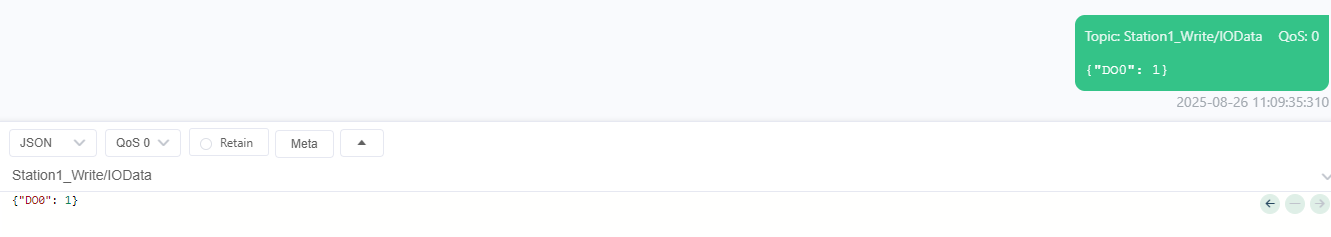

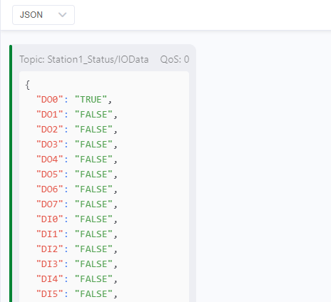

这个是采用mqttX工具获取到的数据 是这种格式
这个是采用接口获取到的数据 ,访问方法用的也是文档上提供的POST方法 其他几个像clientid 这种都是正常的除了payload,请求头给的也是application/json,麻烦有知道的大佬给看看是什么问题呢

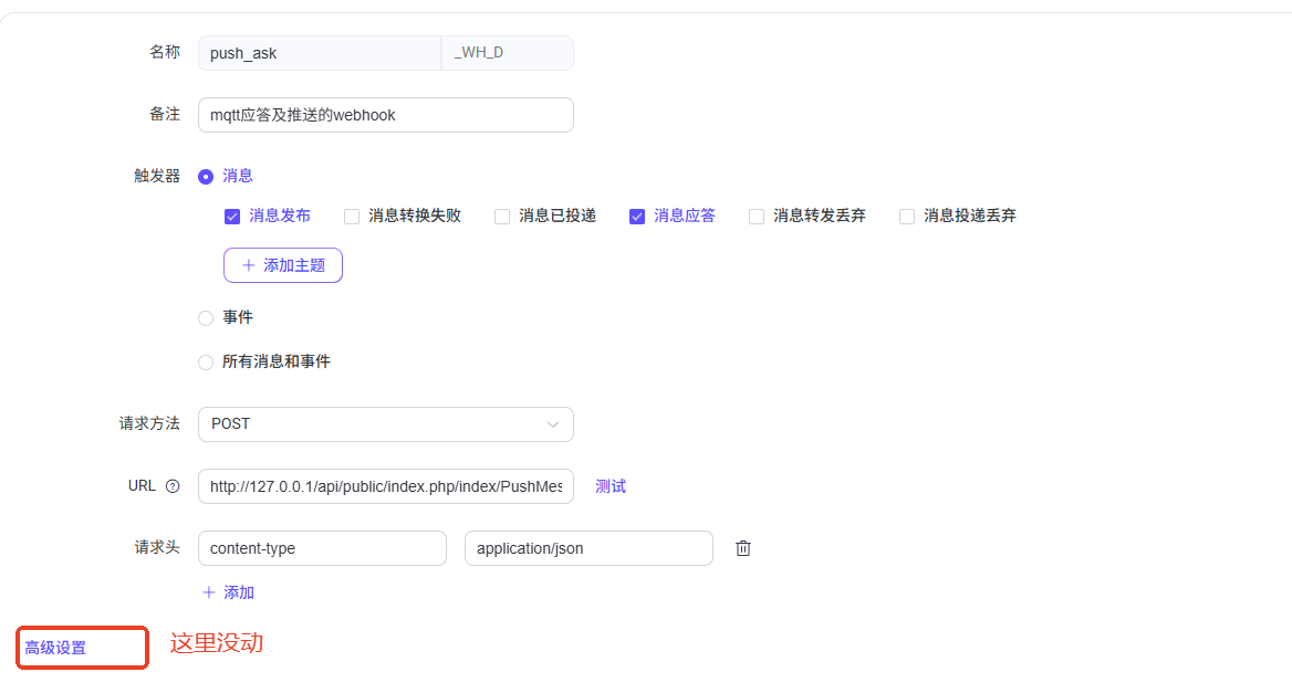

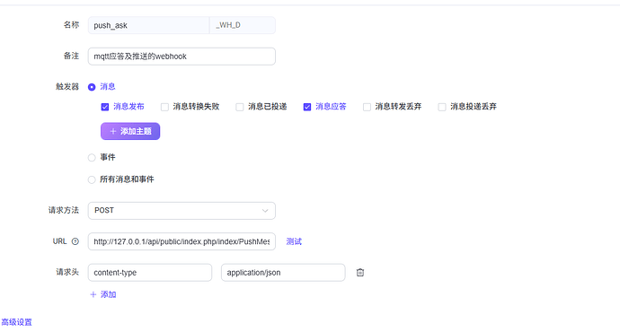

规则是没动的,直接就是通过webhook调用接口然后就是获取了 , 我看来4.3 和 5.10 是有点字段上面的区别,参数配置啥的基本上啥配置都没改

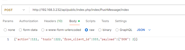

这是我拿postman对我的接口的测试
这是测试结果

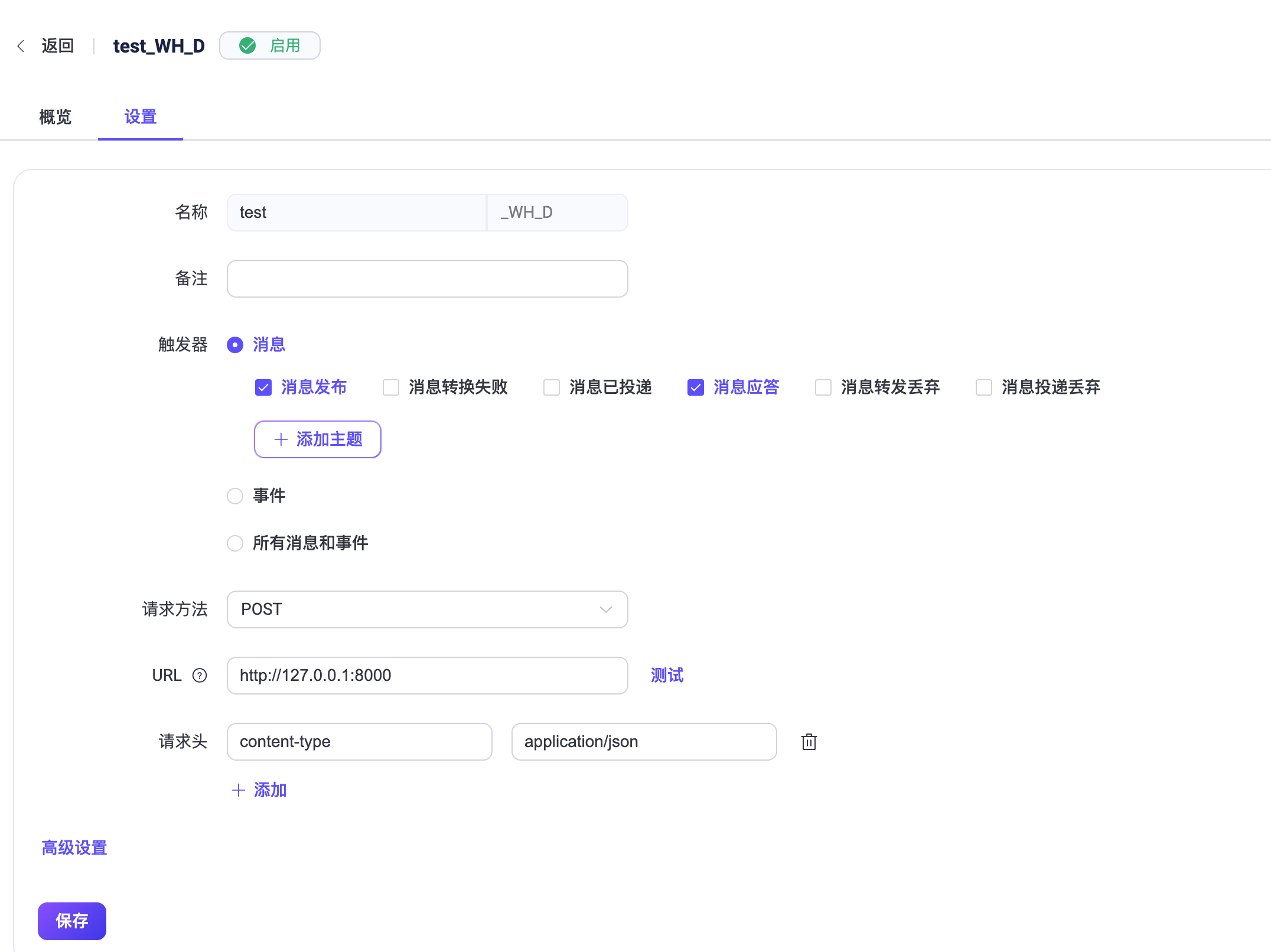

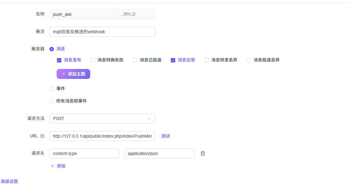

2. 配置 WEBHOOK

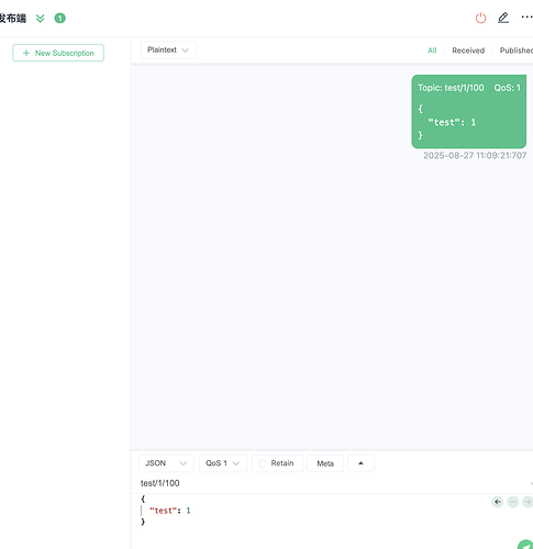

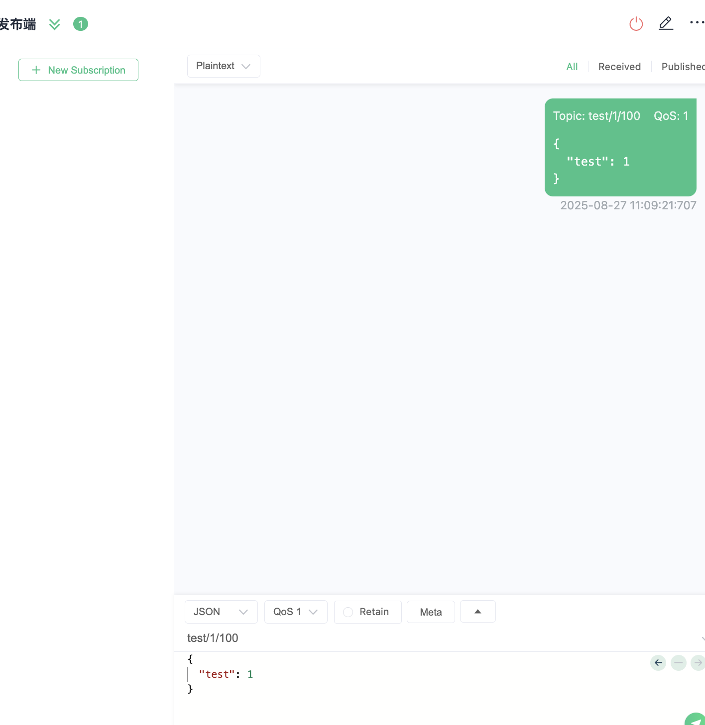

3. MQTTX客户端发送消息:
  1. 查看 http server 的控制台:
请求方法: POST
请求路径: /
HTTP版本: HTTP/1.1
客户端地址: ('127.0.0.1', 57112)
请求头:
  content-length: 469
  host: 127.0.0.1:8000
  content-type: application/json
POST数据: {"publish_received_at":1756263809751,"pub_props":{"Payload-Format-Indicator":0,"User-Property":{}},"qos":1,"topic":"test/1/100","clientid":"clientid","client_attrs":{},"peerhost":"172.100.239.1","payload":"{\n  \"test\": 1\n}","username":"emqx_u1","event":"message.publish","metadata":{"rule_id":"test_WH_D"},"peername":"172.100.239.1:63328","timestamp":1756263809752,"node":"emqx@127.0.0.1","id":"00063D5008831A7AF445000017C00003","flags":{"retain":false,"dup":false}}
