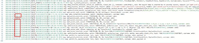

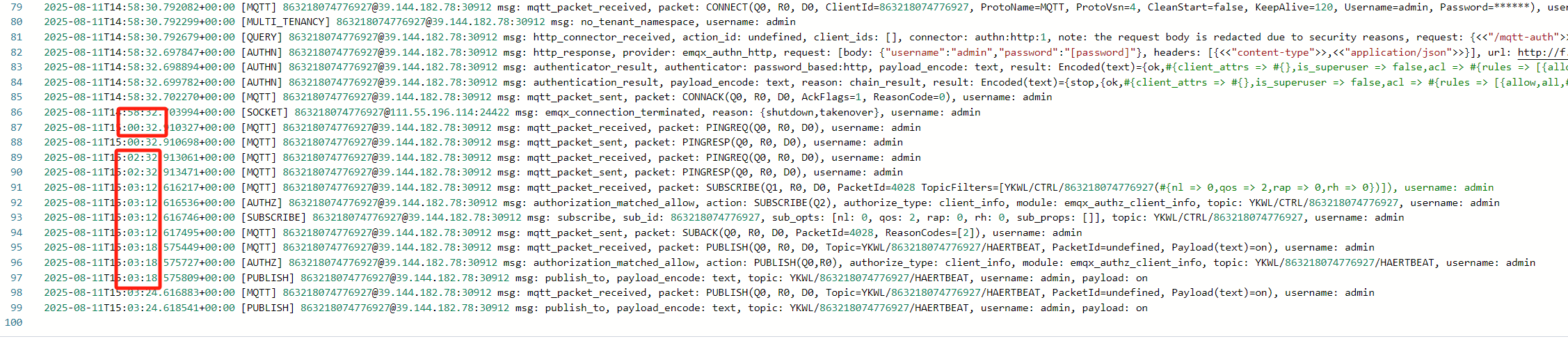

我开启客户端认证后(http服务),设备总会出现两个2分钟的延迟,这是我截取的日志,您可以帮忙看下么
通过你的日志可以 100% 确定:日志和
没有任何关系。
前一个 00:32.910317 收到设备的 ping ,在 00:32.910698 就emqx回了 pong
接下来在02:32出现的 ping pong 又是另一个新的开始 ping pong 循环了。
根本就没有你说的什么 2 分钟延迟,ping 就是你设备长时间没发包,也没收到包,为了保活,设备自己定时发的。这个是正常(正确)行为。
那为啥从14:58:32.103994到15:00:32.910317中间间隔了两分钟,从15:00:32.910698到15:02:32.913061中间又间隔了两分钟,这是设备刚上电的日志
可以去问看设备代码,这和emqx没关系的
图片的日志是不是说明设备已经连上服务器了,但是我的设备代码是连上服务器后先订阅主题然后就5秒一次发布心跳,但是从日志看从连上服务器到看到订阅和心跳中间间隔了差不多4分钟,我的设备代码写的是如果上电没有连上服务器间隔5分钟后会再连
而且是开了http认证就会有时间间隔,关掉后就没有时间间隔
综合你提供的日志和描述来说,我觉得跟emq没有关系,建议你多在设备测查问题
