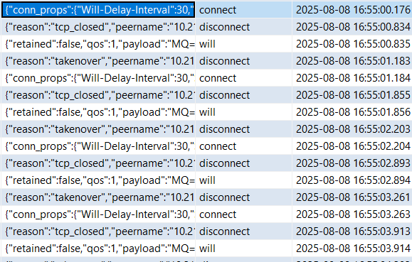

现象
设备在不停的重连,从采集到的事件来看为下列几个事件的循环
connect → disconnect(原因为tcp_closed) → will(遗嘱消息) → disconnect(原因为takenover)
问题描述
一开始我们看到disconnect(原因为takenover)时,下意识认为是有设备在互踢,查了很久发现并不是互踢。设备下线后,只要会话还在,即使是同一个设备发起重连也会出现takenover,即takenover与会话相关,出现takenover并不一定是有两个物理的设备在互踢。
现在主要想咨询 设备为什么下线以及设备所设置的遗嘱消息延时为什么没有生效?跟日志中的maybe_publish_will_msg_other_publish有关系吗?
从采集到的事件中可以看到,will几乎和disconnect发生在同一时间,这不符合设置的延时发送遗嘱消息的设置。

takenover 就是会话接管(继承了上一次的会话。)
kicked 是互相踢。
全代码里面搜:
https://github.com/emqx/emqx/blob/cf505d237266cda891238f1a6346c3b2f8fdf0d4/apps/emqx/src/emqx_channel.erl#L3078-L3080
就这里会有这个 debug 日志 打出来。
这个 debug 日志只有在delay-interval为 0 时才会打印。
PS:我使用 mqttx 测试 delay 是正常的。你也可以试试。
但是看采集到的设备的建联事件里,conn_props里will-delay-interval为30,这个单位应该是秒吧,我理解这个说明遗嘱延迟设置为30s,为什么会是0呢?什么样的建联事件才表示遗嘱延迟设置成功呢?
客户端建联的属性设置问题,已定位问题原因
