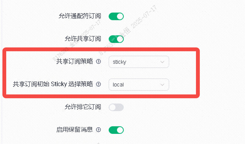

  1. 共享订阅方式设置为sticky的local策略

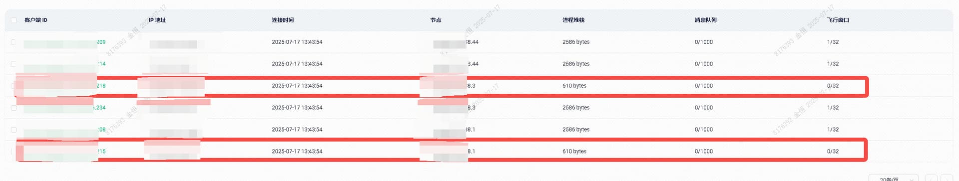

  3. 发现以上6个订阅者中,有2个订阅者未订阅到数据。
6个订阅者都订阅到数据
有2个订阅者未订阅到数据

sticky就是固定的意思。初始 sticky 选了 local,就是在本节点随机选一个(当然就有概率没选到)我认为这个行为符合文档。
那可以解释下为什么第一个节点有两个订阅者都订阅到了消息。按照你的说法,不是应该只有一个订阅者能订阅到消息吗?

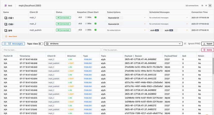

我试了下,没有重现你说的那种情况:
步骤如下:
  1. 2 个客户端订阅到 $queue/a/+/b
  2. 一个客户端定时发布 a/x/b (3s) a/y/b (3s)
  3. 全是命中的一个订阅者。别一个是没收到。
PS:改了 mqtt 配置后,你要用 clean start = true 启动客户端,或者重启一下 emqx。否则会出现客户端上线后,使用旧的 session (里面可能是修改前的 mqtt 配置)这样也可能会引起你上面的情况。
