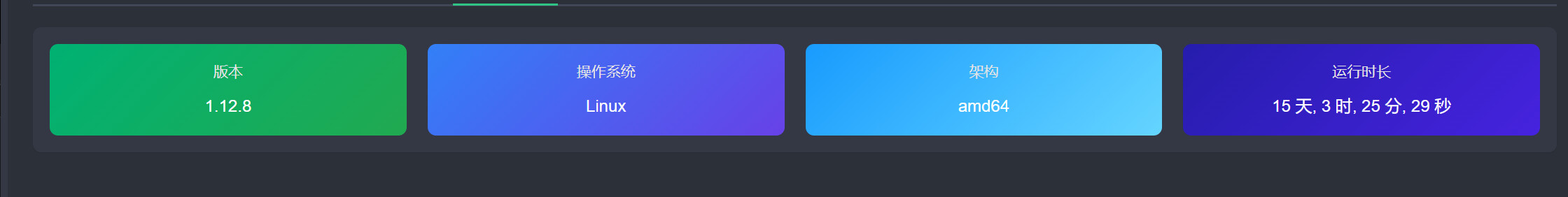

怎么样关闭,怎么样认为是自动开启。版本跟截图也不一样。建议升级到v2.1 或者 v2.2

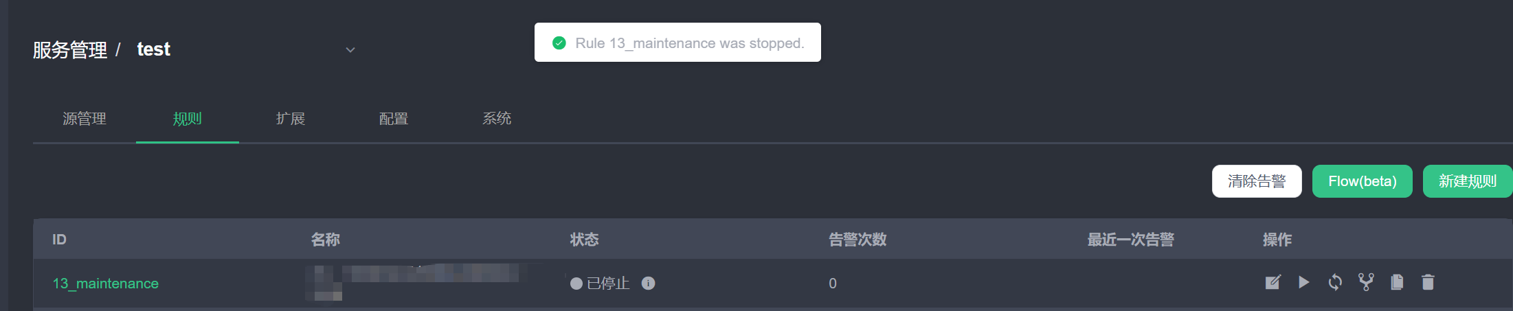

手动关闭

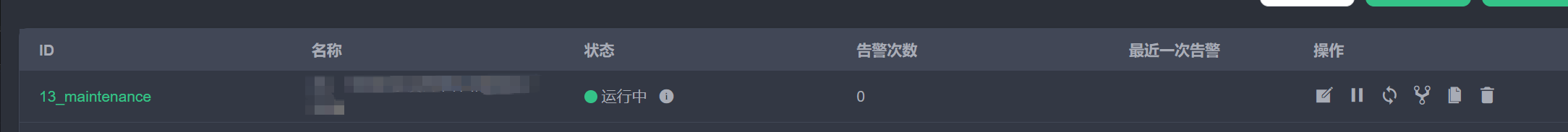

没做任何操作,刷新页面后
又变回运行了

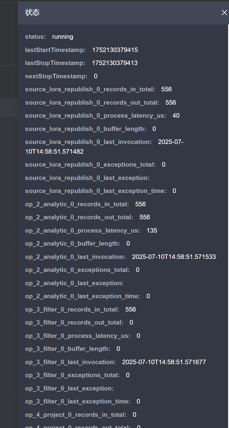

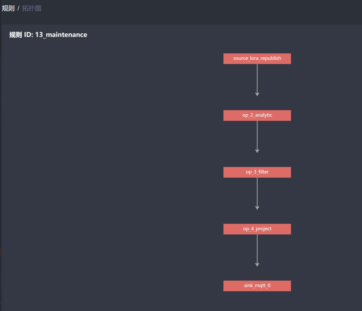

看一下运行状态

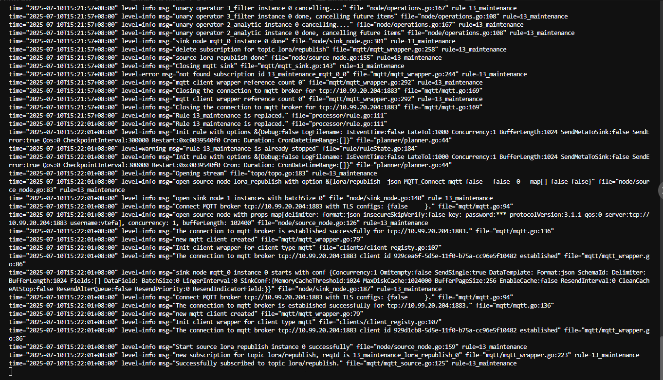

这是日志
规则自身配置了自动重启
需要在哪查看和修改呢
所有规则都会自动重启

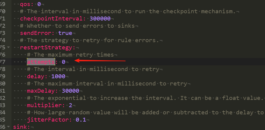

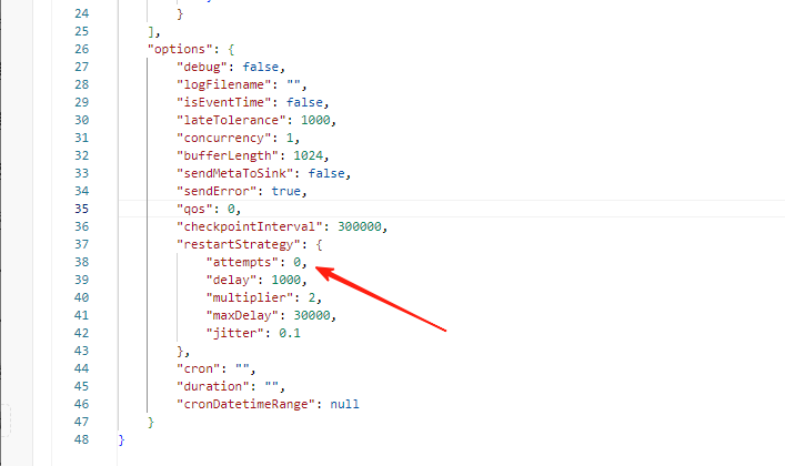

查文档,用REST API 拿到你目前的规则定义,options里有restartStrategy 定义。你也可以新建一个规则,看看是否也有同样问题。
新建的规则也会
attempts已经是0了
