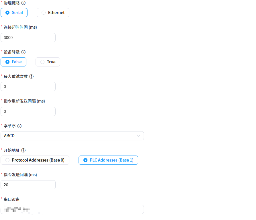

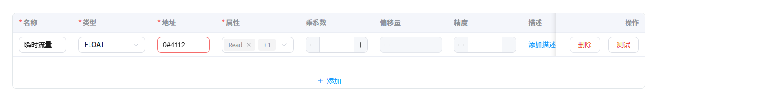

使用Modbus-RTU 标准协议创建点位提示格式错误
描述你需要的功能
使用Modbus-RTU 连接磁流量计,创建点位的时候一直提示格式错误,想请教一下!

看neuronex文档,配置有问题的

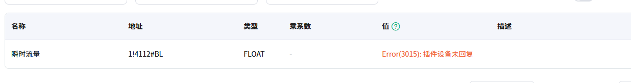

显示链接,但是显示错误3015
这个就是报错的意思,设备没回复
