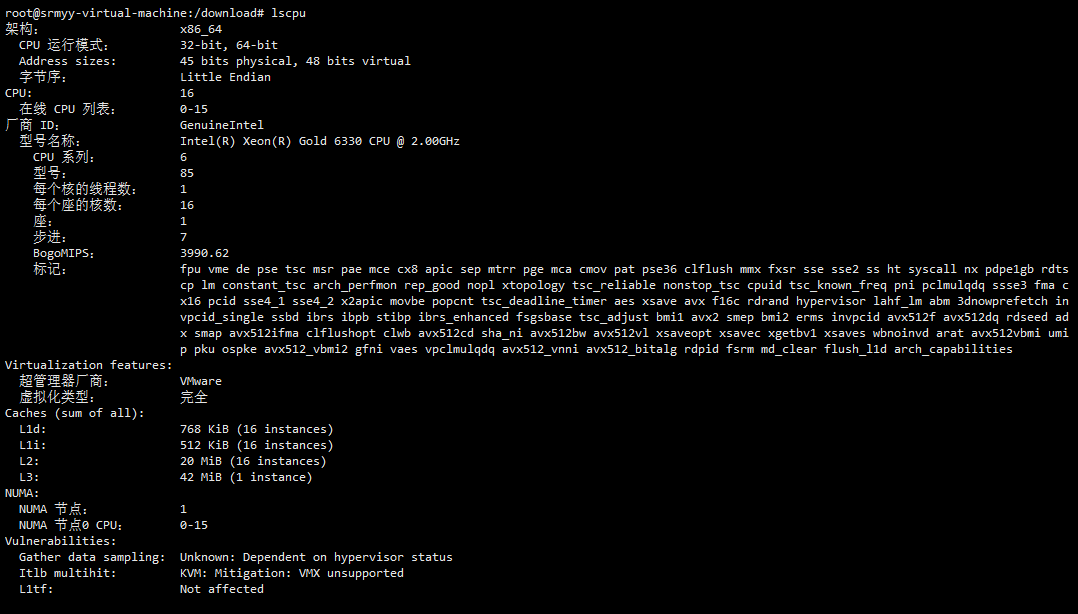

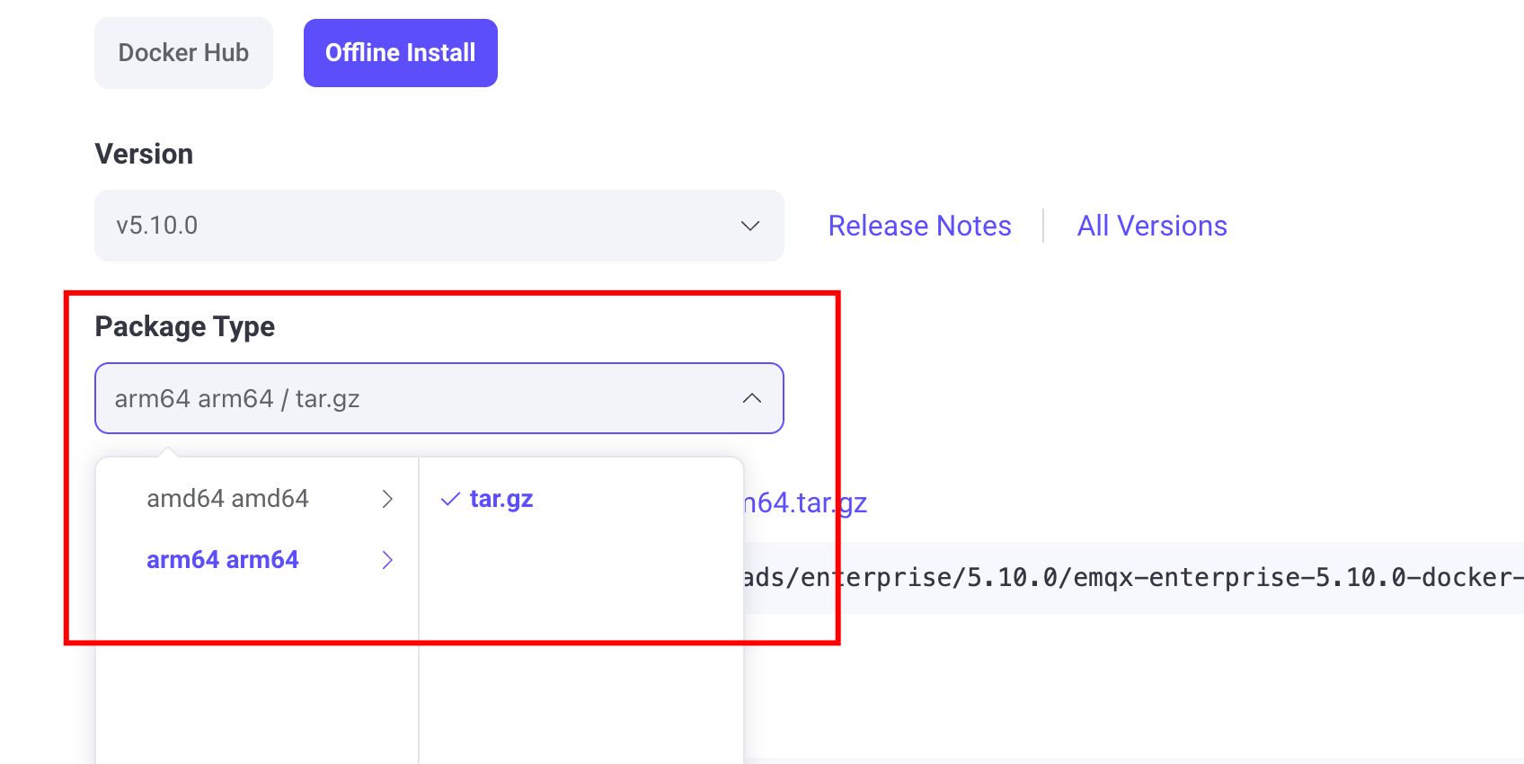

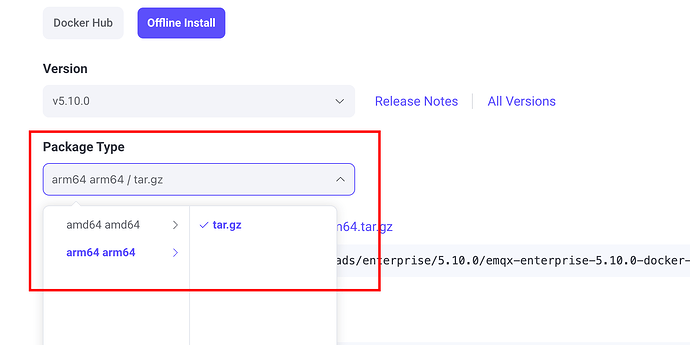

建议检查一下你的平台是 amd 还是 arm。第一步得选对平台才能。
wget https://www.emqx.com/en/downloads/enterprise/5.10.0/emqx-enterprise-5.10.0-docker-arm64.tar.gz

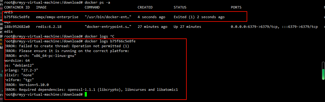

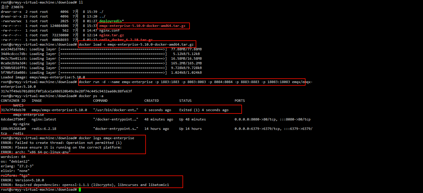

下载的是amd64的,
docker logs查看日志信息如下:
ERROR: Failed to create thread: Operation not permitted (1)
ERROR: Please ensure it is running on the correct platform:
ERROR: arch: “x86_64-pc-linux-gnu”
wordsize: 64
os: “debian12”
erlang: “27.2-3”
elixir: “none”
relform: “tgz”
ERROR: Version=5.10.0
ERROR: Required dependencies: openssl-1.1.1 (libcrypto), libncurses and libatomic1
看起来是权限问题。
你先用 docker 下载一个最基础的 debian12 镜像试试能不能支行成功。
docker run 后面加 --privileged=true 就OK了,确实是权限问题,加 --privileged=true 后续不会有其他问题吧

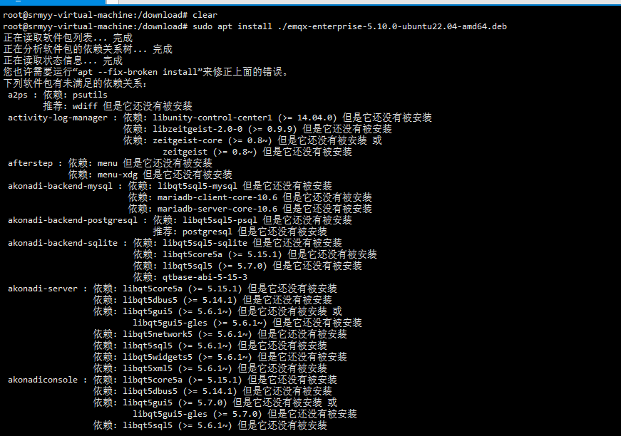

现场服务器是离线环境,没办法联网,所以只能用docker部署,如果使用deb部署,会提示缺少依赖
那得找依赖,然后一个个装
能给个脚本吗?我按您脚本导出依赖,然后去离线环境一个个装
