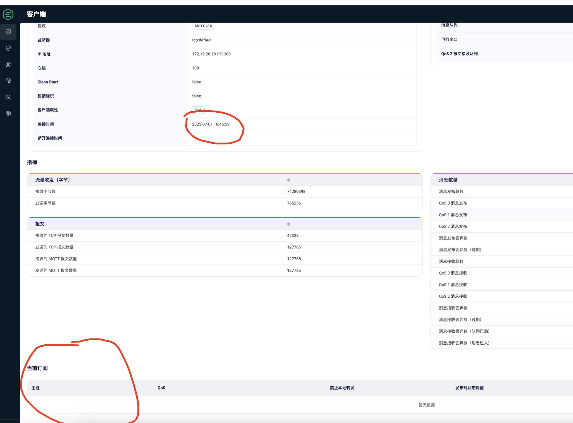

服务突然收不到消息了,进emqx后台发现 当前订阅 里面主题为空,为什么会这样呢?
看到mqtt的 连接时间 有更新,可能是断开重边过,和这个有关系吗?

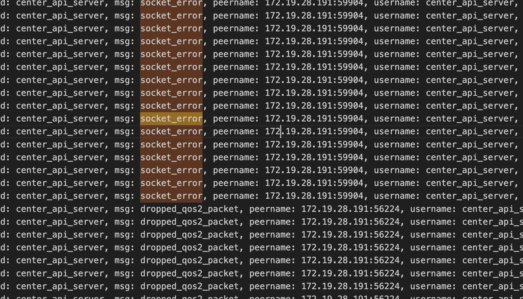

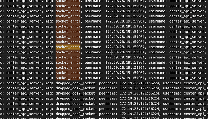

报了大量的 socket_error ,这个报错, 是由 dropped_qos2_packet 包id重复使用引起的吗
