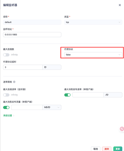

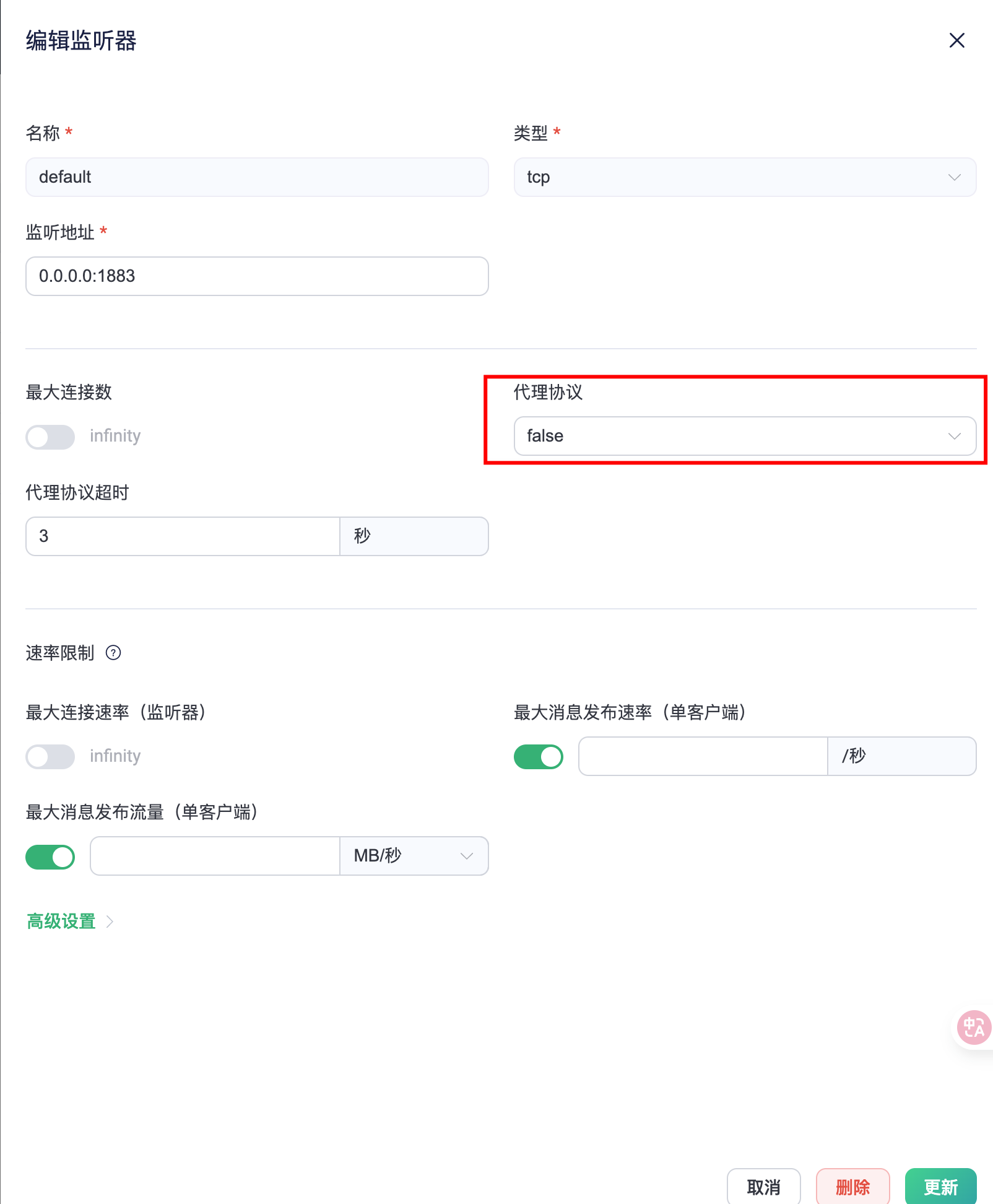

监听器中没有找到开启proxy_protocol的选项,具体是在哪里呢
是在监听器的自定义配置中配置吗

添加监听器类型,选择tcp还是ssl呢
