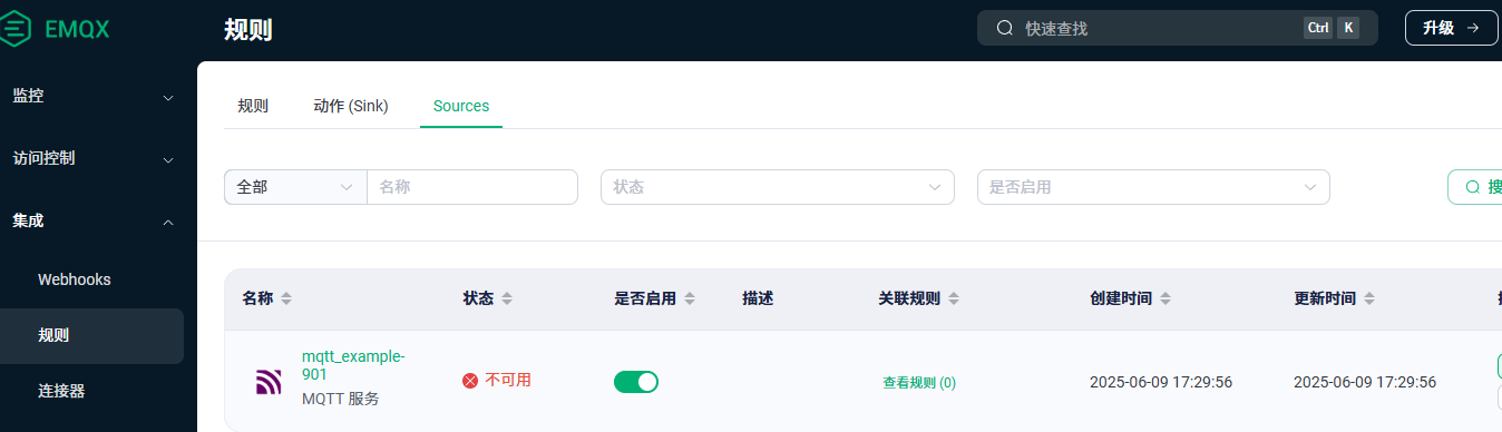

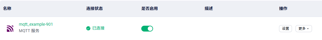

用api创建后,在dashboard上看到一个连接器,一个source。
有几个疑问:
1、创建一个从远端订阅数据到本地重新发布的桥接,他是不是还应该产生一个规则和一个重发布的动作,这个在dashboard中没有看到。
2、想要查询这个桥接的状态,应该怎么查询,控制这个桥接的开启 关闭,我的参数有哪些问题和要修改的,没有理解。
3、如果创建一个本地数据桥接到mqtt云平台的桥接,他是不是应该会生成规则、动作和连接器,我在dashboard中没看到生成的动作。
测试的api都是18083端口api-docs中的,希望解答下,感谢!!!
