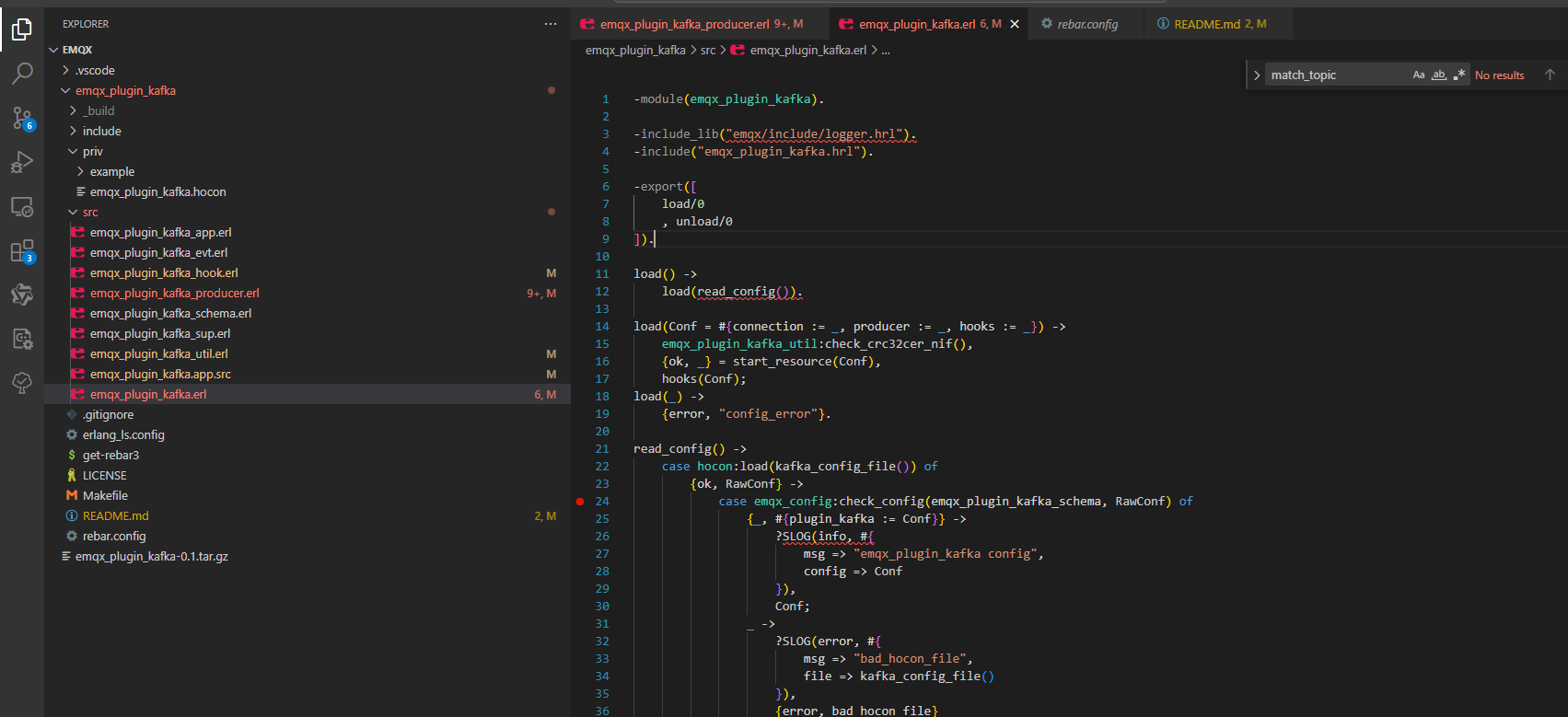

使用的是EMQX 源码编译安装, 自定了一个kafka 插件, 但是日志好像并没有跟我想象的一样会在EMQX logs 下

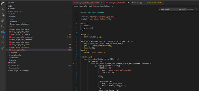

我用的就是emqx 里面的-include_lib(“emqx/include/logger.hrl”).

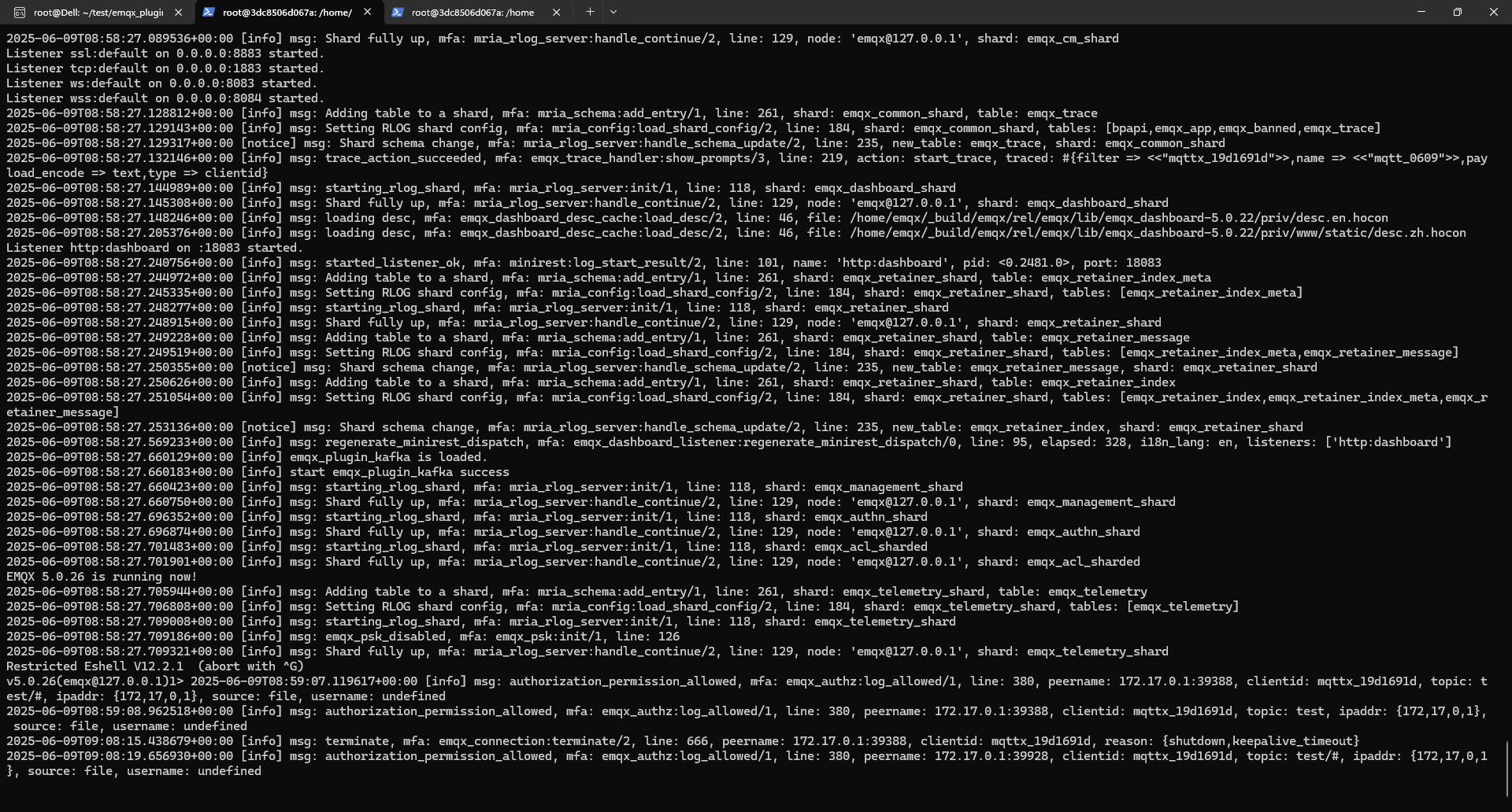

但是插件的日志好像不会在emqx里的日志打印
代码应该是没问题,可以检查一下插件配置了启动没,得配置成enable
或者你直接在Erlang shell中调一下load函数
