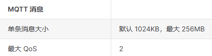

最大包大小,应该没关系吧,因为大部分时间,可以正常接受的,就会过几天会出现一段时间收不到。
我看文档说最大包,默认是1024k,我们的包最大也就3k
对了,不同大小的包,服务端会有不同的处理逻辑吗?
