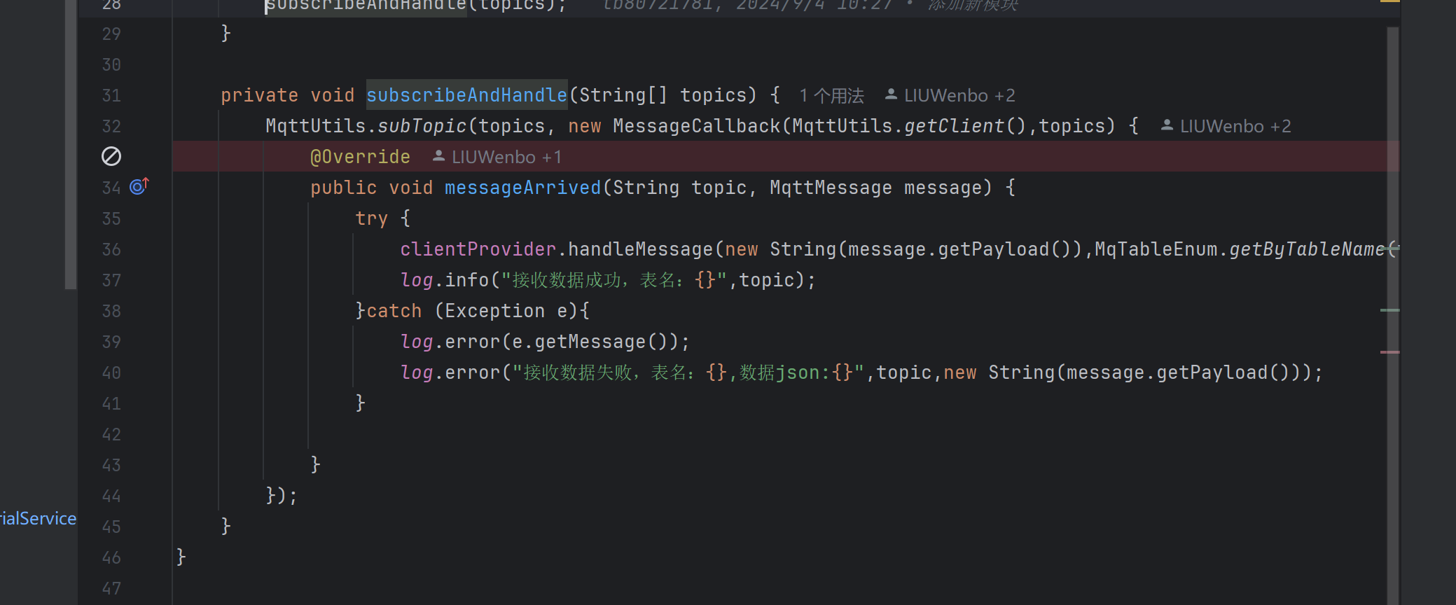

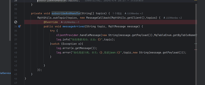

应该是这行报错,我这边好像解决了
业务逻辑中是这么监听的,但是实际的实体类中未书写@Async 导致所有请求过来后一直在等待 然后就超时了,我理解的是这样,但是不知道是不是这个原因
