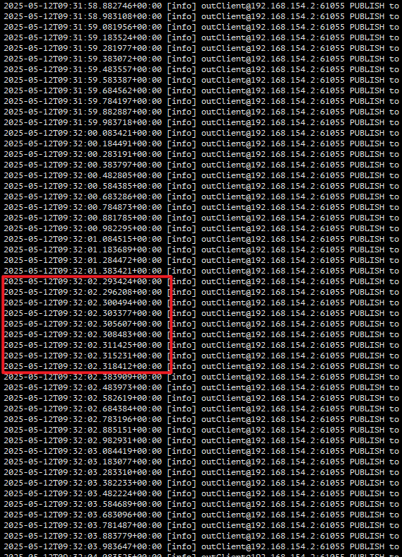

启用一个响应动作为data_to_webserver的规则后,EMQX接收消息偶尔会出现卡顿
EMQX版本 4.4 操作系统CentOS7
启用一个响应动作为data_to_webserver的规则后,接收消息偶尔会出现卡顿
如下图所示,发送客户端每隔100ms发送一条消息到EMQX,在红框框住的那段时间,EMQX停止了处理消息,大概1秒之后,以比较快的效率处理了过去1秒未处理的消息
data_to_webserver调用的服务什么都不做也存在这样的问题,应该不是data_to_webserver调用的服务卡顿导致这样的情况
data_to_webserver调用的服务与EMQX在同一台机器上,应该也不是网络波动方面的原因
把响应动作为data_to_webserver的规则禁用后,不会出现这样的卡顿
请问有什么可以排查的思路,谢谢

在2025-05-12T10:33:06.908122+00:00之后有一个大概持续1秒的卡顿
在卡顿之前有一行check_oom的日志,不知道这个是否有影响
