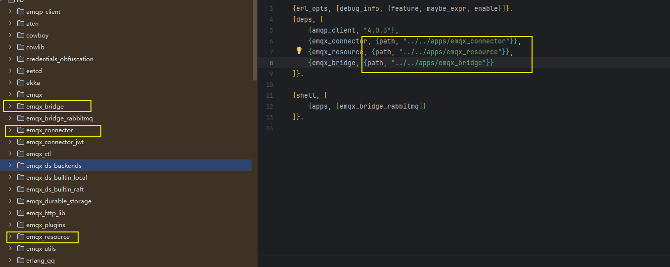

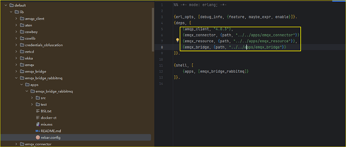

emqx_resource是emqx_bridge_rabbitmq需要进行引入的,如果不引入会报找不到emqx_resource。所以在插件的config中加上了emqx_resource的依赖模块
有可能是这块的path的路径无法匹配的上导致的吗? 但是这个我好像修改不了

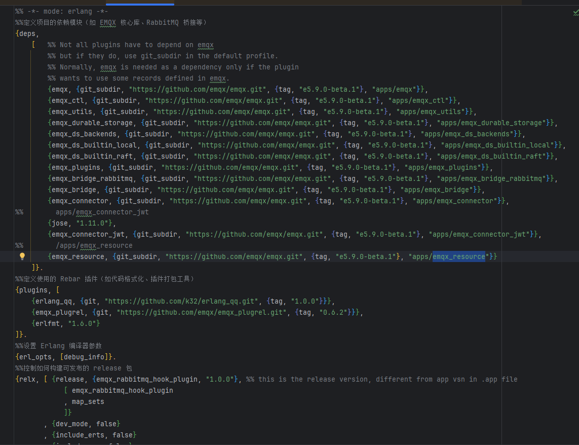

%% 使用emqx的git:v5.8.1报错又不一样
%% ===> Compiling _build/default/lib/emqx_connector/apps/emqx_connector/src/emqx_connector_info.erl failed
%%_build/default/lib/emqx_connector/apps/emqx_connector/src/emqx_connector_info.erl:77:6: undefined macro ‘EMQX_RELEASE_EDITION’
上面的所有错都是编译错。
