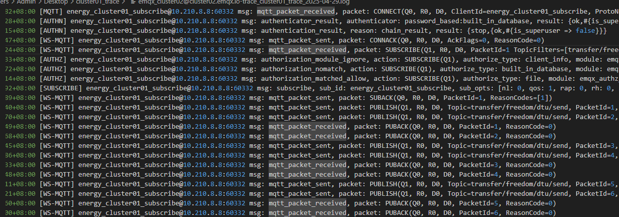

你可以仔细检查一下完全的 trace 日志里面订阅了什么主题。
只听你的描述的话,很大可能是
订阅了重复的主题。
比如:
同时订阅 t/1 和 t/#
发布一条t/1 那就会收到 收到2条消息。
我使用mqttx工具,直接订阅的重发布的主题,也是会收到重复的内容。
这里应该是没有重复订阅的吧?我把服务停了开始trace,然后重新连接。

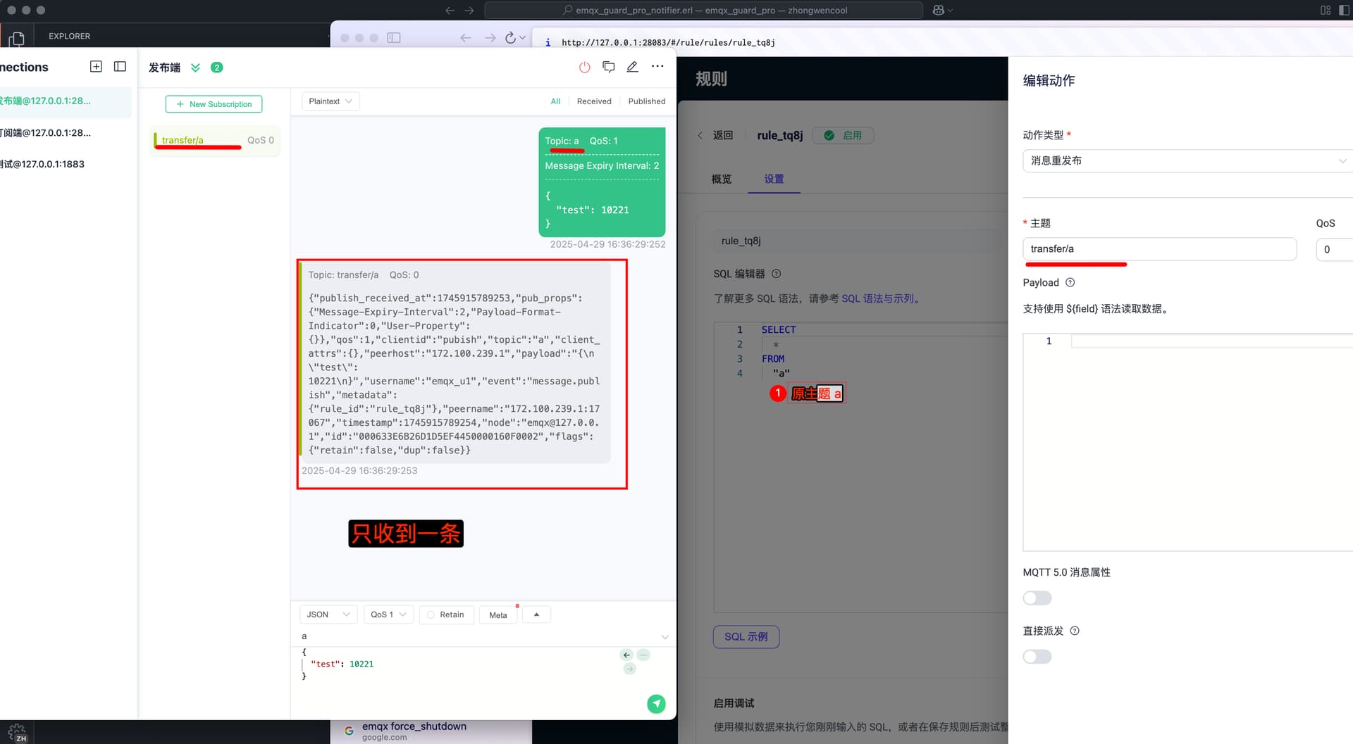

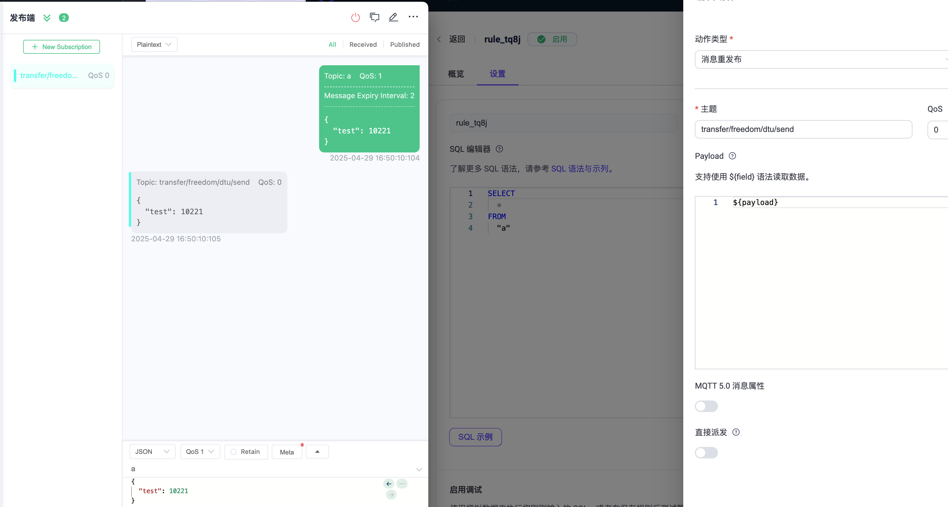

使用 5.8.6 按你的步骤没有重现。
a只是举个例子
实际主题是transfer/freedom/dtu/send
还是没有重现 。我没什么想法了。

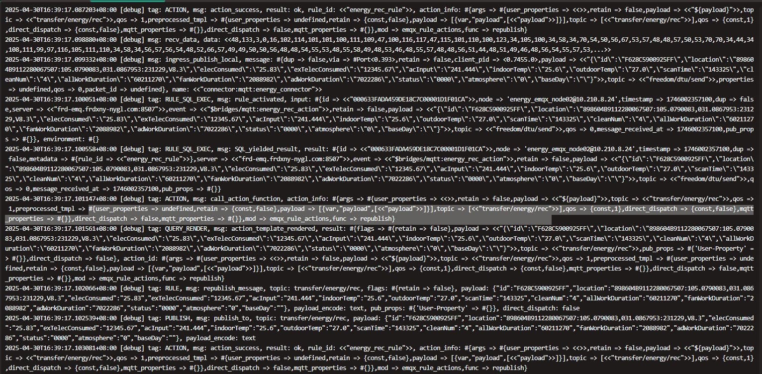

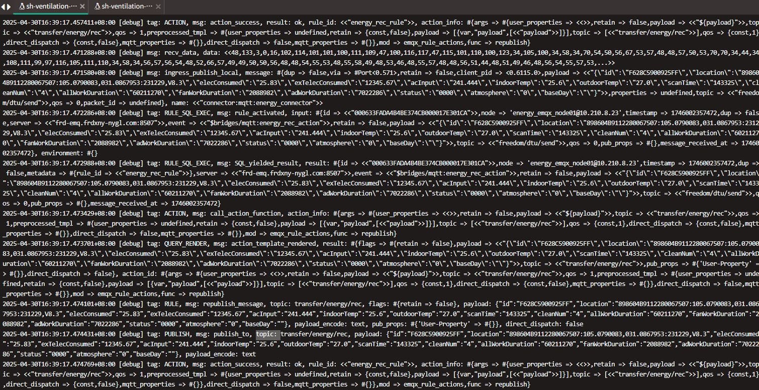

8.23的数据日志
8.24的数据日志

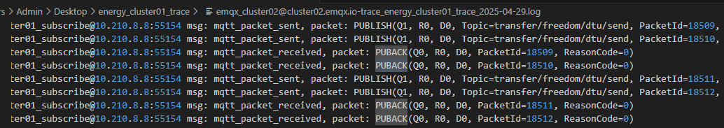

从你的描述来看,我没看出来什么问题。
但是你的 23,24 日志里面表明他们几乎同时收到了一个freedom/dtu/send的消息。
说明应该是有客户端同时连了 2 台 emqx 发布了消息.建议你从这里开始查。
23,24上就是部署的emqx,做的集群
然后在配置页面做了连接器和规则,订阅的freedom/dtu/send频道,然后重发布到新频道transfer/energy/rec。
这两台emqx的服务都订阅了这个频道,两台emqx服务都收到消息,又都做了发布动作republish_message,但是做了集群,这里是不是应该就只发布一条消息到新频道。
