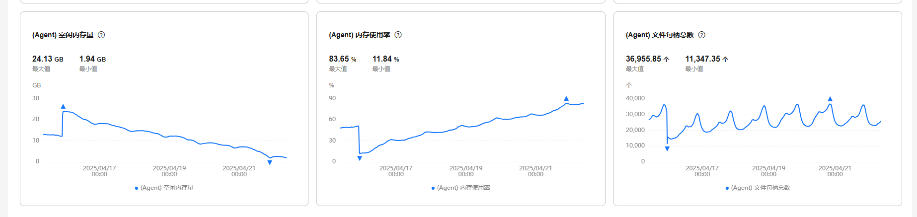

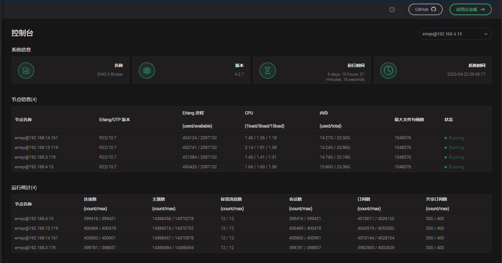

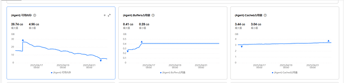

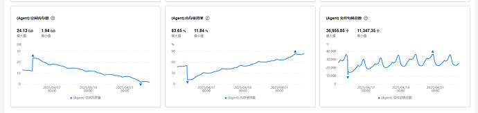

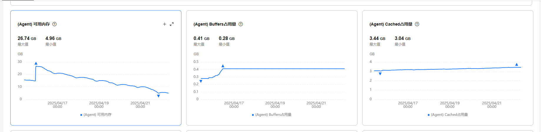

具体问题
连接量最开始是40w每个节点,然后修改了以上参数重启,内存从重启后7天,直接涨到现在的80%左右,不知道怎么排查
