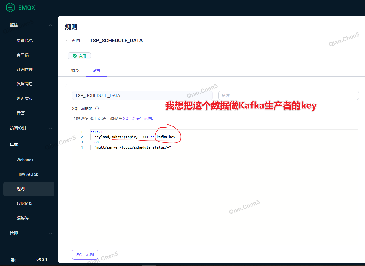

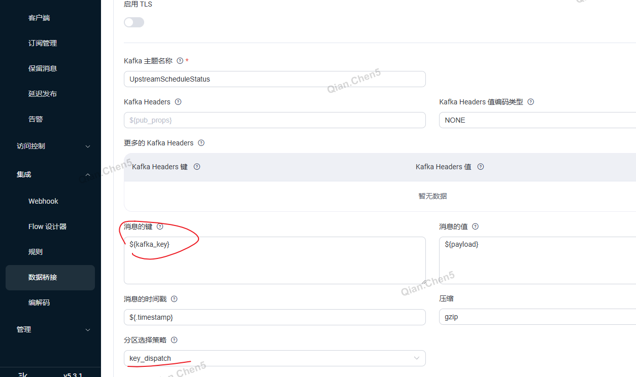

我需要按照规则产生的KEY信息,作为桥接Kafka的时候 消息KEY,如下图
请问如何配置呢
试试${.kafka_key}
我试了,消息都发到一个分区里去了
我看你图里面是没有用 点 .
如果不行,那就是不行了…
undefined
程序里消费,看到KEY :undefined
所以你试的 key 是${.kafka_key} 还是 ${kafka_key} 可以都试试,如果都是没有拿到值,那就是不行。
看代码 key 和 value 都是使用一样的 render 函数
,讲道理能在 value 里面拿到的值,在 key 里面也是一样的才对。
kafka_key是我造出来,利用规则引擎SQL查询出来的。估计是不行,只能是MQTT 消息固有属性里面的才可以,像是payload、clientId 等
我刚在 5.8.6 上试了一下你这个,是可以的。
如果方便的话,可以帮忙 debug 一下么。
  1. 进入控制台:
    ./bin/emqx remote_console
  2. 输入:
t(emqx_bridge_kafka_impl_producer,on_query_async).
记得回车
  1. 发一条消息。
    然后把日志给一下。
  2. Ctrl +C 然后再 A 就可以结束。

你的 substr 函数用错了。
34 并不是长度,是 起点。
改成这样就好了:
substr(topic,0,34)
意思是取topic 的前 34 位。
同时我也看现你 From topic 刚好是 34 位。用不用 substr 都一样。。。。
