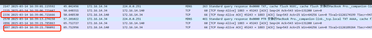

在客户端侧抓包,显示为15秒一次探测;
TCP 的keepalive 设置为:none 后,还是会收到15秒一次的探测;
