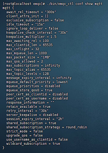

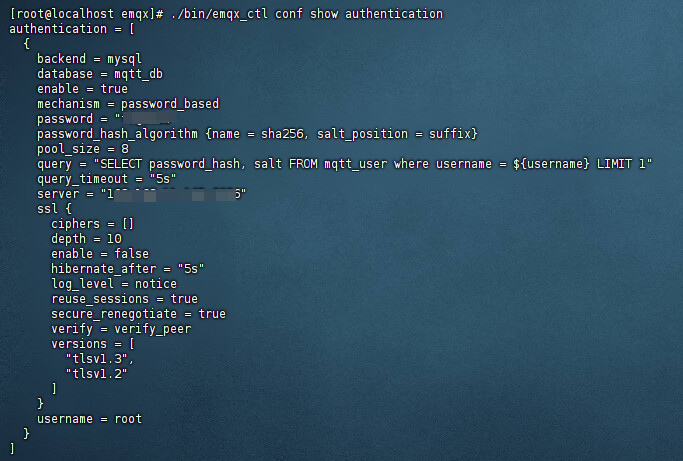

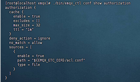

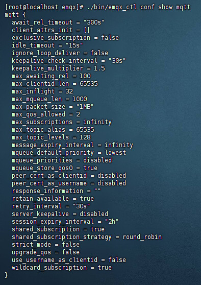

1.看看这 3 个命令的输出是什么:
./bin/emqx_ctl conf show authentication
和
./bin/emqx_ctl conf show authorization
和
./bin/emqx_ctl conf show mqtt
- 试试订阅qos 为 0 的是否能正常订阅。
配置没问题。

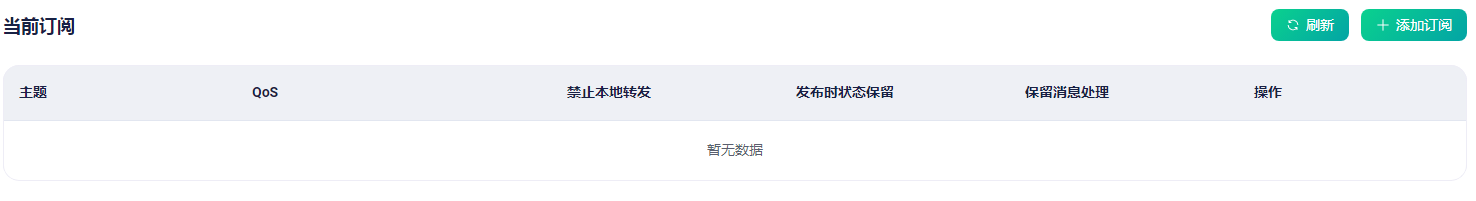

那用了5.8.5断网后还是会丢失订阅的主题这个问题有办法解决吗
建议你打开 debug 日志然后传一个完整的日志上来看看。标记说明一下是哪一条日志导致你的哪一条订阅丢弃的。我也不知道是哪里有 bug
请提供完整的 debug 日志才能有助于分析的。
